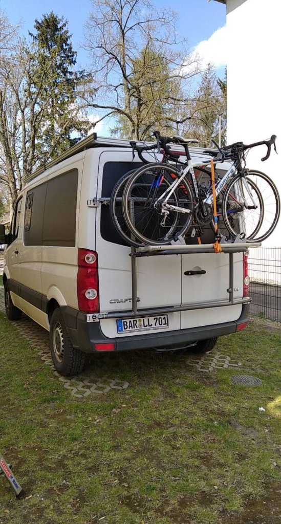

Gut Ding will Weile haben...
Nach geschlagenen 7 Wochen ist endlich der EuroCarry am Crafter. Erst 2 Wochen Lieferverzögerungen, dann hat die Spedition den Befestigungssatz verschlampt und weitere 5 Wochen Später war endlich der Befestigungssatz vom Händler nach geordert. Aber...da scheint sich in den Modelljahren etwas geändert zu haben. Die Ringschrauben sind M12 und im Träger Gewinde für M10. Somit zwangsweise aufgebohrt und auf M12 neu geschnitten.
Jetzt passt er, alles bisschen knirsch und für die schnellschlusspins kommen noch 2 Edelstahl schrauben mit Kronenmutter und federpin anstatt der nun eher zu kleinen original Lösung mit diesem komischen schnappverschlüssen.
Fahrräder stehen oben nicht über. Selbst ohne Dachgarten nicht. Unter den Fahrradträger Bau ich mir noch eine Staukiste rein.

Den tatsachlich komische Snappverschlussen habe ich ersatzt durch Schlosser, alledings die beide Seiten oben.

Re: Lösung für Fahrradträger gesucht
Ja, ich habe ihn seit ein paar Wochen am Camper.moare hat geschrieben: 21 Mai 2021 21:11 Hallo,
Verwendet hier jemand den Thule Elite Van XT und kann ggf. Berichten?
Ich wäre auf der Suche nach einem Träger der hoch genug ist damit das Ersatzrad auf dem Ersatzradträger drunter passt.
Es gäbe noch eine schöne Lösung von Overland Vanequipment, der ist aber leider kein Schnäppchen....
Moritz
Was willst du wissen?
Crafter 4Motion L2H2 Bj 2018

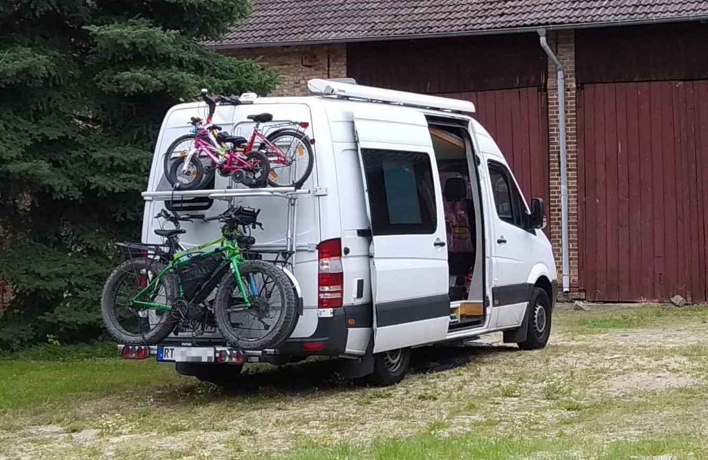

So sah das bei uns letzten Sommer aus
