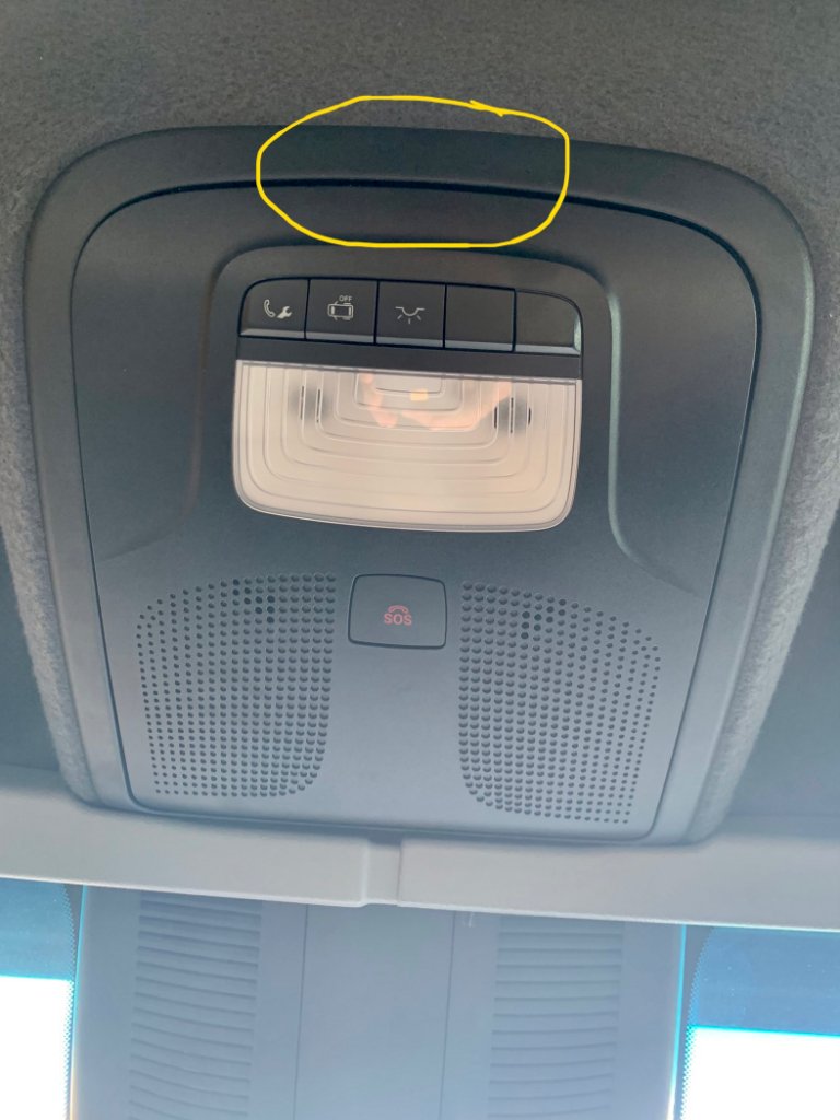

Hallo, ich habe es im vorderen Bereich (siehe Foto) mit einer Scheckkarte probiert. Wenn ich diese schräge nach vorne einstecke, sieht es so aus, als ob sich was löst. Macht es aber nicht wirklich. Irgendwo stockt es noch. Gibt es noch eine Trick? Ich möchte hier nix abbrechen oder sonst was kaputt machen.
