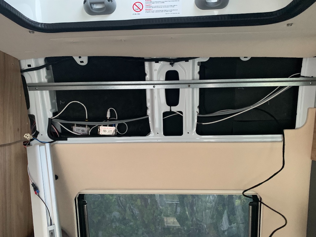

Der Hängeschrank über der Dinette hat beim Fahren erbärmlich gequietscht.
Also mal abgeschraubt und bei der Gelegenheit gleich hinten dran die Dämmung ergänzt und Kabel etwas aufgeräumt.

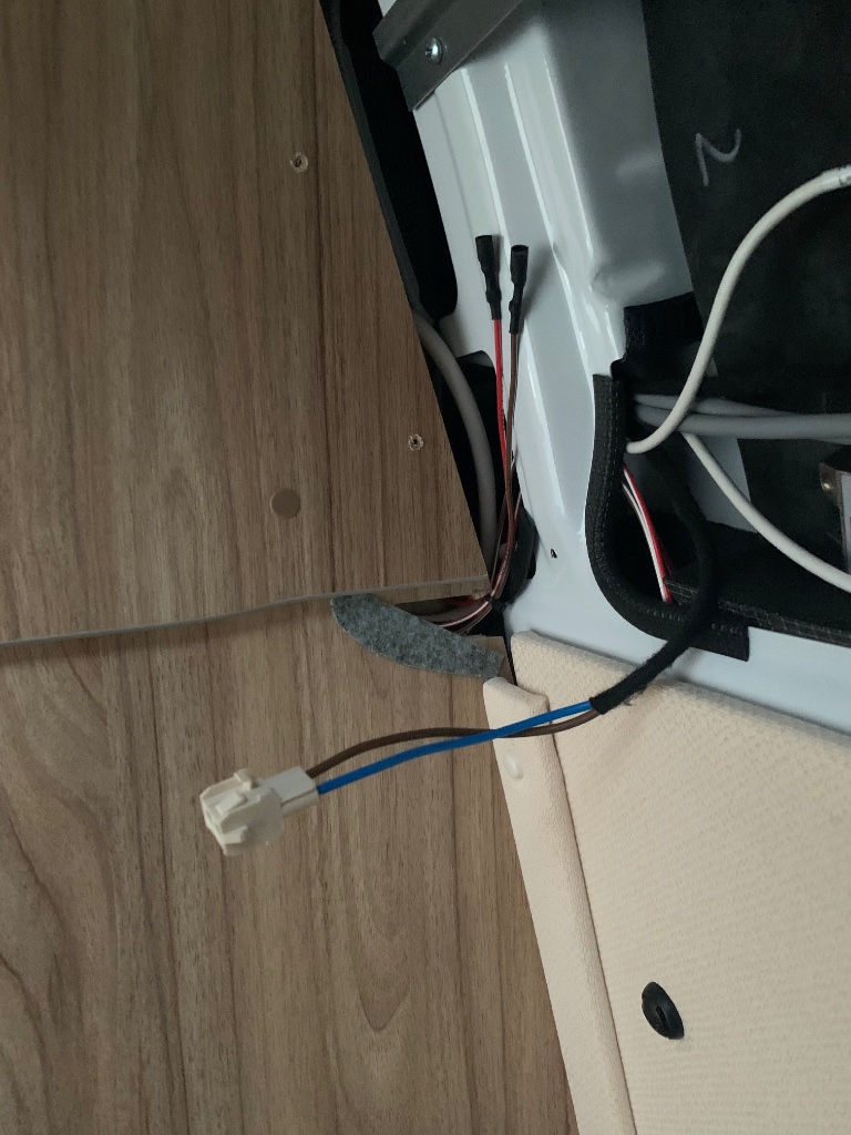

Wer kann mir sagen, was das für ein Kabel ist (Fundort hinter dem Hängeschrank, nicht angeschlossen)

Ich kann es mich nicht gut erinneren, aber ich meine das die freien Kabel gehort zum die Unterdecke Beleuchtung.
Einen voltmesser drauf und schalten.
Aderfarben grau-braun und rot. Das ist normalerweise die Innenbeleuchtung des Fahrzeugs.Bagu hat geschrieben: 20 Apr 2021 22:37 Ich kann es mich nicht gut erinneren, aber ich meine das die freien Kabel gehort zum die Unterdecke Beleuchtung.
ok, Licht macht Sinn. Aber welche Lampen sind da bei mir nicht angeschlossen da nicht vorhanden?
Messen werde ich das Kabel und wenn tatsächlich so, finde ich bestimmt noch ne nette Leselampe die ich da an der Dinette festmachen kann

Das ist die Innenbeleuchtung, bei der beide Adern von SAM bestromt werden. Da kann man nicht irgendetwas dran hängen. Aber für deine Dinettebeleuchtung völlig ausreichend. Du musst nur testen, ob Spannung nur mit Einschalten der Innenbeleuchtung anliegt, oder ob da auch ein Dauer-Plus vorhanden ist. Eventuell musst du an anderer Stelle der Innenbeleuchtung einen Schalter einbauen, sodass hier die Spannung ab- und angeschaltet werden kann. Ein ständiges Dauerplus würde ich vermeiden, da hierdurch ein erhöhter Stromverbrauch durch SAM nicht ausgeschlossen werden kann.QE11 hat geschrieben: 21 Apr 2021 07:50ok, Licht macht Sinn. Aber welche Lampen sind da bei mir nicht angeschlossen da nicht vorhanden?

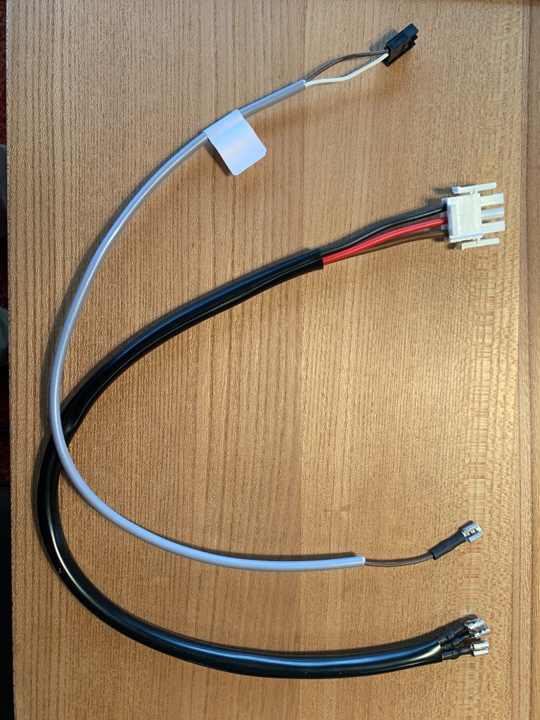

Ich wollte vom Laderegler das Kabel welches auf Block 6 vom EBL geht um das fehlende mittlere Kabel ergänzen - hab den Kabelsatz schon hier.
Damit sollte dann die Starterbatterie auch mitgeladen werden.
