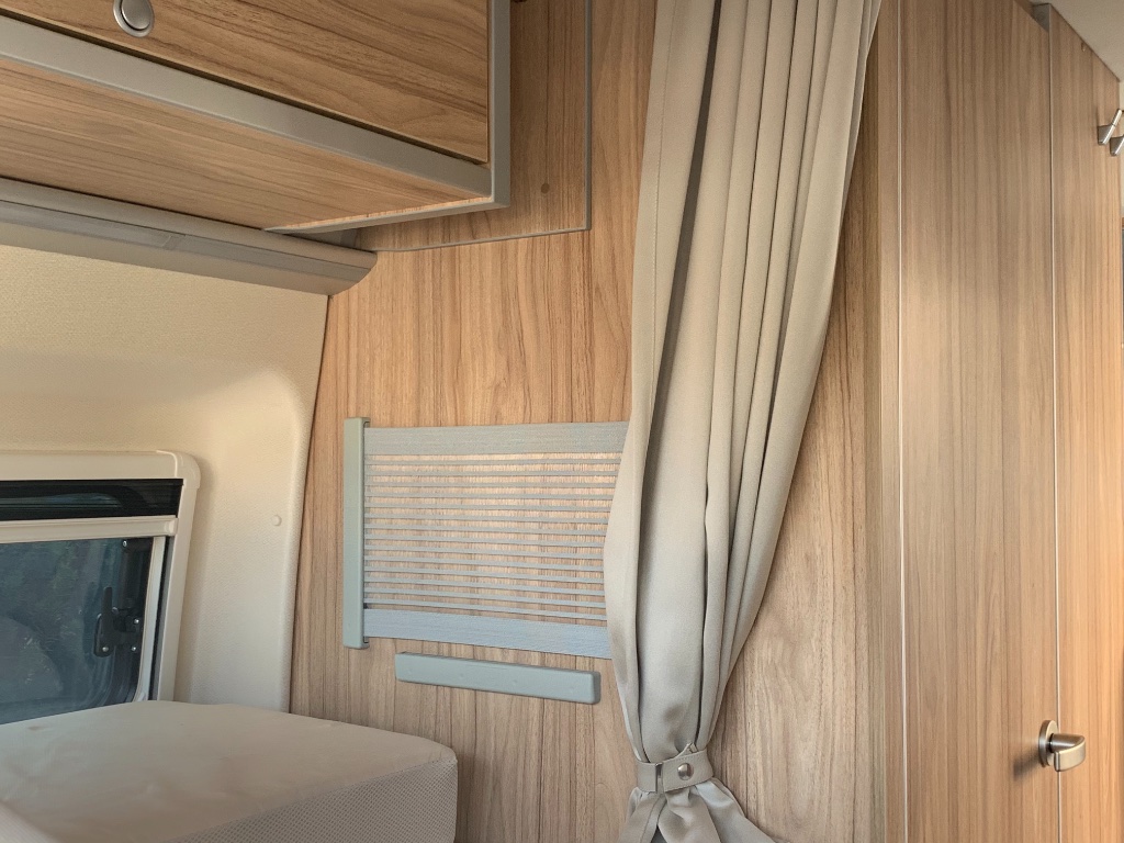

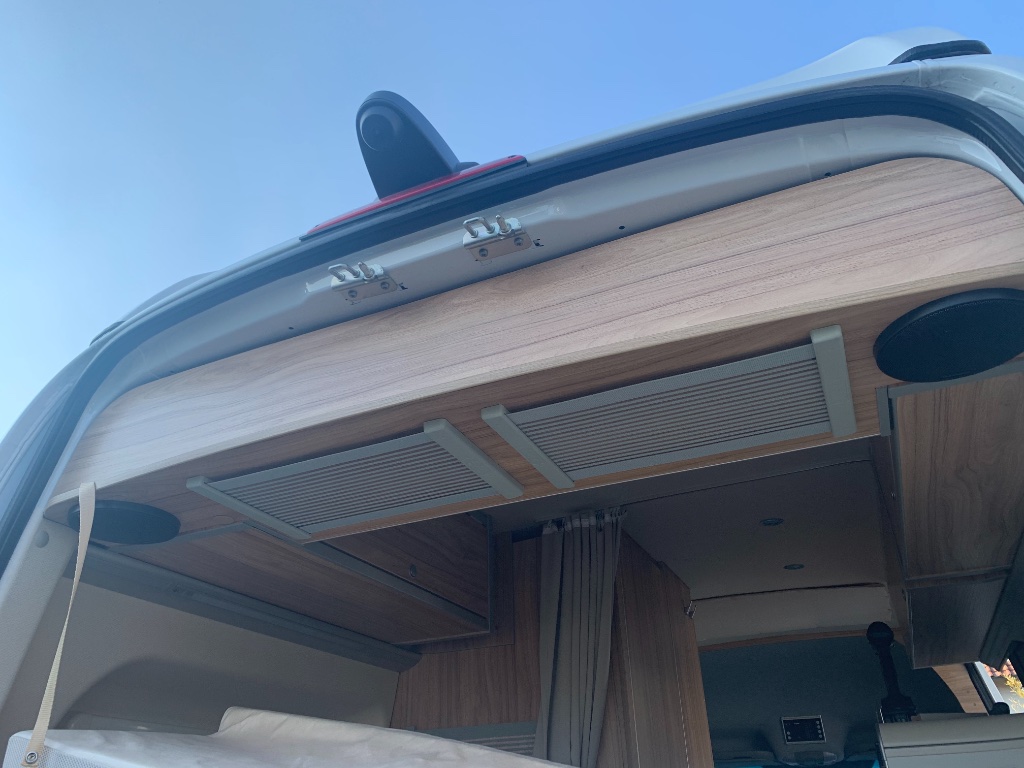

wollte Euch mal an kleinen Arbeiten teil haben lassen:
Aufbewahrungsnetze unter dem hinteren Oberschrank und an der Wand zum Bad um im Bett Dinge wie Brille, Buch etc. aufgeräumt zu haben.
Anmerkung: die Wand vom Bett zum Bad ist nur 10 mm dicke - also kurze Schrauben nehmen!
Netz 1
Netz 1
Netz 2
Netz 2

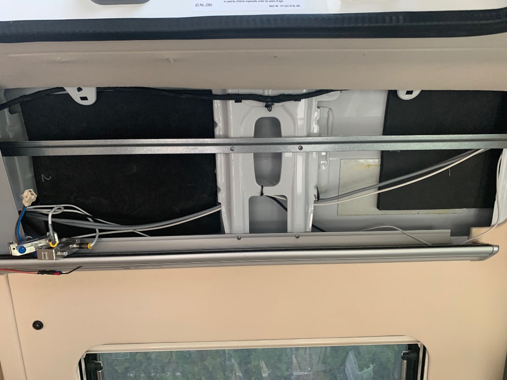

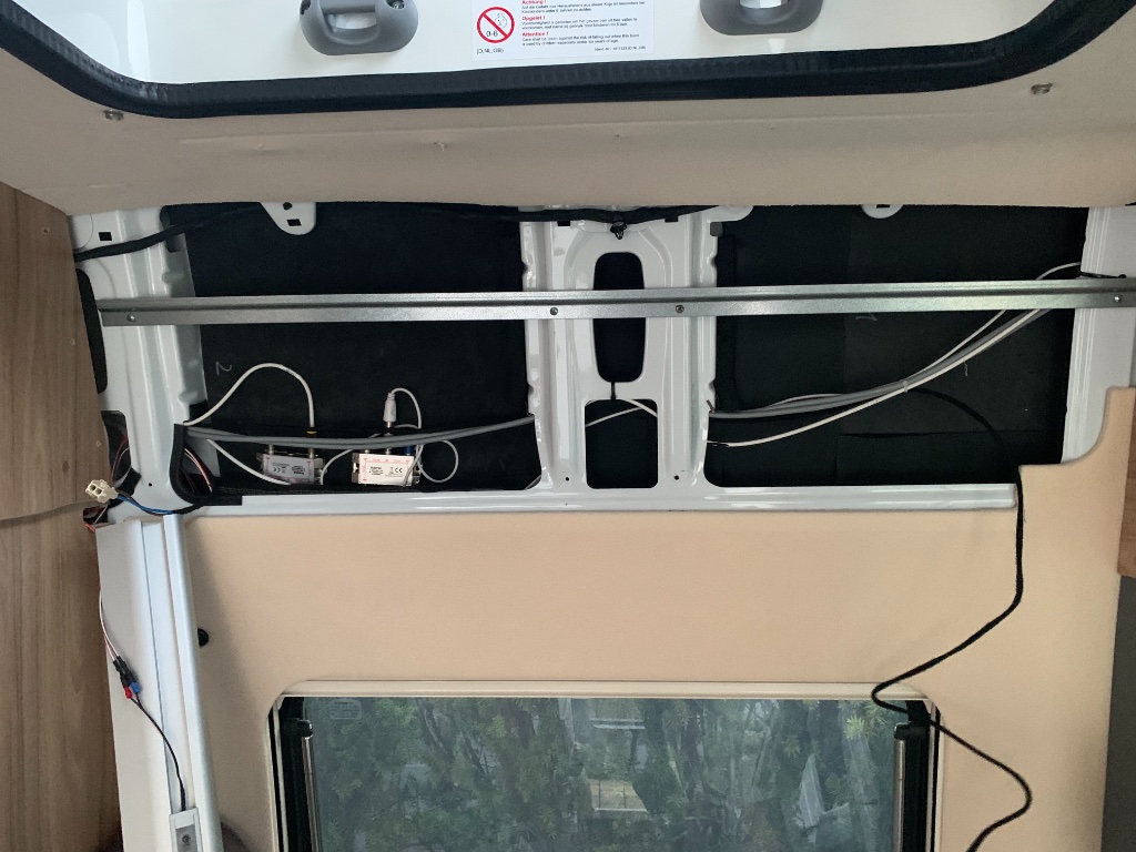

Der Hängeschrank über der Dinette hat beim Fahren erbärmlich gequietscht.
Also mal abgeschraubt und bei der Gelegenheit gleich hinten dran die Dämmung ergänzt und Kabel etwas aufgeräumt.
Schrank 1
Schrank 1
Schrank 2
Schrank 2
Schrank 3
Schrank 3

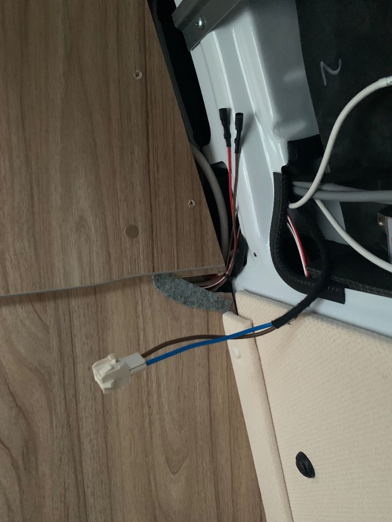

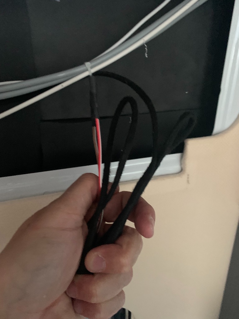

Wer kann mir sagen, was das für ein Kabel ist (Fundort hinter dem Hängeschrank, nicht angeschlossen)
Kabel 1
Kabel 1

Ich kann es mich nicht gut erinneren, aber ich meine das die freien Kabel gehort zum die Unterdecke Beleuchtung.
Einen voltmesser drauf und schalten.
Folgende Benutzer bedankten sich beim Autor Bagu für den Beitrag:
QE11 (21 Apr 2021 07:33)
#845
Bagu hat geschrieben: 20 Apr 2021 22:37 Ich kann es mich nicht gut erinneren, aber ich meine das die freien Kabel gehort zum die Unterdecke Beleuchtung.
Aderfarben grau-braun und rot. Das ist normalerweise die Innenbeleuchtung des Fahrzeugs.

ok, Licht macht Sinn. Aber welche Lampen sind da bei mir nicht angeschlossen da nicht vorhanden?
Messen werde ich das Kabel und wenn tatsächlich so, finde ich bestimmt noch ne nette Leselampe die ich da an der Dinette festmachen kann 😉.

QE11 hat geschrieben: 21 Apr 2021 07:50ok, Licht macht Sinn. Aber welche Lampen sind da bei mir nicht angeschlossen da nicht vorhanden?
Das ist die Innenbeleuchtung, bei der beide Adern von SAM bestromt werden. Da kann man nicht irgendetwas dran hängen. Aber für deine Dinettebeleuchtung völlig ausreichend. Du musst nur testen, ob Spannung nur mit Einschalten der Innenbeleuchtung anliegt, oder ob da auch ein Dauer-Plus vorhanden ist. Eventuell musst du an anderer Stelle der Innenbeleuchtung einen Schalter einbauen, sodass hier die Spannung ab- und angeschaltet werden kann. Ein ständiges Dauerplus würde ich vermeiden, da hierdurch ein erhöhter Stromverbrauch durch SAM nicht ausgeschlossen werden kann.
