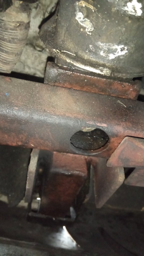

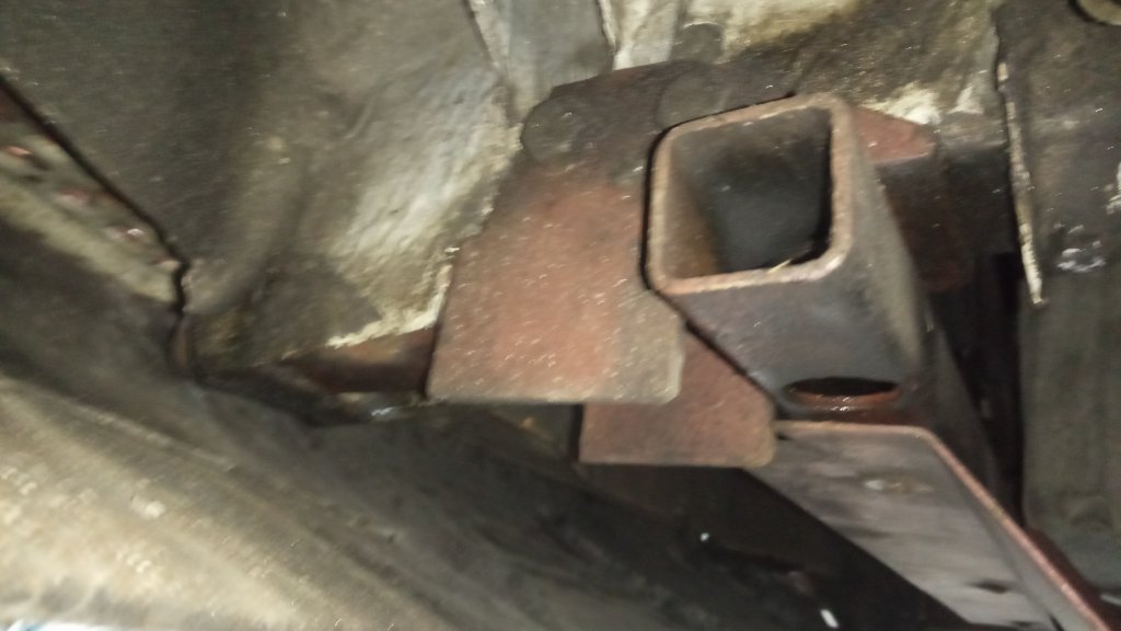

Re: Bergeösen Bergehaken T1N
Hallo Zusmmen,
da ich die Bilder damals nur für mich gemacht habe, ist die Aussagekraft für eine Dokumentation hier etwas schwach, bzw erfordert Phantasie
Die jetzt aufgenommenen Bilder sind leider auch nur nur mit begrenztem Blickwinkel aufgenommen.
Beide Begeösen sind gleich aufgebaut und hinter der Stoßstange versteckt, die unter den Trittstufen aufgeschnitten wurden um sie dann nutzen zu können. Die Bohrung ist so groß, dass ein 3,75 to Schäkel rein passt.
Als erstes ein Überblick des Vormaterials: Die Ösen selbst sind zum einen mit zwei Schrauben durch den Rahmen verschraubt, hängen aber zusätzlich noch am Bolzen, der die 40*40*2 Halterung des UFS hält. Der Vorbesitzer hatte hier bereits eine Halterung für eine Winde angebaut. Den Hersteller kenn ich jedoch nicht. Vielleicht hilft es ja dem einen oder anderen.
Markus

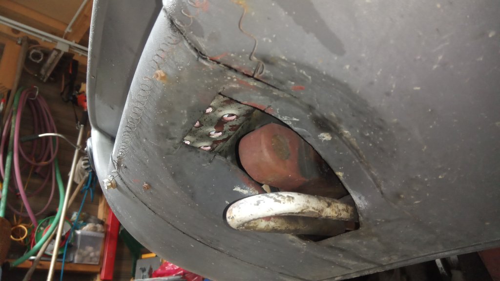

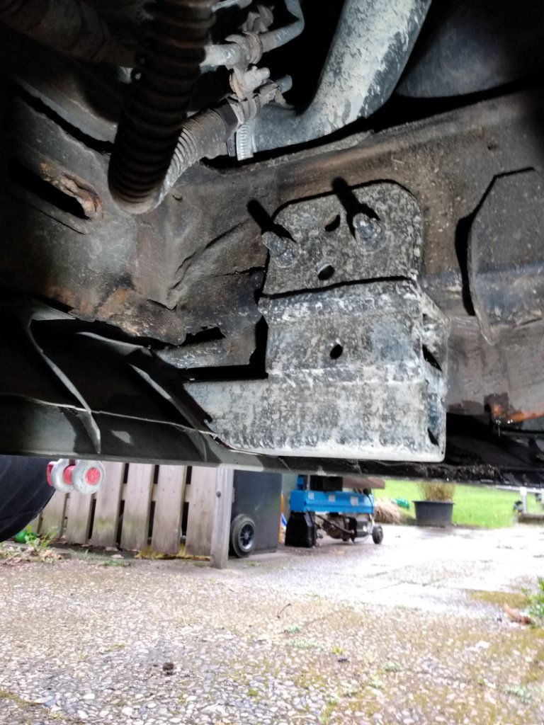

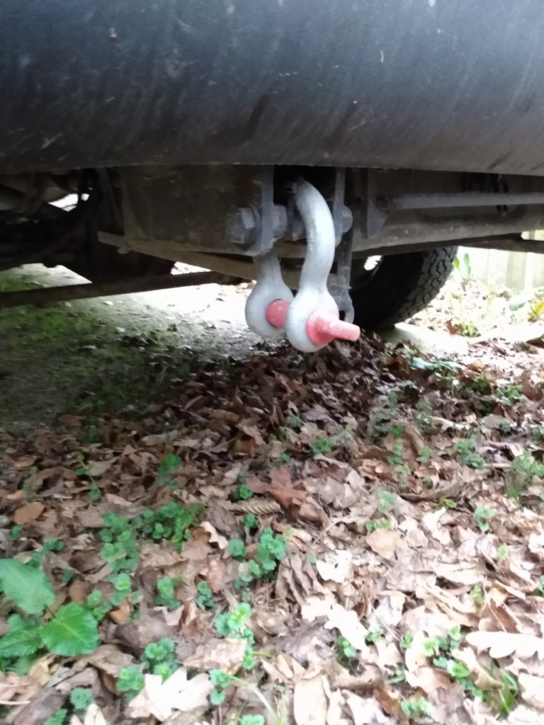

Moin!
Wie bereits ein Vorredner sehr treffend beschrieben hat, taugen Baumarkt Lösungen nur zum Posen vor der Eisdiele.
Ich möchte das jetzt noch etwas erweitern.. und China Importe taugen aussschließlich bei der Abholung der Zwerge vor der KITA.
Abgesehen davon das sie im Ernstfall überhaupt nicht funktionieren, sind sie u.U. in der Anwendung lebensgefährlich.
Sollte es am Markt nichts passendes geben, baut man es sich halt selbst!
Aber!!!!
Entweder man kann es oder man kennt einen der es kann.
In allen anderen Fällen: LASS ES SEIN !!!
Natürlich kommt irgendwann jede Konstruktion an ihre Grenzen... je nachdem wie man sie missbraucht.
...ich behaupte auch nicht das ist "DIE LÖSUNG"....
Grundkenntnisse der Physik sind beim Bergen eines Fahrzeugs natürlich durchaus hilfreich.
Je nach Situation, Winkel und Untergrund können aus 2,4 Tonnen auch gerne mal mal 24 Tonnen erwachen...
Der TÜV Prüfer war mit der Konstruktion sehr zufrieden, ich bin es auch und bis heute hat es funktioniert.
Anbei ein paar Bilder wie es bei mir gelöst wurde, evtl. hilft es, Feedback willkommen. Gruß Uwe
