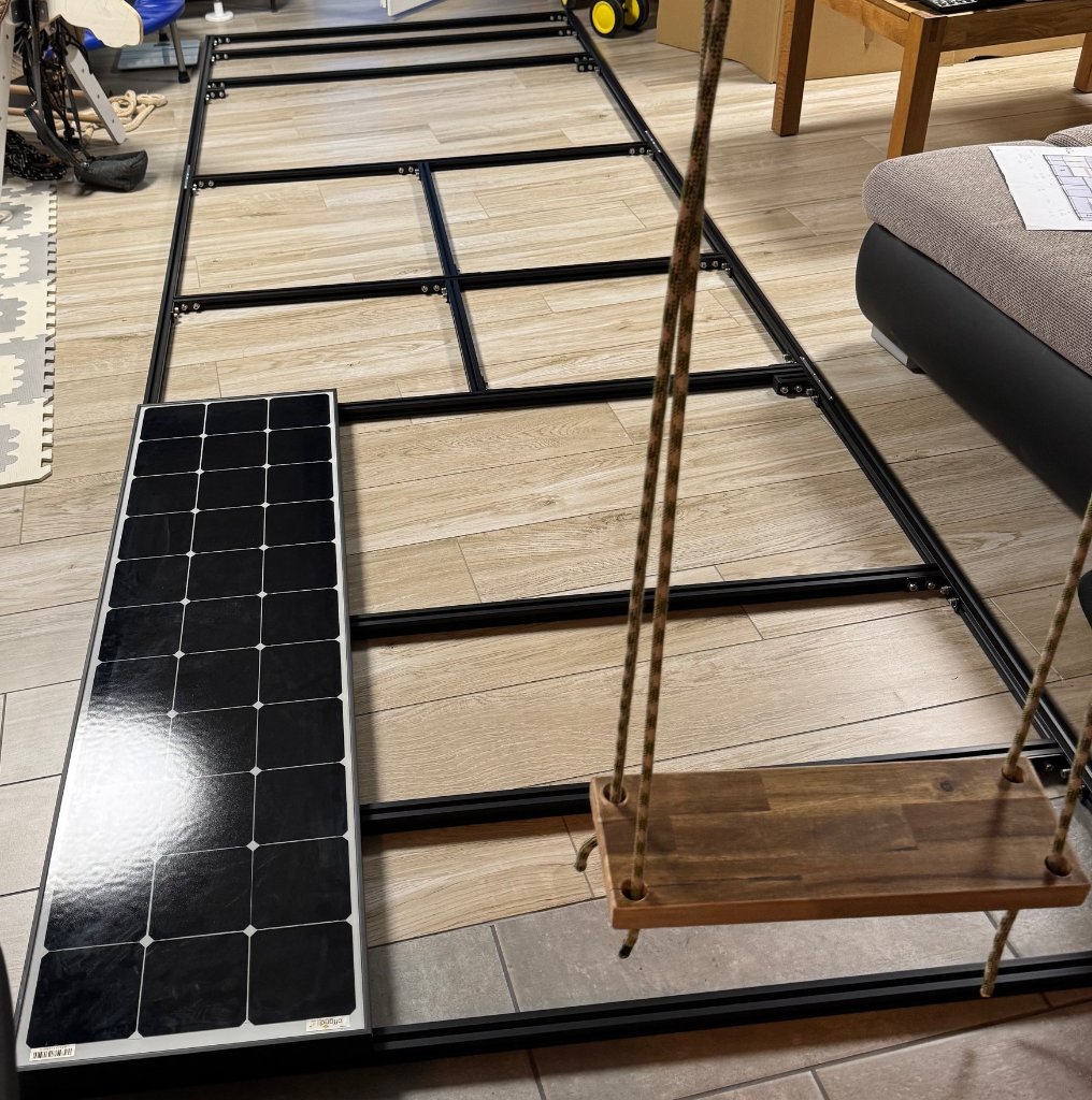

Auf dem einen Bild sieht man die Unterkonstruktion die beinhaltet 104x M8 Schraubverbindungen.

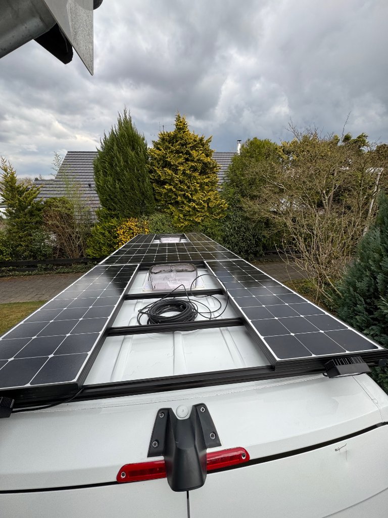

Auf dem anderen Bild wie es auf dem Auto vollständig montiert ist.
Jedes Solarpanel (7 Stück) ist mit 6x M6 verschraubt = 42 Schraubverbindungen.
Auf dem Dach wurde es mit 14 Verbindungwinkel (7 pro Seite) mit je 2x M8 Verschraubt = 28 Schraubverbindungen.
Zwischen Autodach und der Unterkonstruktion passt keine Faust mehr durch.
