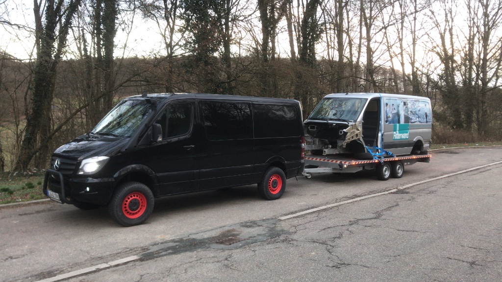

Sooo nun ist die erste Mission abgeschlossen und die neue gebrauchte Karosse ist da!
Ich mache bei Gelegenheit mal ein paar Detailbilder von den Fügestellen, falls das in Zukunft jemand braucht.

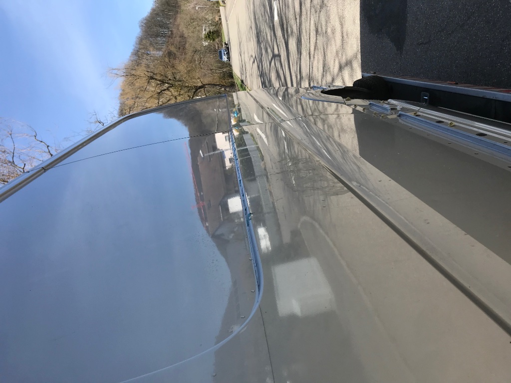

Es ist ein GFK Dach von einem Clever Van, allerdings für einen Ducato. Da muss noch einiges am GFK angepasst werden, damit das ganze aufn Sprinter passt. In erster Linie die Kontur der Oberschale so wie die vordere Verspoilerung. Ist aber im Vergleich zum Blech wenig Aufwand.
Wenn ich dazu komme mache ich Bilder von dem Dach.

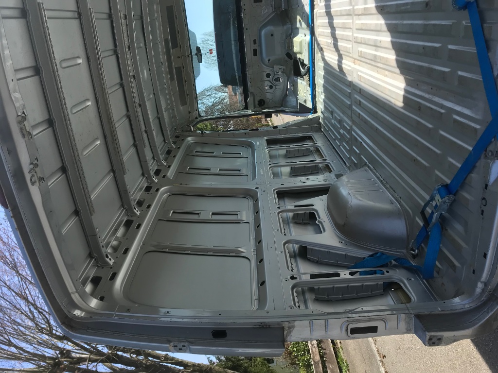

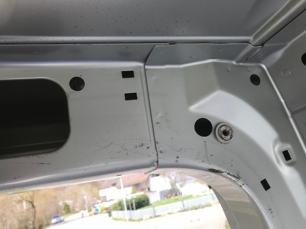

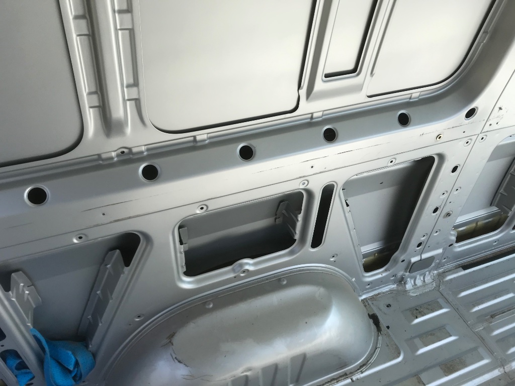

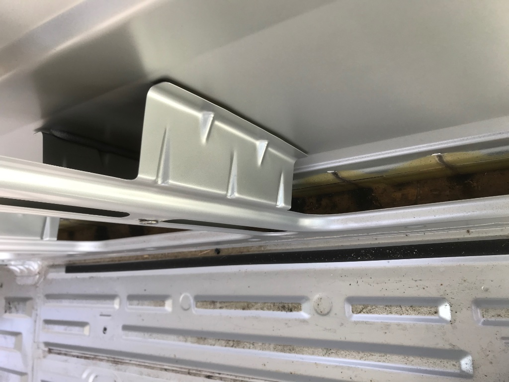

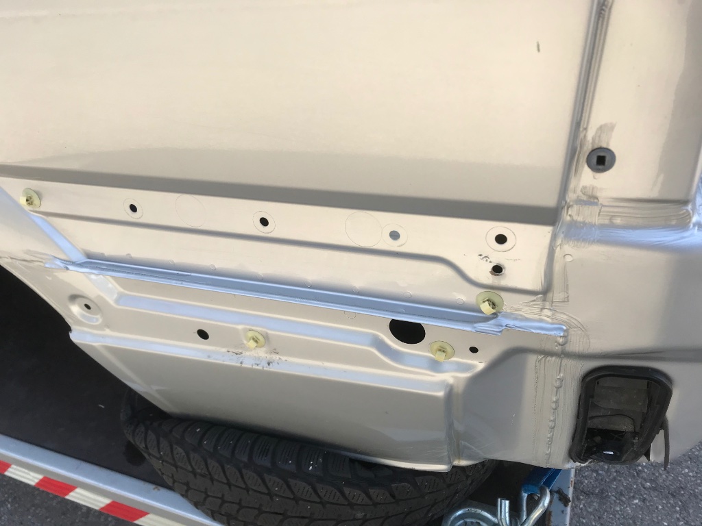

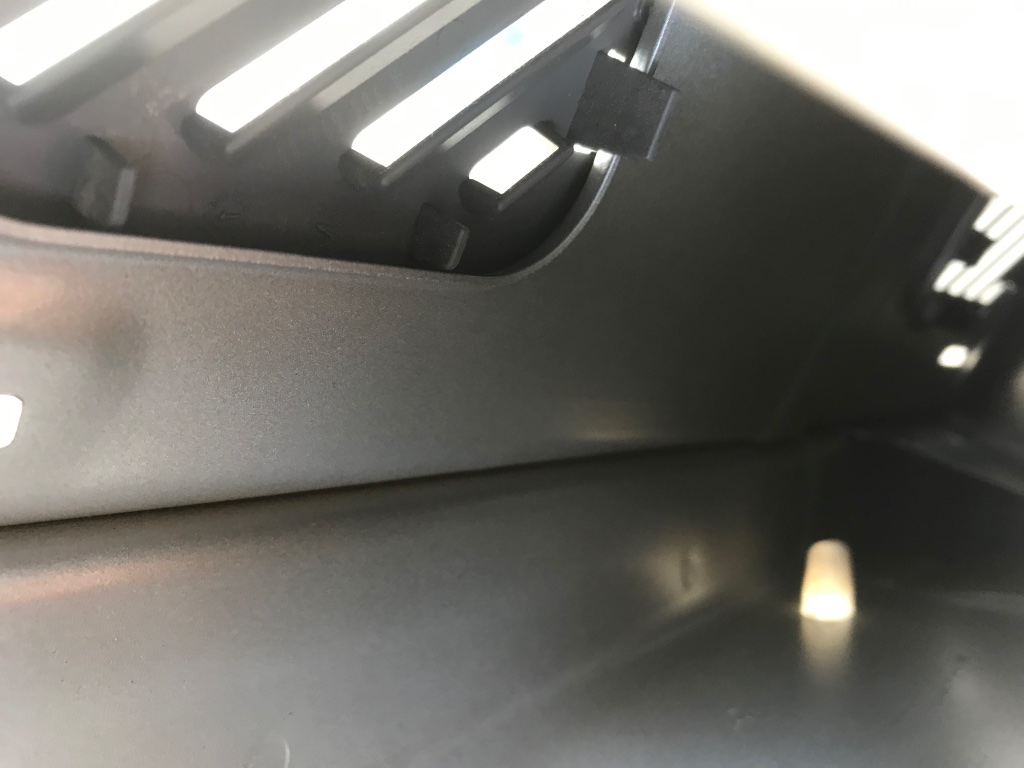

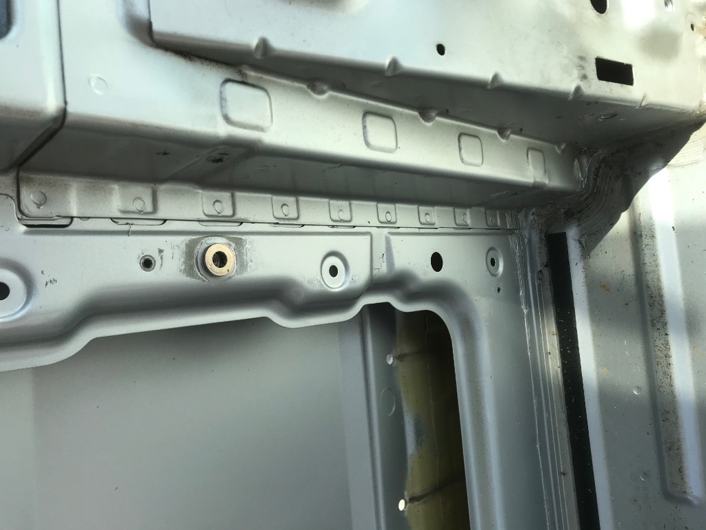

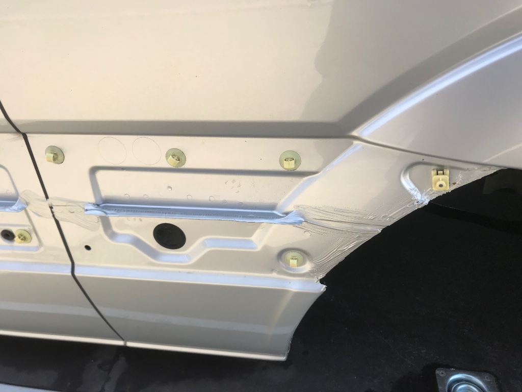

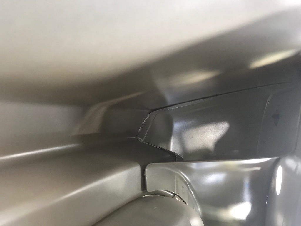

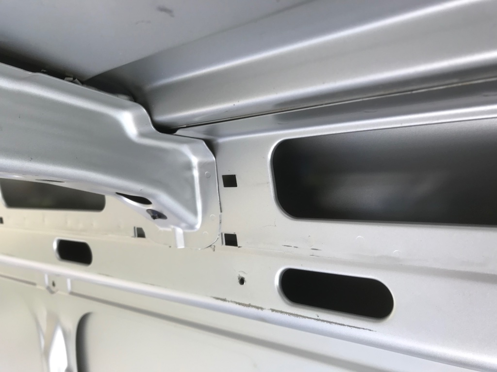

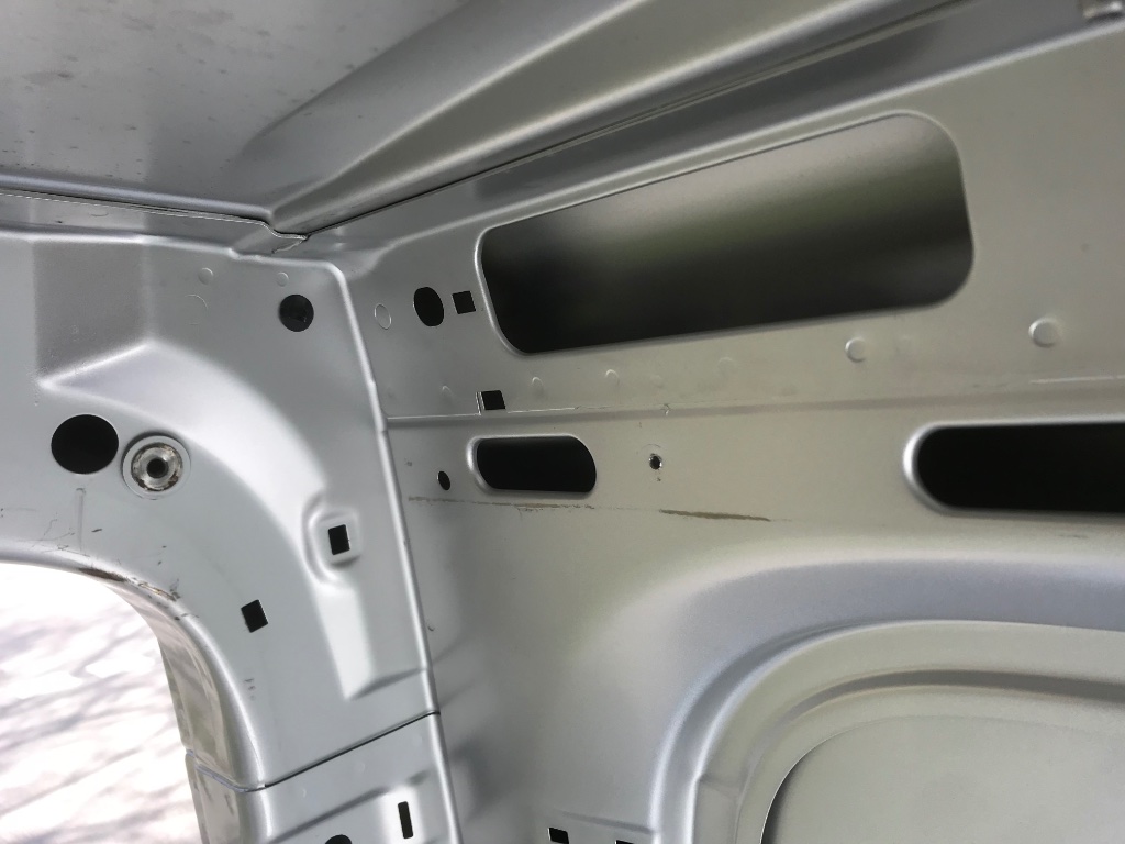

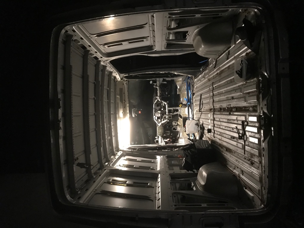

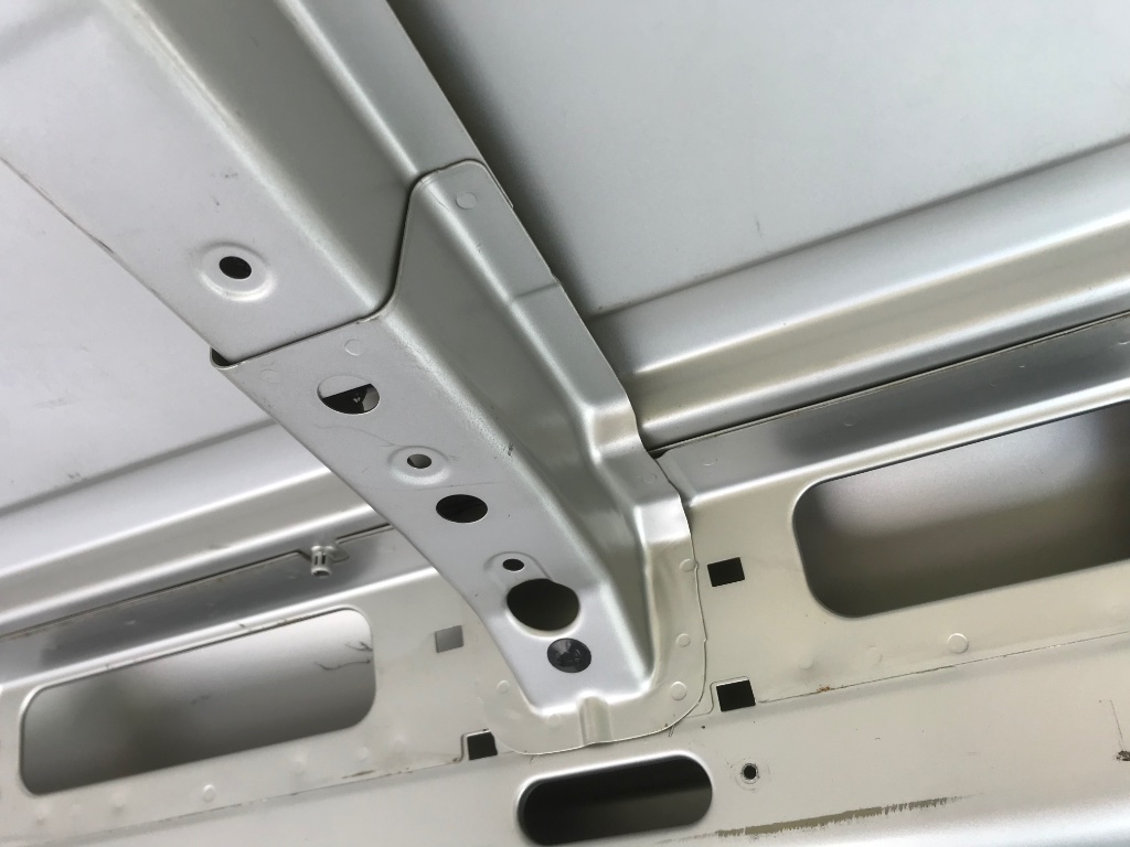

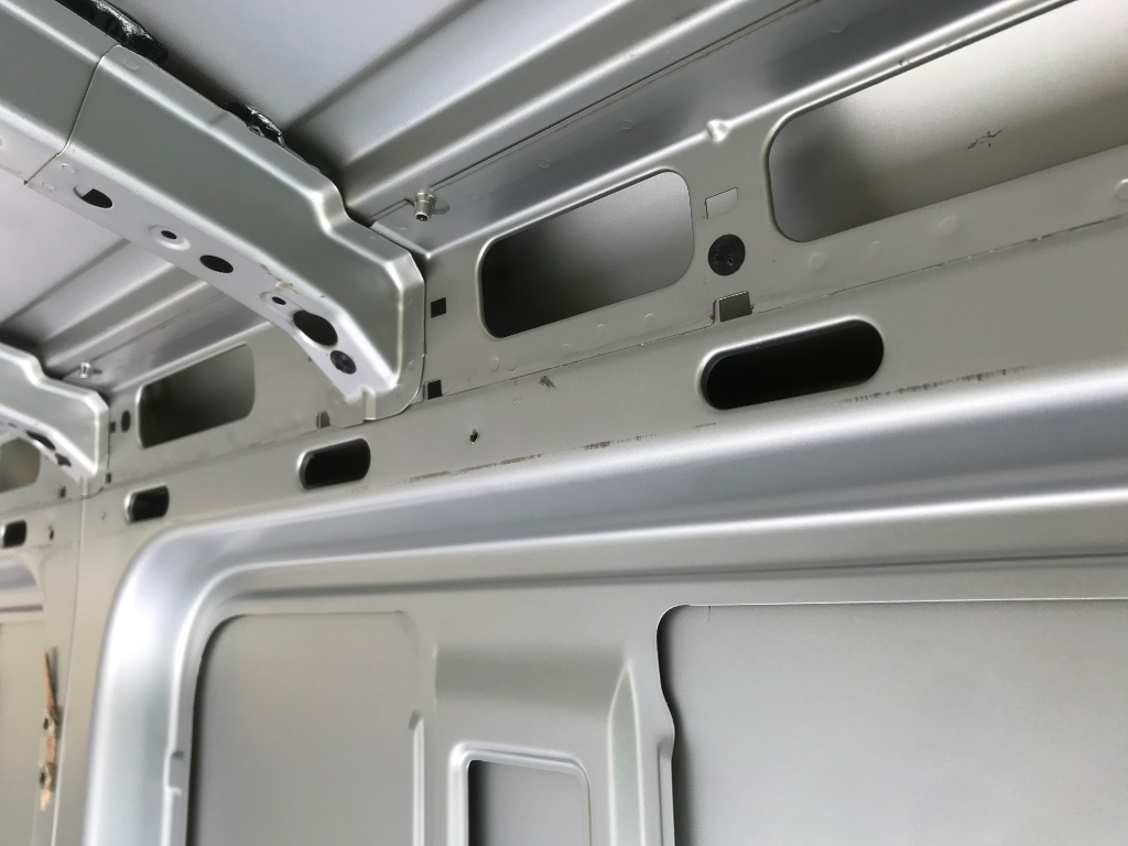

So wie versprochen, habe ich nun mal ein paar Bilder gemacht von den Stellen, an welchen die Karosserieteile verbunden sind.
Es kommen noch ein Paar mehr dazu...
Sprinter 313 4x4 BJ2010 Mittelgang Faceliftumbau
Re: Erfahrungen Dach erneuern
So das war es nun fürs Erste.
Wenn jemand noch etwas spezielles sehen will, die Karosserie ist jetzt komplett „nackt“.
