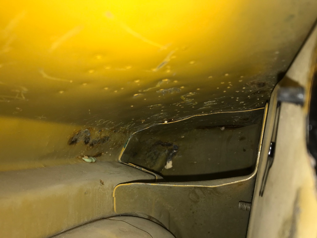

Bei meinem Sprinter hat sich ein Problem heraus gestellt, welches ich beim Kauf leider nicht erkannt habe.
Auf der Fahrerseite ist der komplett Längsholm defekt. Das fängt bei der A Säule an und zieht sich bis ganz hinten. Es scheint, als wäre der früher mal komplett eingedrückt gewesen und das sogar so sehr, dass die Dachspriegel verbogen sind.
Leider ist das mir nicht aufgefallen, da das Fahrzeug von innen verkleidet war und von außen sehr gut gespachtelt und lackiert.
Leider hat sich an ein paar Stellen der Spachtel gelöst und es hat sich eine Menge Rost darunter gebildet.
Ich hab mir das ganze genau angesehen und komme zu dem Schluss, dass das gesamte Dach, die Spriegel und das Hintere linke Seitenblech neu ran müssen.
Ich habe eine Leerkarosse zu erträglichen Konditionen gefunden und würde die nun als Teilespender kaufe wollen.

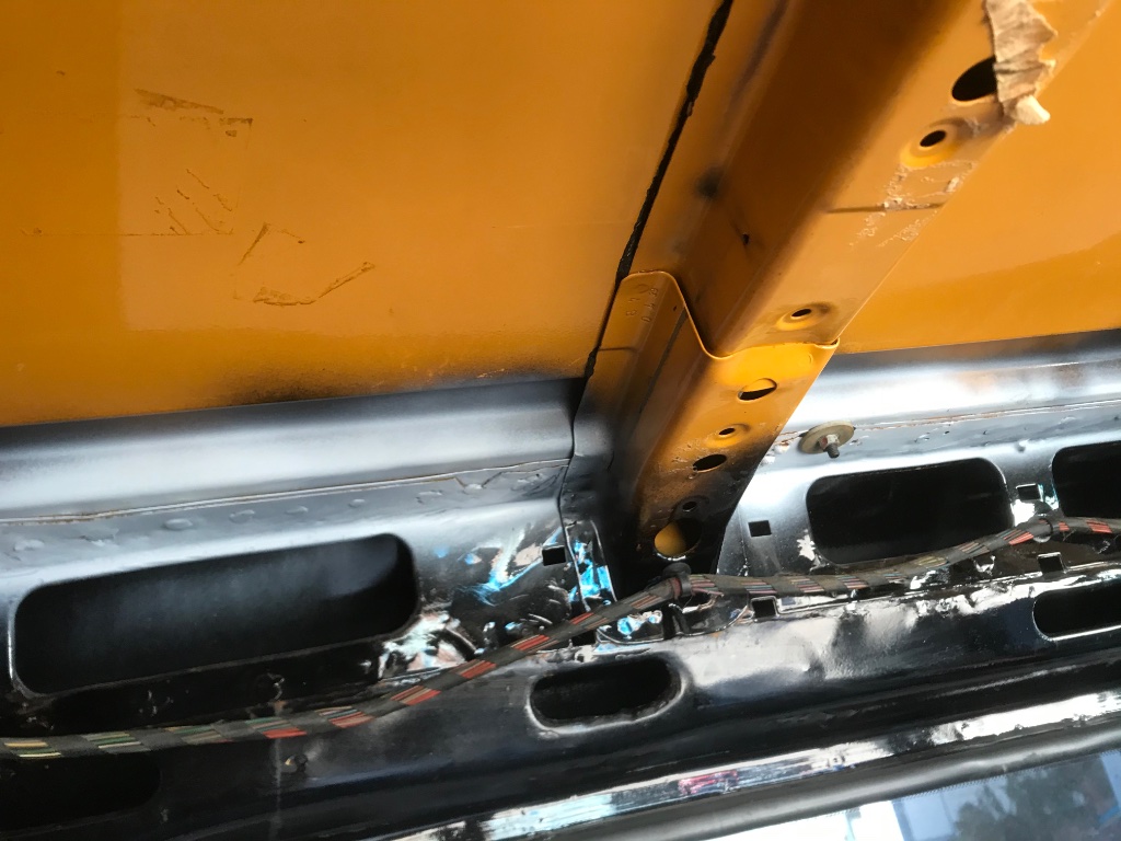

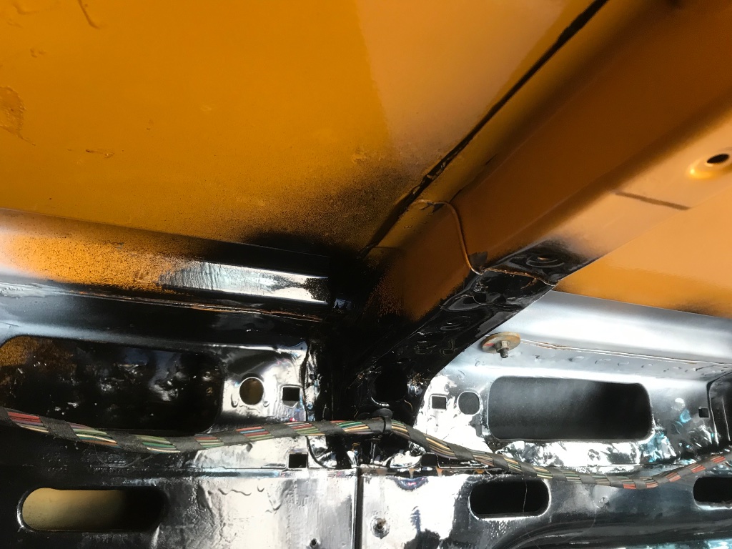

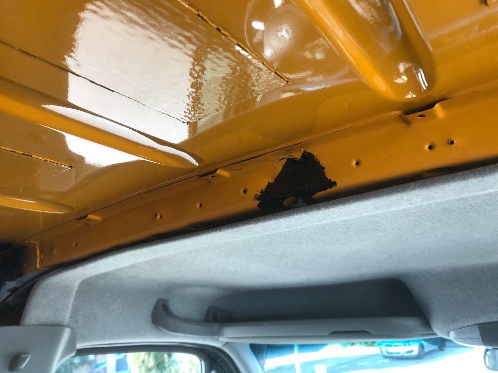

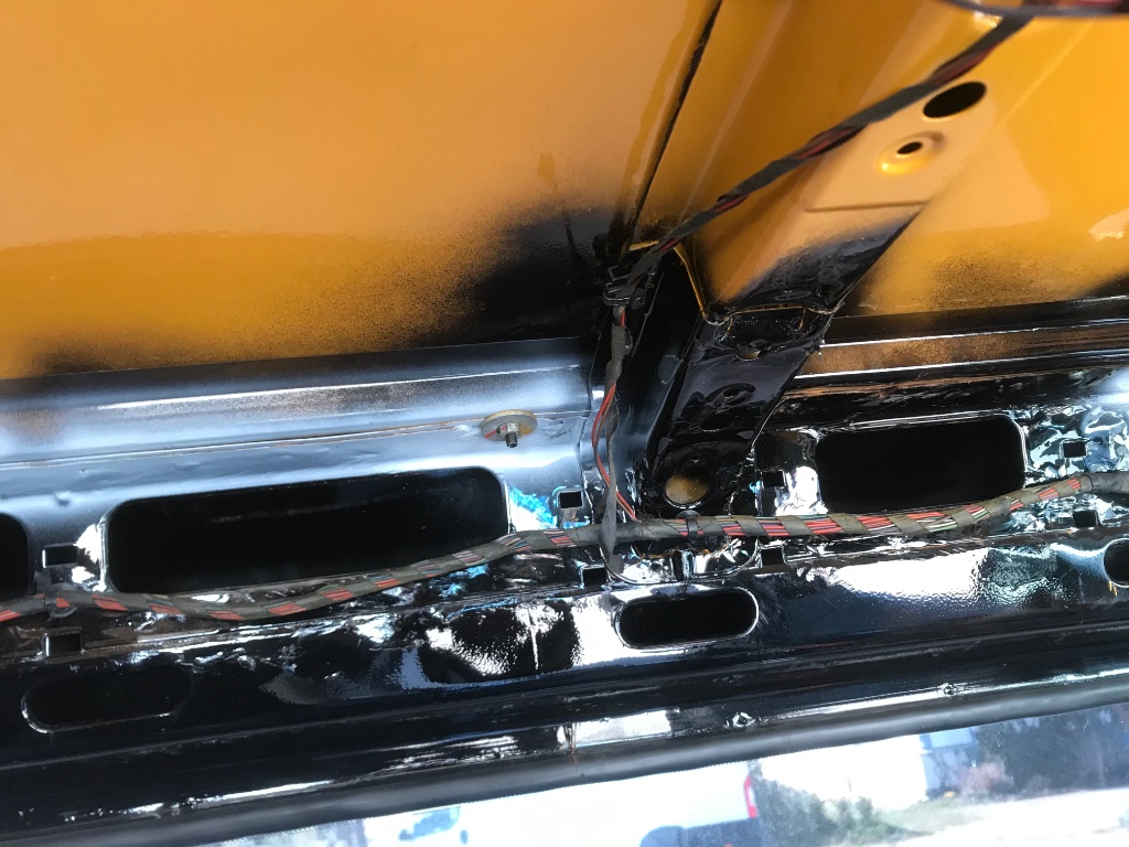

Werf doch mal bitte Bilder hier rein damit man sich den Schaden besser vorstellen kann. Wüsste nicht weshalb da jetzt so viel Aufriss gemacht werden müsse.
Danke

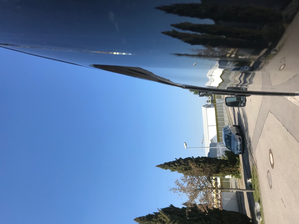

Ich hab noch einen kleinen Trost für dich:
Als ich in den grünen (ersten) Sprinter das Aufstelldach gebaut habe, hab ich festgestellt, dass auf dem Dach links partiell ca. 3mm Spachtel waren. Holla.... da war was ordentliches passiert, dachte ich mir. Als ich das Auto viel später mal wegen einer gerissenen Frontscheibe bei Carglas hatte, riefen die mich an und meinten, die linke A-Säule wäre ca 2cm weiter hinten als die rechte. Sie müssten die neue Scheibe mit Gurten einspannen, sonst läge die nicht an.
????? Wie das? Ob das Auto mal im Graben gelegen hätte? Da fiel mir das Dach links wieder ein. Äußerlich war übrigens rein garnichts zu sehen. Nicht die Bohne- und ich bin Lackierermeister. Gute Arbeit hatten die da in Litauen gemacht...

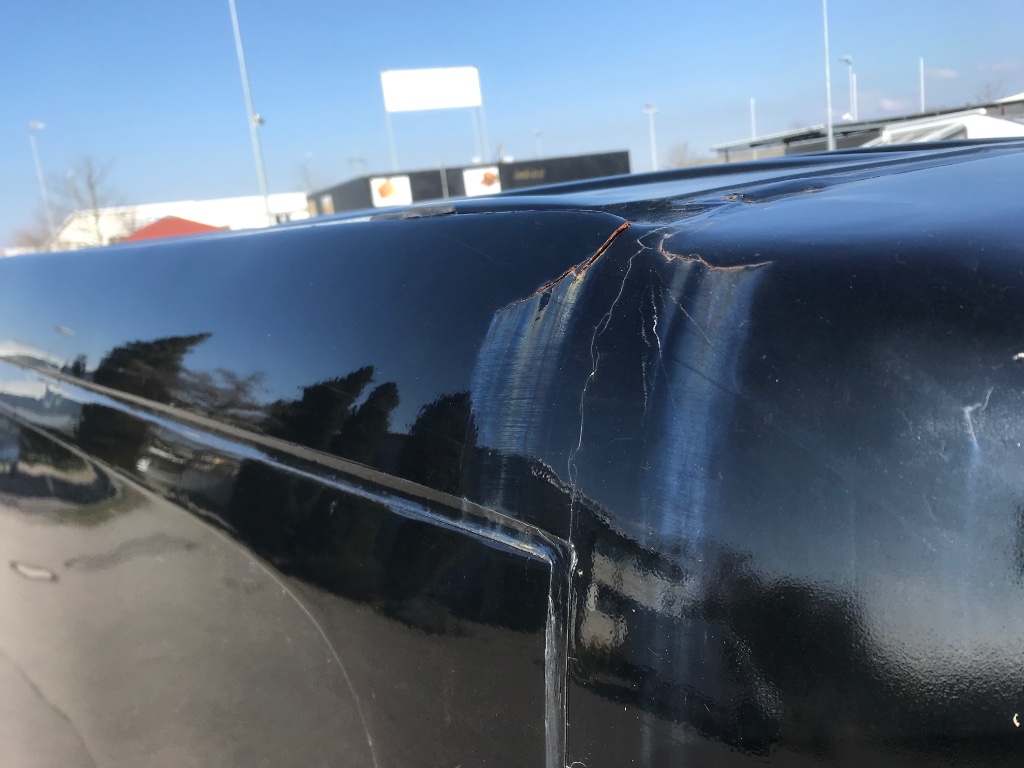

Ich denk, der hat mal einen Baum hinten auf die Ecke bekommen, der nach vorn gerutscht ist oder er ist bei einem Unfall umgefallen. Der ganze Dachholm ist ja neu eingeschweißt, nachgeschweißt bzw der alte ausgebohrt, wild draufherum gekloppt worden, gerichtet und wieder eingeschweißt. Da ist auch rabiat mit irgendwelchen Montiereisen die Dachhaut wieder in Form gedrückt worden statt sie zu spottern. Irgendwelche Farben draufgejaucht, sieht ja eh keiner mehr, wenn die Verkleidung davor ist. Das ist Pfusch. In so einem Umfang hab ich das selten gesehen; ein Karosseriebauer tut so etwas nicht. Das Dach hat ein Loch dabei bekommen, durch das es den Spachtel hereingedrückt hat. Das hätte man, wenn, dann viel sauberer zinnen können/müssen statt der Scheixxx Spachtelmampe, unter der es meist lustig weitergammelt. Unter Zinn rostet nichts. Das Auto wird ein Totalschaden gewesen sein, das dann mit reichlich Aufwand, aber mit großem Gewinn dem Schrotter von der Schippe gesprungen ist. Bekommt man das nicht über die Versicherung heraus?
Aufgrund der Bilder und ohne das Auto gesehen zu haben, würde ich sagen, dass bis auf den Rost im hinteren Bereich, wo die Spachtelablösung ist, das Dach durchaus tragfähig ist. Dort würde ich alles wegnehmen und die Stelle sauber verzinnen und einen neuen Lackaufbau machen. Es könnte aber sein, dass du dann doch die gesamte Dachkante aufschleifst, weil eines nach dem anderen kommt. Das Spaltmaß der hinteren Türen stimmt aber, oder? Ich würde jetzt auf alle Fälle überlegen, was im Kaufvertrag steht. Unfallfrei ist da nichts, das war ein gravierender Crash.
Achja.... wenn du ihn doch behälst, mach dringend reichlich und ohne zu sparen Hohlraumwachs innen rein, sonst geht die Rosterei gleich weiter. Hinten im Portal fängt es schon an und an den Stößen, wo der Dachholm gepunktet ist. "Gepunktet" war jetzt ironisch bei den fetten MAG- Flatschen, die mit der Flex verschliffen wurden
