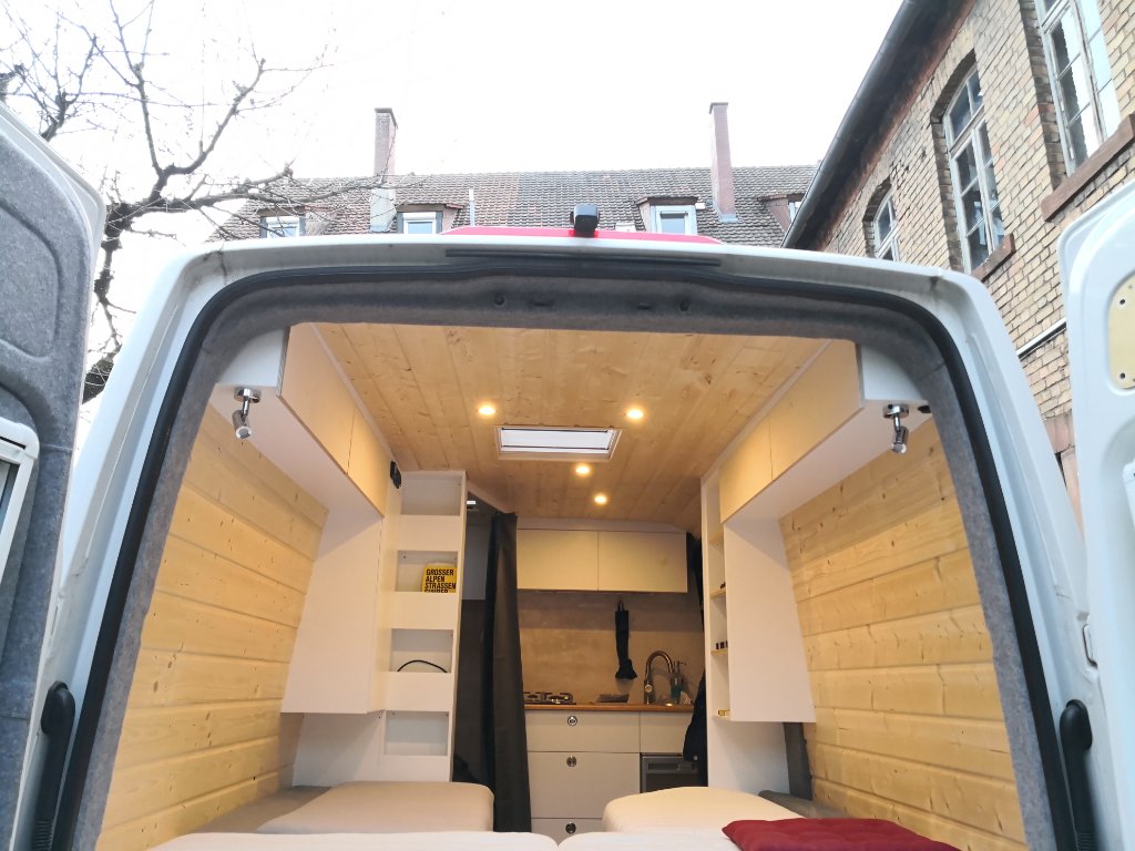

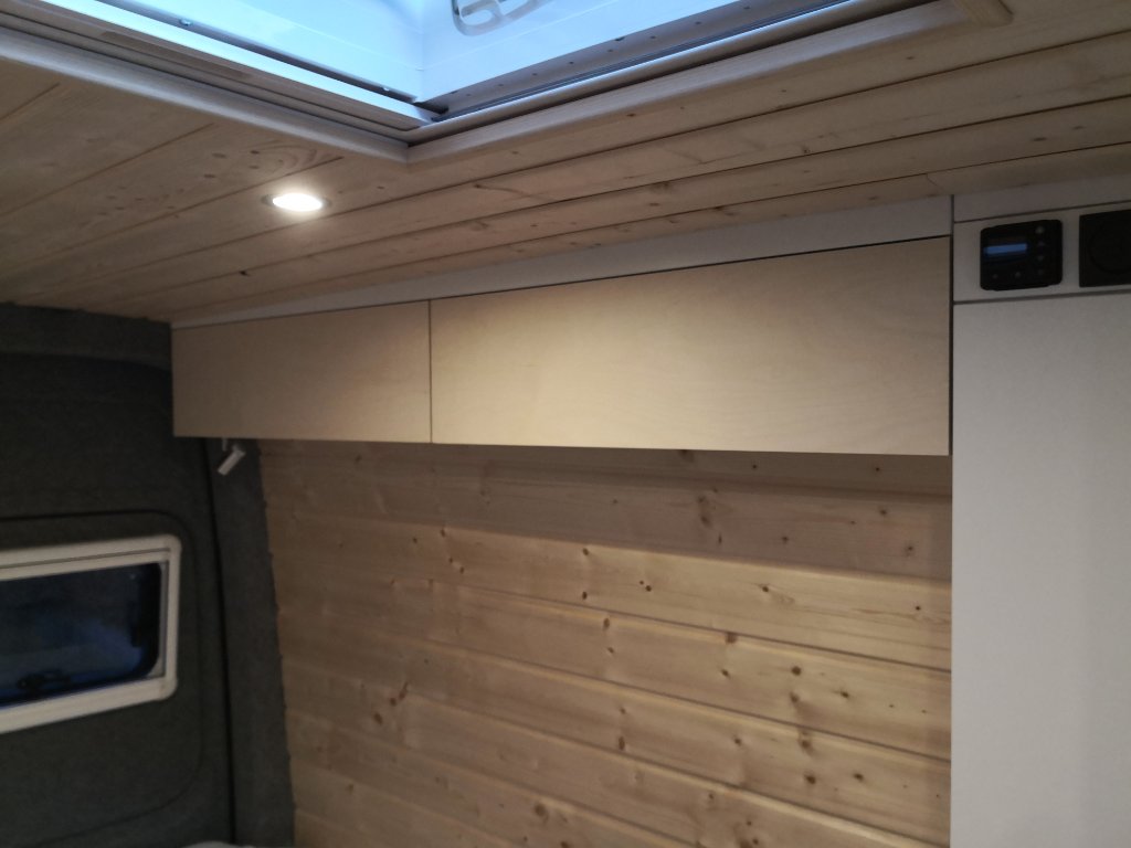

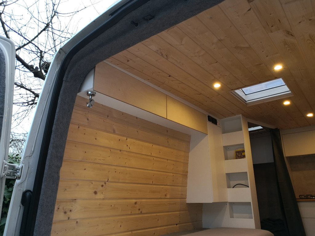

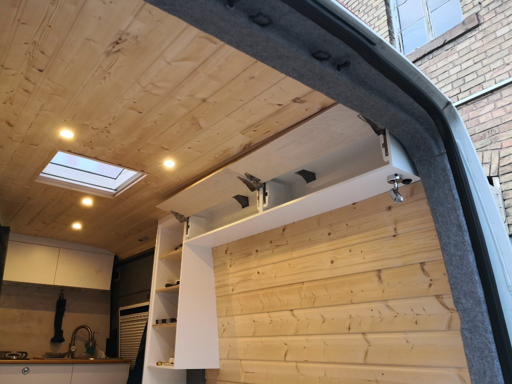

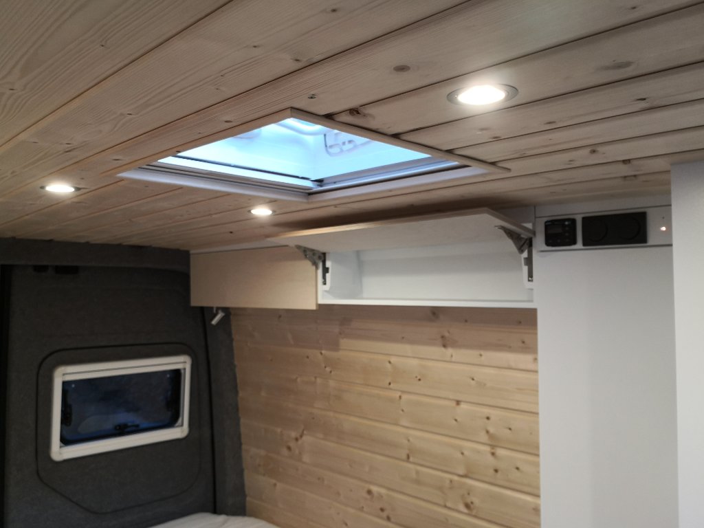

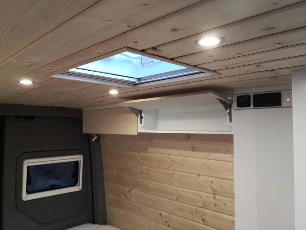

Glückwunsch zur (fast)Fertigstellung!
und VW T6 Bj. 10/19 DIY-Womo
sebbll
Beiträge: 295
Wohnort: Landau
#222
Beitrag von sebbll »
Surfsprinter hat geschrieben: 14 Mär 2021 08:40 Glückwunsch zur (fast)Fertigstellung!
Danke :wink:
Ich hab schon Sorge davor wenn er fertig ist, dann brauche ich ein neues Projekt. :?
Aber ich habe schon noch ein paar Stunden vor mir.
Heute erstmal streichen. :roll:
