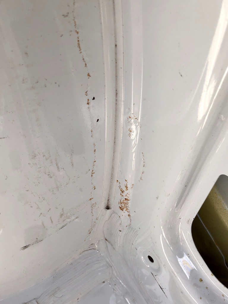

bin neu Sprinter Eigner mit der Intention ihn auszubauen. Nun habe ich auf der Beifahrerseite am hinteren Radlauf etwas "braun" gefunden und wollte euch fragen, was ihr dazu meint:
Muss man daran gehen und vom ganzen Falz die Dichtmasse entfernen und Lack abschleifen, etc. - oder Aufwand nutzen abwägend, nur den Radlauf (also von Radseite) reinigen, mit Fluid Film fluten, später Dekasyl drauf, noch später Unterbodenschutz/Hohlraumversiegelung drauf?

HalloMrWhite hat geschrieben: 07 Okt 2020 13:14 Hallo zusammen,
bin neu Sprinter Eigner ... Nun habe ich auf der Beifahrerseite am hinteren Radlauf etwas "braun" gefunden und wollte euch fragen, was ihr dazu meint: Muss man daran gehen und vom ganzen Falz die Dichtmasse entfernen und Lack abschleifen, etc. ...
Ich meine dazu, du ( und auch einige andere ) hast / haben den "ganzen" Thread nicht gelesen.
Wenn du innen den Rost siehst, ist es eigentlich schon zu spät. Der Radfalz ist mit Rost durch !
Es ist Herbst, beste Voraussetzung für den Rost. Der kommende Winter wird den Rest erledigen.
Es ist nicht Böse gemeint, aber wir können die Probleme und Lösungen nicht immer x mal schreiben, wenn es am Ende immer das Gleiche ist.

Also das Problem ist , an der Stelle liegen drei Bleche aufeinander . Wenn du die Dichtmaße innen abmachst , wirst du eine Durchrostung finden
Hab das letztes Jahr rechts erneuern müssen. Bei mienem war die ganze Schweißkante im Radhaus schon weg

Ich habe keine Langzeiterfahrung aber kann dir gern berichten wie ich es gemacht habe:
- Falze von unten so gut es geht von Rost(-stückchen) befreien und säubern. Zuerst mit Schraubenzieher stochern, dann mit Drahtbürste und dann ggf. schleifen.
- Falze von oben freilegen (Dichtband) und hier auch ggf. Rost beseitigen so dass die Bleche sichtbar sind
- Rostlöser von oben und unten für den restlichen Rost und 1 Tag härten lassen
- Rostlöser so gut es geht wegwischen
- 1-2x mit Owatrol fluten (Achtung Räder abdecken)
- Falze von unten mit Unterbodenschutz oder Karrosseriekleber versiegeln
- nochmal 1-2× mit Owatrol von oben fluten sodass sich das Zeug in der Ritze staut und aushärtet
- Löcher mittig im Radkasten ebenfalls von unten abdichten, dann mit Owatrol fluten bis es stehen bleibt und aushärten lassen, danach auch von oben Abichten (Karrosseriekleber)
- ggf. Radkästen innen mit Silikonentferner vorsichtig reinigen, grundieren und lackieren
So habe ich es gemacht. Mir war wichtig, dass das Owatrol in jeder Ritze ist und sich dort kein Wasser mehr sammeln und das Blech angreifen kann. Genauso habe ich es auch an den Seitenbeplankungen gemacht. Dort habe ich allerdings nicht innen lackiert sondern Wachs drauf gesprüht. Außen die Falz mit Dekalin MS-5 abgedichtet und auch von innen geflutet. Darauf dann den Wachs. Die Stopfen der Beplankung habe ich schön dick mit Mehrzweckfett vor dem Einstecken eingeschmiert damit kein Wasser durchkommt. Manche hier im Forum kleben die ein, aber wäre mir nichts, wenn ich da mal wieder ran müsste um was zu wechseln.
Mal sehen wie lange es hält aber ich bin optimistisch...
