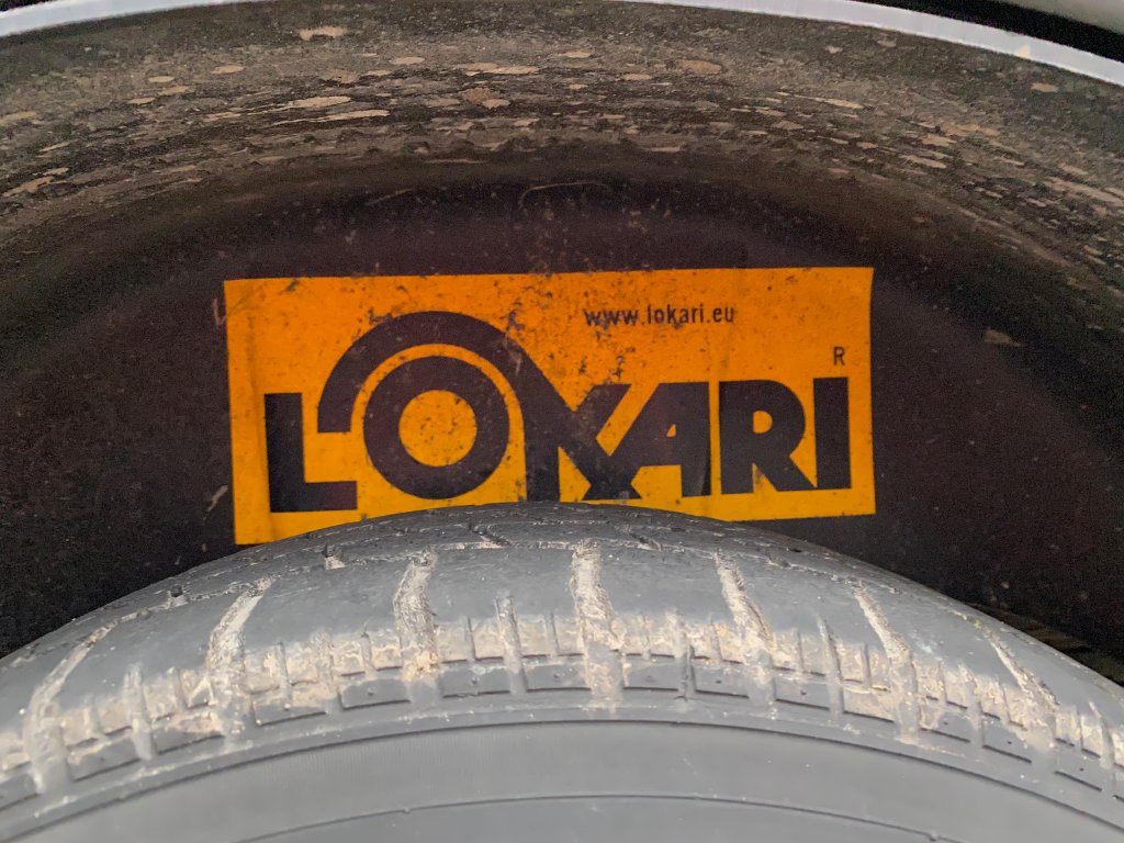

Beiträge: 5918
Murks ab Werk aus Geiz
#73
Wenn in den hinteren Radkästen Innenkotflügel besser wirkend wären, hätte MB die genau wie vorne serienmäßig eingeplant und verbaut. In Düsseldorf wissen sie auch um diesen Schwachpunkt. Wenn man den also für ein paar Euronen mit einem Plastikinnenkotflügel beheben könnte, wäre er längst Serie.
:lol: Ist der Schwabe nicht Schotte, der wegen seines Geizes des Landes verwiesen wurde :?:
Wie "gut" in Düsseldorf gebaut wurde, sieht man doch :!: :shock:
"Qualität" original made by Mercedes Benz in Düsseldorf
Was lange hält, bringt kein Geld :!:
LOKARI nach paar Jahren
LOKARI + Spritzschutz nach paar Jahren
Folgende Benutzer bedankten sich beim Autor Rosi für den Beitrag (Insgesamt 2):
Mopedfahrer (29 Nov 2020 13:00), Lack_Rick (30 Nov 2020 08:18)
324 M272 EZ 03/16 H2L2 + LANDIRENZO 12tkm
