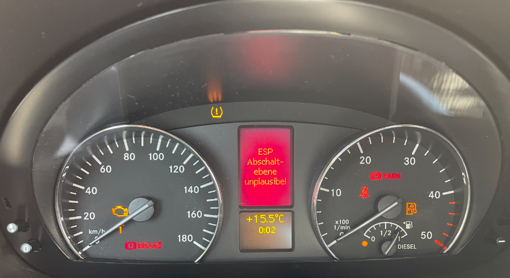

Mein "neues" Kombiinstrument zeigt mir den Fehler "ESP Abschaltebene umplausibel" und die "Brake" leuchte geht auch nicht aus. Ich war allerdings auch noch nicht bei MB um den Tacho "anzulernen" um ein eventuelles Umtauschen beim Händler nicht auszuschließen.
Könnte das damit zusammenhängen oder ist hier eher etwas defekt?

-AL- hat geschrieben: 26 Feb 2021 11:10 Ich war allerdings auch noch nicht bei MB um den Tacho "anzulernen" um ein eventuelles Umtauschen beim Händler nicht auszuschließen.
Ja, der Tacho muss noch auf dein Fahrzeug kodiert werden, damit es die Nachrichten zu den Optionen deines Fahrzeugs richtig erkennen kann, bzw. die Nachrichten zu nicht vorhandenen Optionen zu ignorieren.
