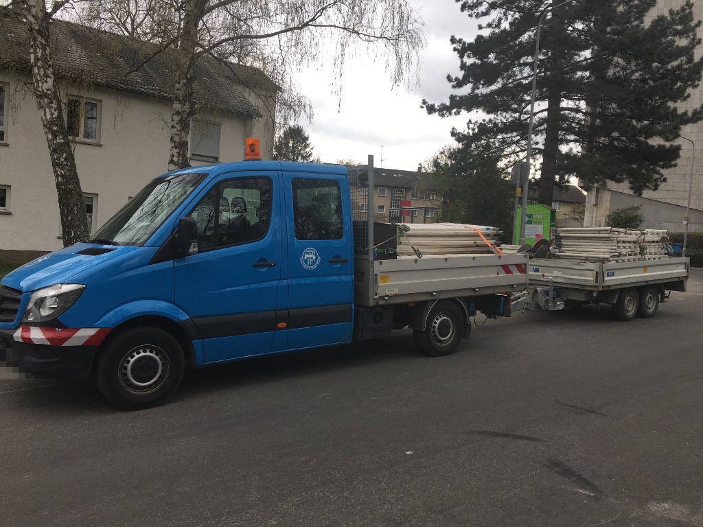

Doka.
Meist bin ich solo unterwegs. Dieses Jahr nur einmal mit Anhänger:
als der zur HU musste.
Ist ein 3t Anhänger, mit dem ich seltenst auch mal einen 2,2t Minibagger oder eine Walze im Stadtverkehr von A nach B bringe.
Meist sind Schilder oder Absperrmaterial drauf.
Matthias
