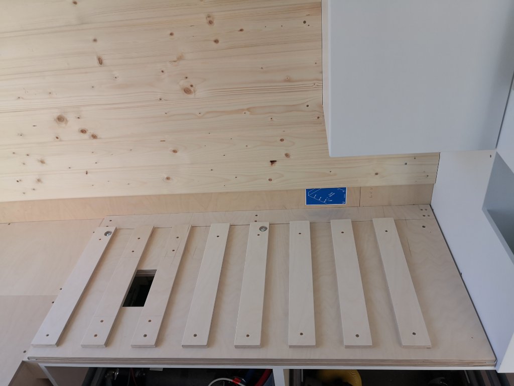

Das Bett wird ausziehbar, Vorarbeiten abgeschlossen, neues Holz gibt es Freitag, dann geht es weiter.
Crafter 4Motion L2H2 Bj 2018
Noch nicht ganz fertig mit dem Bett, aber fast.
Die Liegeflächen sind jetzt jeweils 750mmx1950mm groß.
Im Oberkörperbereich beträgt die durchgehende Breite 1770mm.
Die Ausschnitte die man in der Liegefläche erkennt sind:
-links: Zugang zum Wassertank, Pumpe, Druckminderer
-rechts: Zugang zum Boiler und dem Ablassventil für das Wasser.
