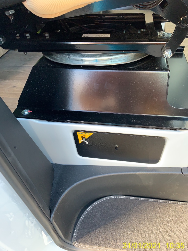

Hallo Liffi,Liffi hat geschrieben: 30 Jan 2021 14:45
Verbandskasten, Warndreieck und kleiner Kompressor sind bei uns unter dem Beifahrersitz. Muss man erst aussteigen sonst kommt man nicht dran.
danke für den Tip...
Auch nicht schlecht - aber nicht für den Verbands Kasten...

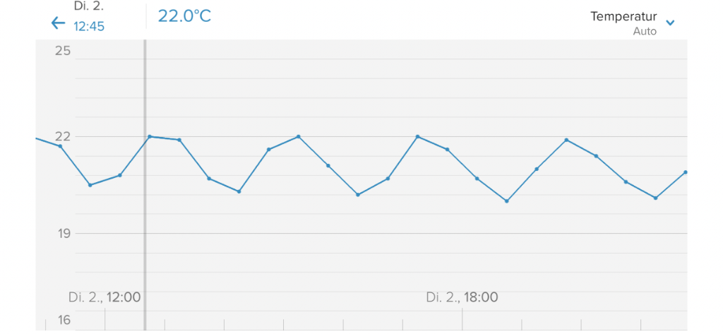

Die Truma Heizung ist qualitativ nicht auskonstruiert:
Das ist recht viel - diese 2° fühlt man schon deutlich. Wenigstens erreicht die Heizung bei mir jetzt den eingestellten Wert.
Für mich erschreckend ist die Trägheit der Regelung - ja, fast 2 Stunden für einen Zyklus - sie schläft förmlich ein, nachdem sie die Solltemperatur erreicht hat.
Das ist Stand der Technik der 60er-Jahre...
PS: ich denke, schon mehrfach ein Klicken gehört zu haben - so daß sie wohl mit Bimetall Schaltern arbeiten. Aus der Zeit vor Erfindung des Transistors...
Gerade einen Kommentar dazu bekommen:
Ja - typisch für einen Bimetall Schalter! "Alte Schrauber denken halt mechanisch..."

Re: Hymer Duocar S
Hast du mal geschaut ob man die Hysterese einstellen kann? Vielleicht ist die zu hoch
Re: Hymer Duocar S
wie geht das denn?
- Schmitti
- Beiträge: 324
- Registriert: 01 Feb 2020 08:36
- Wohnort: Duisburg
Re: Hymer Duocar S
Moin ...
2 Grad Hysterese ist sehr viel ?!? Och ...
Wie oft soll denn die Heizung anspringen, 30 Sekunden heizen und dann wieder ausgehen ?
Das ist halt ein Nachteil der Diesel- gegenüber einer Gasheizung - schlechter regelbar ...
Und wenn der Brenner nur an/aus fährt kommt die Jammerei über defekte Brenner
