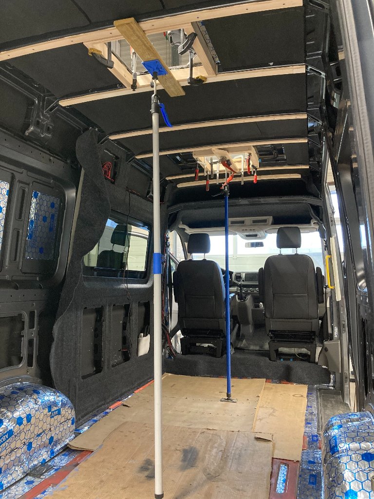

Habe mich jetzt für zwei MaxxFan Deluxe entschieden, die sind mit den Lüftern, Fliegengitter, Verdunklungsrollo, LED und Fernbedienung einfach nur genial!
Die Sicken habe ich mit 10mm Hartpapier Platten (Pertinax) ausgeglichen, diese habe ich mit Sika Primer + Sika 252i verklebt und kleinen Schrauben ins Blech fixiert
Innen habe ich Holzrahmen eingeklebt, Montagekleber 1K Montagekleber/Konstruktionskleber von Den Braven (Hornbach/Bauhaus) genial das Zeug!
Fensterrahmen Außen habe ich durchgeschraubt mit 4,2x45mm Edelstahlschrauben durch die Pertinax Spacer, durchs Blech in die Holzrahmen innen, die Schrauben wurden extra eingedichtet
Fensterrahmen mit Dekasil gedichtet, Außen drüber noch mit Sika versiegelt, funktioniert perfekt, Dekasil ist rein nur auf der Dichtfläche des Rahmens!
Schöne Grüße aus Oberösterreich!

... und hier noch weiter Fotos:

und noch mehr:
