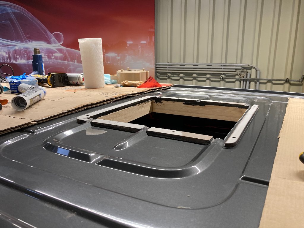

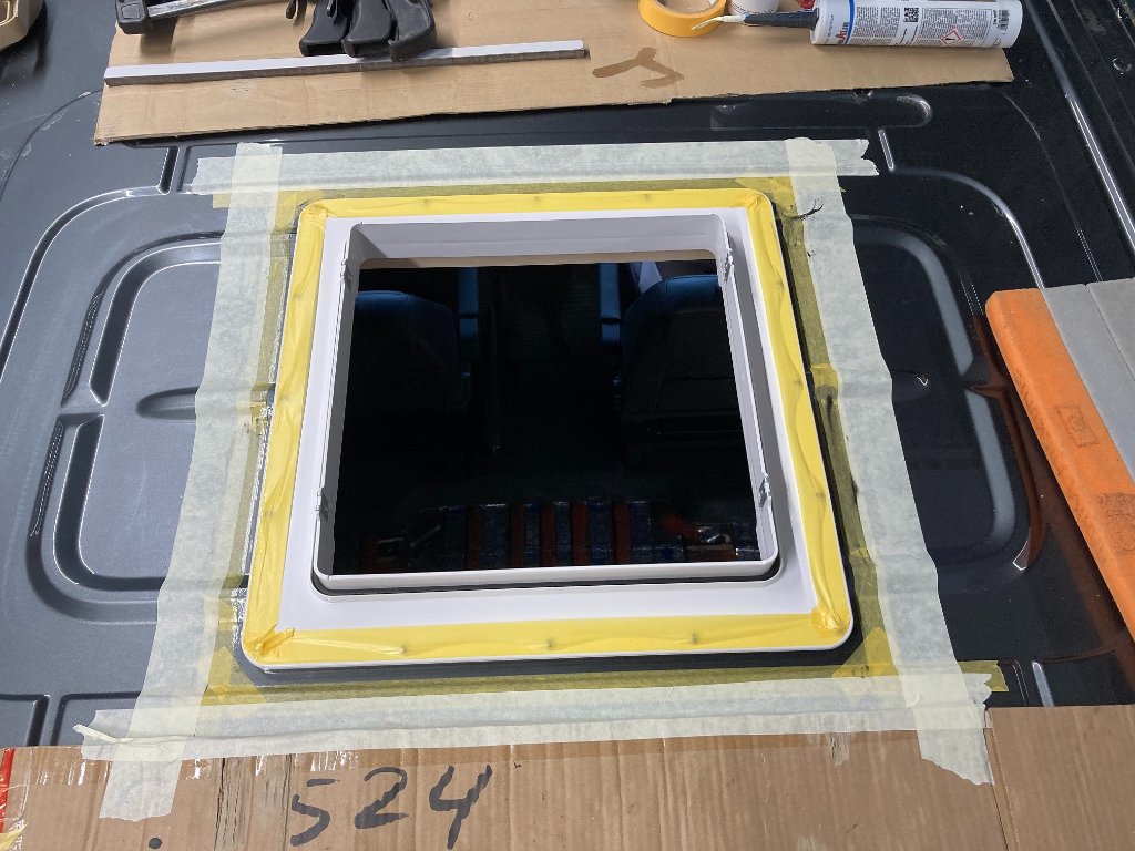

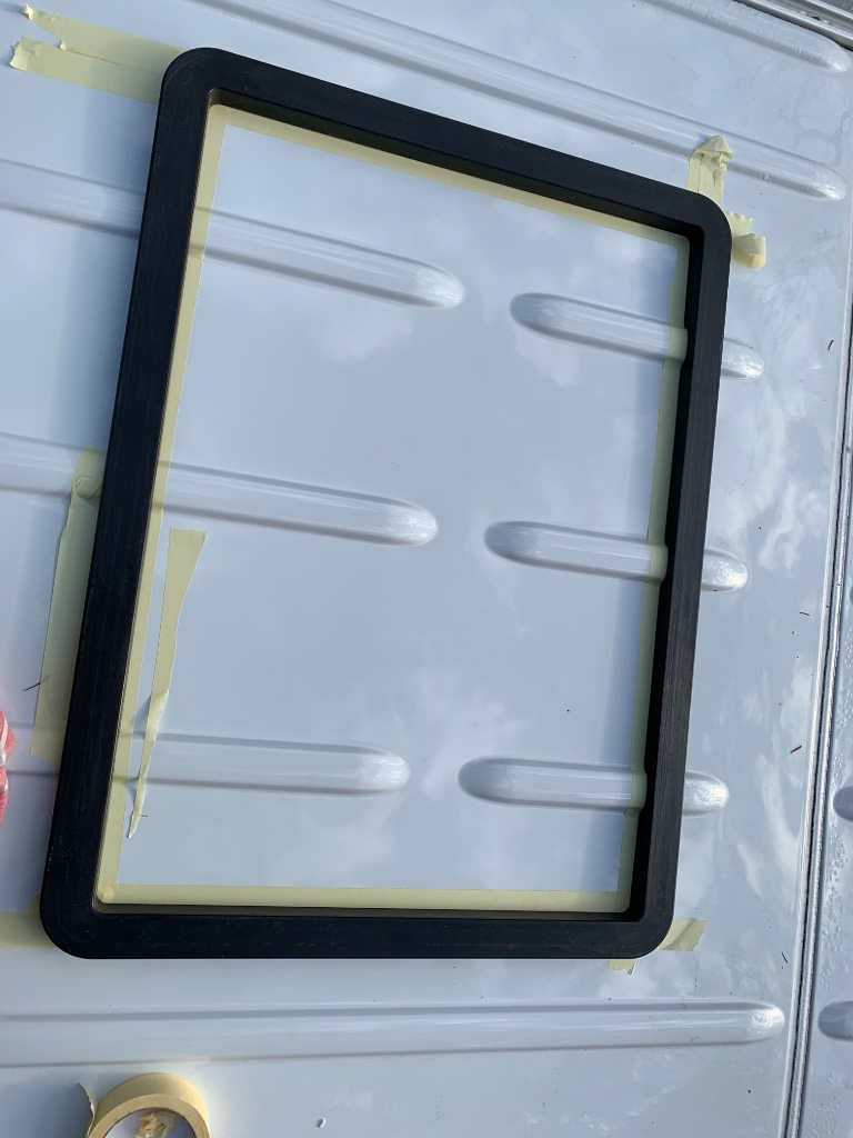

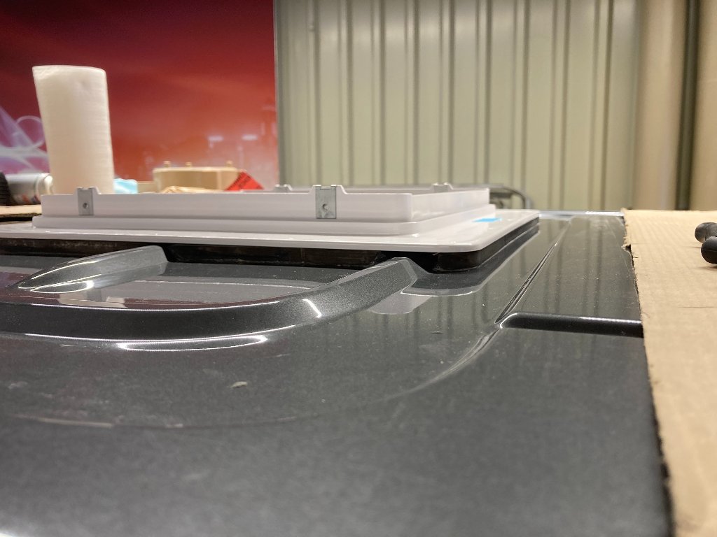

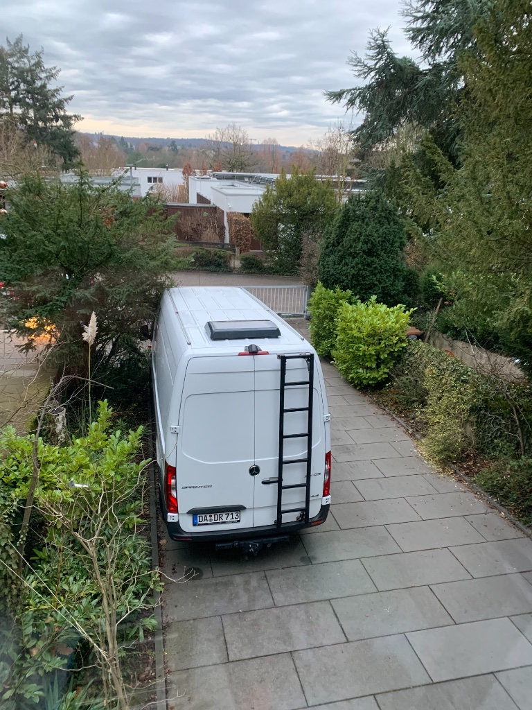

nf805 hat geschrieben: 29 Apr 2020 22:11 Hi,
ich hab das Midi Heki verbaut und dafür aus einer 15mm PVC Platte einen Adapterrahmen gefräst. Ging eigentlich ganz easy, kommt ja nicht auf den Millimeter an, Sika kleistert die kleinen Spalte, die bleiben, dann schon zu ...
