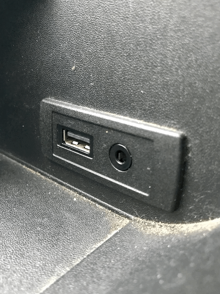

Ich habe mir gerade einen Sprinter (BJ14) gekauft (W906), zwecks Ausbau, und eine Frage zu der Funktion vom USB-Anschluss an meinen Radio 10 (?). Ist es normal das das Iphone über diesen USB-Port ( Siehe Foto) nicht geladen wird oder ist der Anschluss defekt?

Normal.
Ist für Media- Übertragungen.

Ist normal. Der Strom aus dieser Buchse reicht gerade mal, um einen USB-Stick zu betreiben. Mehr bringt das Radio nicht.San Cristobal hat geschrieben: 30 Dez 2020 22:26Ist es normal das das Iphone über diesen USB-Port ( Siehe Foto) nicht geladen wird oder ist der Anschluss defekt?
Du kannst die Buchse aber umrüsten und den Strom extern heranführen. Datenübertragung und Stromzuführung können auf separaten Adern verlaufen. Für BMW gibt es einen ähnlichen Anschluss, auch zur Nachrüstung, aber mit ordentlicher Ladeleistung. Die stromführenden Ader von diesem Anschluss kannst du an ein 12V-USB-Ladegerät anschließen. Dann sieht von außen alles aus wie original, und du kannst weiterhin vom Radio aus auf die Musik-Dateien im iPhone zugreifen.

Dazu kann ich auch was sagen. Meine Handys werden damit geladen , sind aber keine eifone.
Mein vorletztes Handy , ein Motorola wurde entladen !!!

Vielen Dank!
Dann baue ich ein neues Radio ein und werde den USB neu verkabeln.

Halloroadrock hat geschrieben: 31 Dez 2020 14:03 Dazu kann ich auch was sagen. Meine Handys werden damit geladen , sind aber keine eifone.
Das ist gut möglich und auch so richtig.
Bei normalen Handy`s werden nur die äußeren Kontakte ( Plus und Minus ) des USB zum laden benötigt.
Beim "eifone" nutz man noch die beiden inneren Datenkontakte zum laden, als eine Art Mittelanzapfung.
Deswegen kann nicht jedes normales USB Ladekabel von Standart Handy`s auch zum laden von "eifone" genutzt werden.

Audio 15
"USB- und Aux-In-Anschluss zur Integration mobiler Endgeräte serienmäßig im Cockpit
Ladefunktion über USB-Schnittstelle (bis 0,8 Ampere Ladestrom)"

genau, am besten 12v ein Ladegerät mir Qick Charge und power delivery, dann hast du eine zeitlang Ruhe.Vanagaudi hat geschrieben: 31 Dez 2020 00:28Ist normal. Der Strom aus dieser Buchse reicht gerade mal, um einen USB-Stick zu betreiben. Mehr bringt das Radio nicht.San Cristobal hat geschrieben: 30 Dez 2020 22:26Ist es normal das das Iphone über diesen USB-Port ( Siehe Foto) nicht geladen wird oder ist der Anschluss defekt?

0,8 Amperer sollte eigentlich zum Laden gängiger Geräte ausreichen, Standard bei usb ist ja 5V 500ma ... das geht dann natürlich beim modernen Qick charge bzw. power delivery dann ordenltlich hoch, das handeln aber die Geräte mit dem Lader aus, wenn der sich nicht meldet, wird genommen was da ist, dauer dann zwar lange, aber laden sollte es zumindest! Wenn Navi an und Bildschirm dauerhast an, kann es natürlich dazu kommen, dass das gerät trotzdem leerlaäuft, weil es mehr als die 800mah benötigt, das hatte ich in den Zeiten ohne schnellladung auch schon erlebt. Mit Quick carge habe ich diese Probleme nicht, da wird immer recht schnell voll geladen, egals was das handy so alles macht.v-dulli hat geschrieben: 01 Jan 2021 13:52 Audio 15

Bei mir wird über Command das Handy geladen, zeigt das iPhone 8 zumindest an. Wird durch meine Navigation auch nicht leer. Außerdem wird die Musik darüber abgespielt. Verwende ein weißes original Apple Kabel. Telefonieren klappt über Bluetooth inkl. Adressbuch.
Finde ich ziemlich erstaunlich, wenn man bedenkt, wie alt die Kiste ist.
