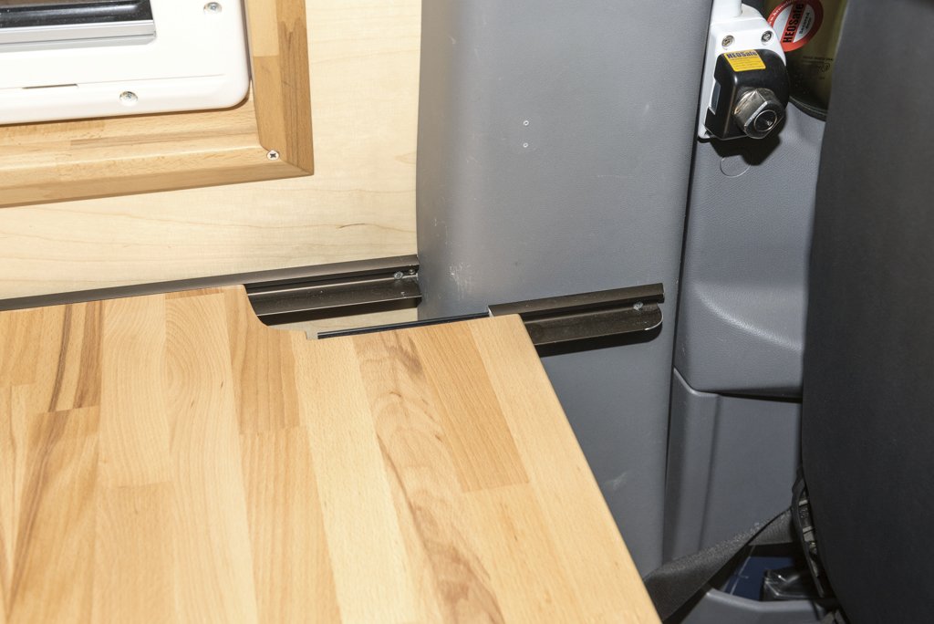

Hallo Tarek,
also der Tisch ist an der Seitenwand über eine Schiene eingehängt. Im Fahrbetrieb kann ich ihn durch die Schiene nach hinten schieben. Halte ich an und drehe den Fahrersitz schiebe ich ihn einfach wieder nach vorne.
Da der Tisch aber im Fahrbetrieb je nach Fahrbahnbeschaffenheit etwas wackelt und Geräusche macht (der vordere Teil der Schiene, die um die B-Säulenverkleidung geht, ist dann frei in der Luft) nehme ich ihn meistens ab und verstaue ihn zwischen Nasszelle und Sitzbank. So ist er sicher verstaut und nimmt keinen Platz weg.
