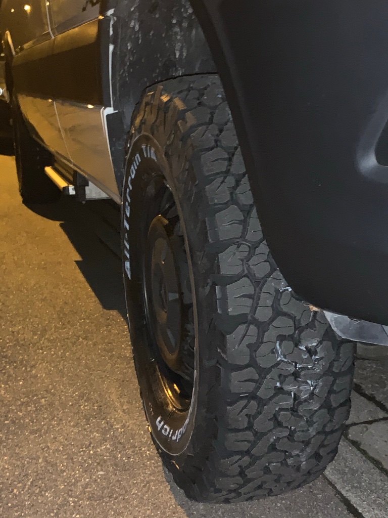

Reifen 245/75 R16 BfGoodrich auf 4X2 möglich?
Re: Reifen 245/75 R16 BfGoodrich auf 4X2 möglich?

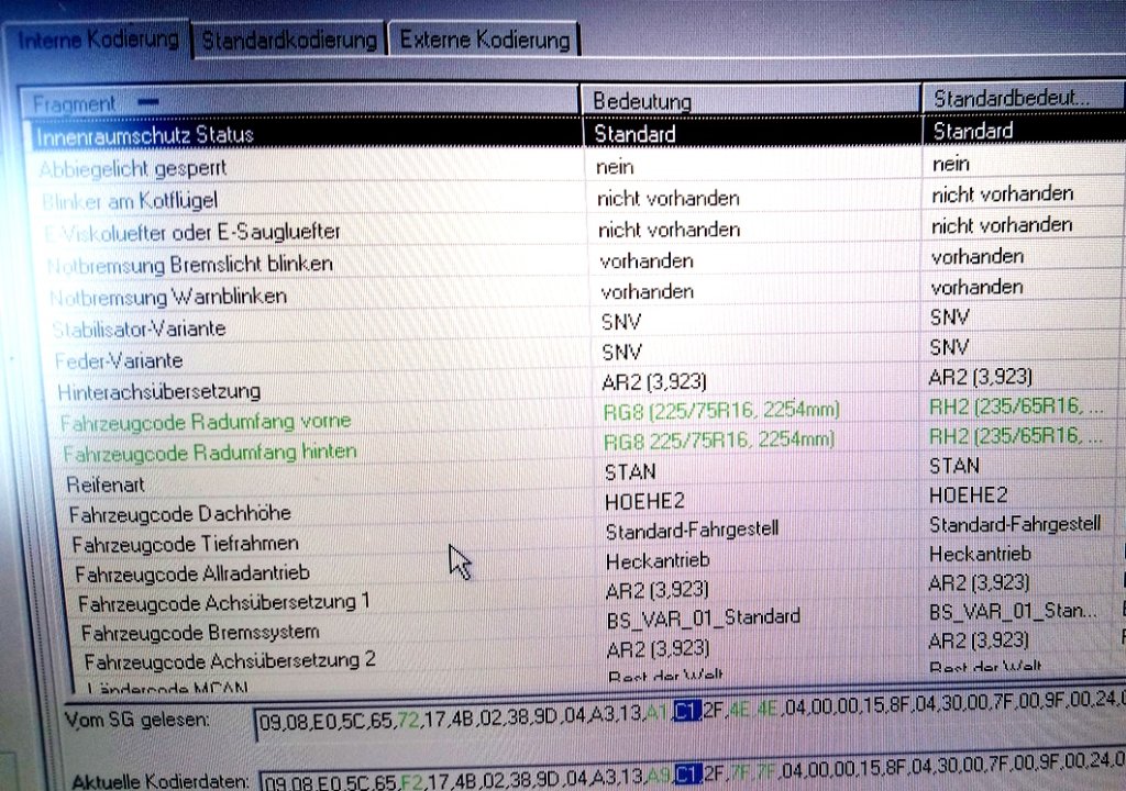

KI und EZS müssen codiert werden.
Auf der Rechnung stehen 3 Posten.
Verkaufscode im VEDOC von RG3 auf RH8 ändern
Steuergerät ESP Codieren
Steuergerät EZS Codieren
Dann brauche ich mich ja nicht wundern das der Tacho immernoch das Selbe anzeigt wie vorher.

Ich habe meinen selbst codiert.

Also doch? Ich denke, das geht nicht? Wie genau hast du das gemacht? Welche Software? Hast du die Möglichkeit mal zu testen, ob das auch beim Crafter mit den Mercedes Steuergeräten funktioniert?

Nur mal kurz ein Update von mir...f54 hat geschrieben: 29 Okt 2020 10:20 na dahingehend monieren, dass der auftrag nicht erfüllt wurde. das ki fehlt noch.
KI wurde bei einem weiteren kostenfreien Termin Codiert und der Tacho passt nun.

- Die Tachoabgleichung (kann ich über VCDS für LT3 machen) und sollte mit GPS Tacho vergleich und VCDS Ausdruck beim TÜV belegbar sein.

- Bleibts m.E. ESP und ggf Abgasthematik (sollte bis 8% Abweichung bei KI Korrektur kein Problem sein da ab Werk machbar zumindest beim Sprinter)... Aber hier bedingt durch die andere Motoren, deren MoSG sind die grössten Abweichungen zu Mercedes.
