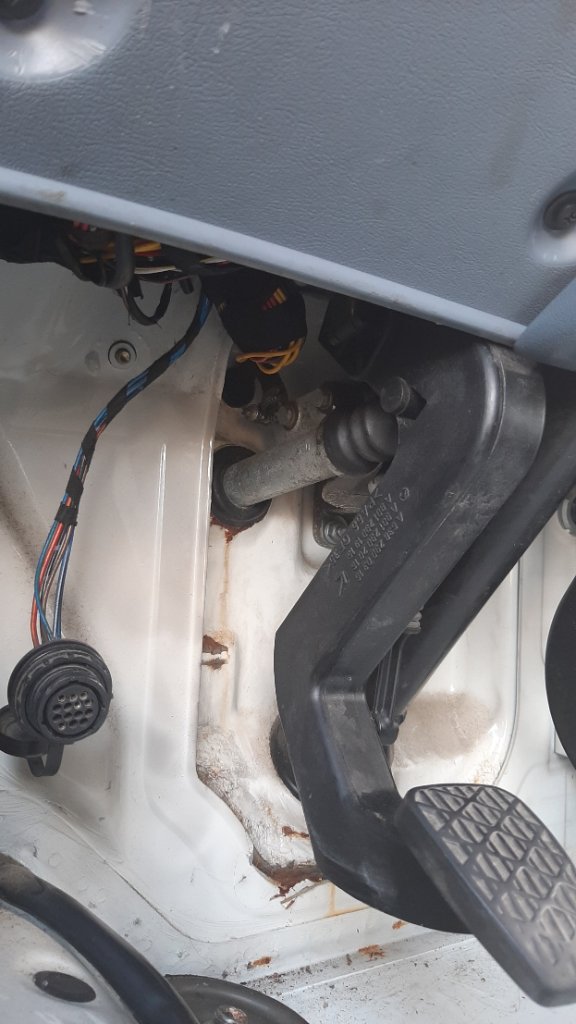

Wer ist er denn? Kupplungs Geber oder Nehmer Zylinder? Hing ein Tröpfchen Bremsflüssigkeit dran, dem Lack nach wohl schon länger.
Edit: Bild geht vom Handy nicht. Gemeint ist der Zylinder im fahrerfussraum am Kupplungspedal.
WilleWutz
Beiträge: 1631
Wohnort: Westerwald
Re: 312D Carthago Mondial (Maiks Kiste)
#33
Beitrag von WilleWutz »
würd` ich ja mal ganz knapp auf Geber tippen

Ja ist es wohl auch, werde ich mir die Tage beim Örtlichen Teilejogi holen.

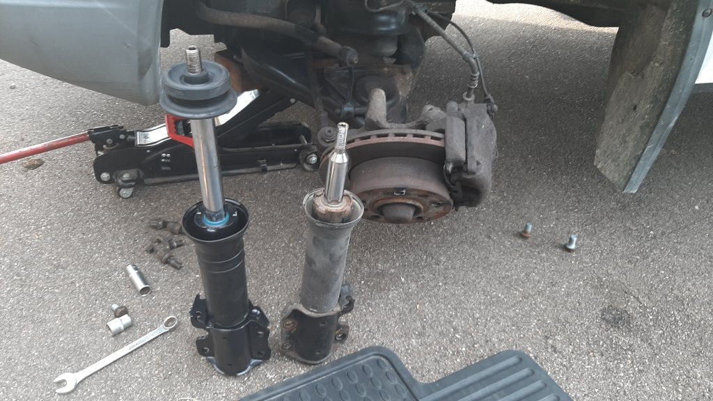

Stoßdämpfer vorn waren jedenfalls längst überfällig, die Kolbenstange kam nach dem Reindrücken gefühlt erst Minuten später stufenweise wieder hoch.
Höhe im Stand habe ich nicht wirklich gewonnen, vorher 43,5cm nun etwas über 44cm. Das kann aber auch Messtoleranz bzw. unterschiedliche Füllstände vom Diesel und Wassertank sein. Beim Fahren merkt man aber deutlich, dass man höher sitzt. Auch der Fahrstuhleffekt beim Anfahren ist geringer geworden.

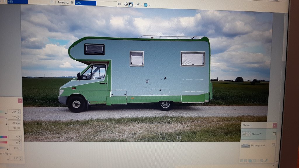

Ansonsten habe ich Amateurmäßig mit Farbe gespielt. Grün/grau, wobei das Grün zu hell und das Grau irgendwie ins bläuliche geht. paint.net und ich hab keine Ahnung davon :lol:

...hehe, sooo läßt man den Achsschenkel aber nicht an der Bremsleitung ziehen.
