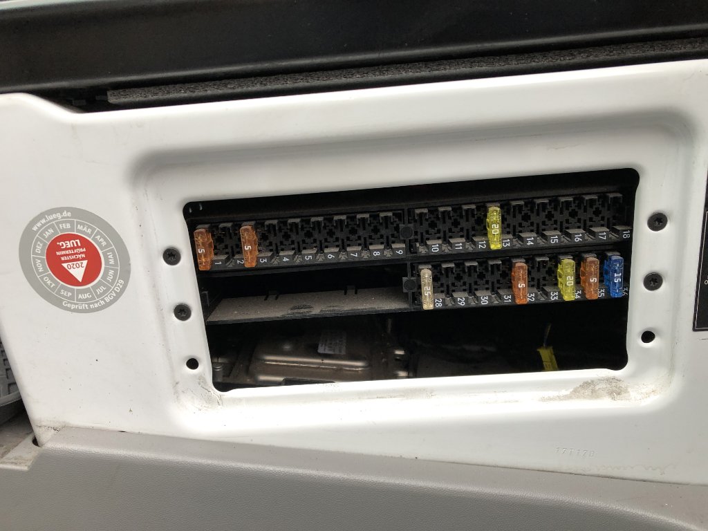

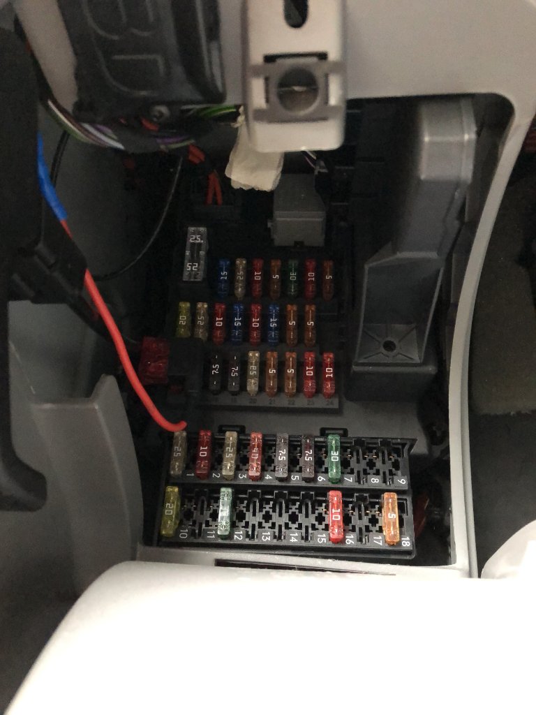

ich habe einen Sprinter Baujahr 1'2017 und suche ein Zündungsplus (Klemme 15)
Ich möchte meinen Sprinter zum Camper umbauen und den Ladewandler nur laufen lassen, wenn die Zündung (der Motor) an ist.
(Hinweis: D+ ist leider nicht vorhanden)
Ich wollte auf die Sicherung 13 gehen, aber die wird bereits mit Schlüsselstellung 1 geschaltet.
Auf Klemme 17 liegt das Radio.
Schön wäre auch eine Sicherung unter dem Fahrersitz.
z.B. Sicherung 36. Die gehört allerdings zu "SCR [10] -Steuerung und Heizung 3 AdBlue®, Fahrzeuge mit Abgasnachbehandlung Diesel" das ist mir irgendwie zu riskant.
Ich lege mal Fotos meiner Sicherungskästsen bei und freue mich über Ratschläge.
Herzlichen Dank
Detlef

Es sieht so aus als sei KL 15 (Zündungsplus) bei Dir unter dem Fahrersitz.
Bei mir sind es die Sicherungen oben links auf Deinem Foto.
Also: gelben Stecker unterm Sitz auseinander, die 4 Schrauben vom Sitz am und nachmessen. Kabel müssten schwarz/weiss sein.
Wenn da KL 15 ist, kannst Du Dir für 1,50 Euro Einfachheit einen Steckkontakt kaufen, Kabel zum Ladewandler ran und die passende Sicherung einstecken, fertig.
Habe ich auch eingemacht, bei Batteriemanagement haut es mit sonst wohl nicht anders hin.
Gerade habe ich mir noch für 5 Euro eine Einschaltverzögerung gekauft. Werde ich noch einbauen, dann startet der Ladebooster erst nach xMinuten.
Damit will ich verhindern, das vor dem Motorlauf schon Strom in die Zusatzbatterie fließt.

jense
Beiträge: 3588
Re: Zündungsplus
Beitrag von jense »
Bei den in der Sitzkiste von aussen zugänglichen Freien Steckplätzen (im unteren Foto) sind auch welche mit Zündungsplus dabei (zumindest beim 906, sollte aber da ähnlich sein), obere Reihe. Ich habe über die entsprechenden Steckkontakte, die man nachkaufen kann, meinen Booster geschaltet. Da mein Booster nicht zugänglich unter dem Drehsitz verbaut ist, kann ich so sehr einfach über die Sicherung den Booster ein- und wegschalten. Wenn ich nicht im Campingmodus unterwegs bin, reicht die Solaranlage nämlich vollkommen aus, da macht der Booster Pause.

Ich suche in der Sitzkiste das Zündungsplus.
Das ist das Foto mit der Nr. 5103.
Mit "Steckkontakt" meinst Du die, die die Sicherung doppeln und ein Kabel nach außen führen, richtig?
Ich hoffe, die passen.
Weißt Du, welcher Sicherungsplatz Zündungsplus hat?

Genau. Die Klemme meine ich, findest du im Forum die Nummern
Ich habe es einfach Not einer Prüflampe gemessen
Ich gucke heute nach

ich habe mich für die Klemme 12 im Hauptsicherungskasten entschieden.
