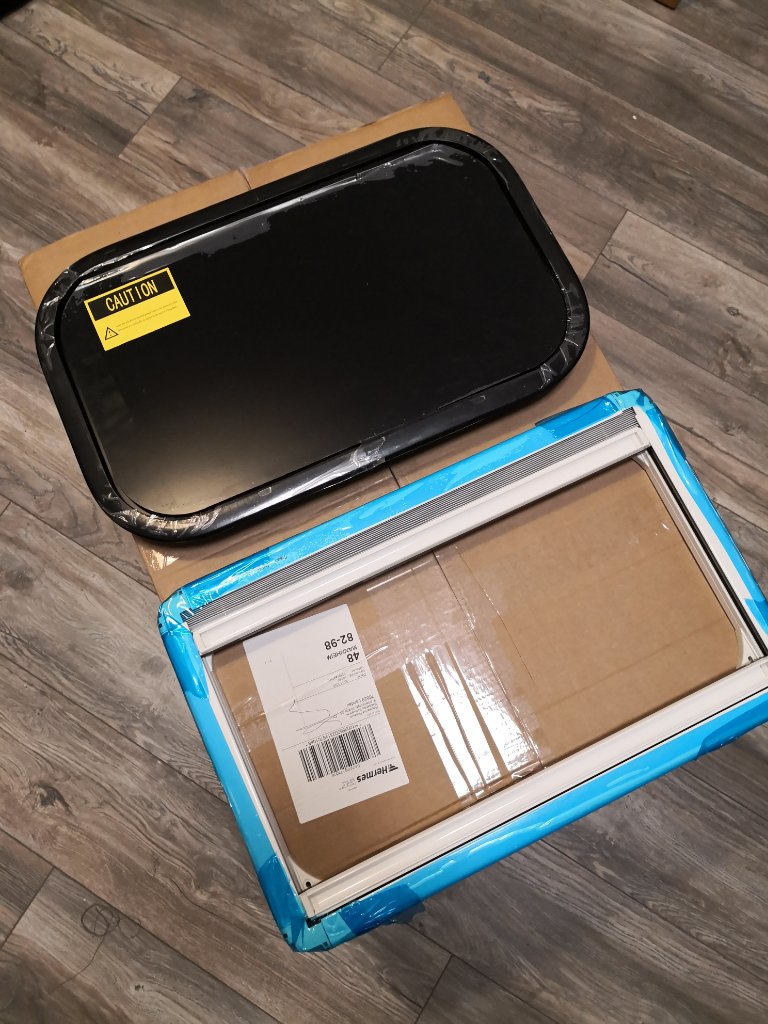

Die Fenster für die Hecktüren sind da. :D
Jetzt muss ich nur noch auf einbaufreundliches Wetter warten.
Crafter 4Motion L2H2 Bj 2018

sebbll hat geschrieben: 23 Nov 2020 14:21 Die Fenster für die Hecktüren sind da. :D
das sind aber Glasfenster und keine aus Kunststoff mit Isolierung

asap hat geschrieben: 23 Nov 2020 14:23
Doch, das sind Kunststofffenster mit Isolierung.
Du meinst die RW Eco.
Ich habe die RW Compact für hinten und die RW Van für die Seite.

sebbll hat geschrieben: 23 Nov 2020 15:17

asap hat geschrieben: 23 Nov 2020 15:22
Hast du mal einen Link dazu
In Google "Carbest RW Compact" eintippen und du kommst zu CampingWagner.
Sind die gleichen Fenster wie die RW Van, nur ohne Krümmung und in kleineren Maßen erhältlich.
Die RW Eco aus Echtglas sehen auch anders aus.
