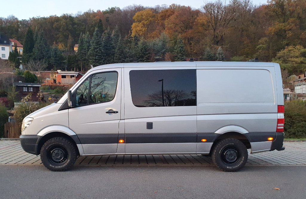

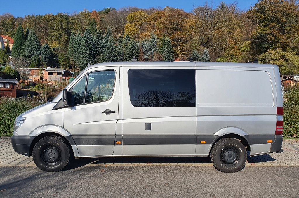

Heute die Hinterachse höher gelegt und vorne den Sturz korrigiert, ist jetzt bei annähernd Null. Jetzt ist er vorn bei 51cm und hinten bei 52,5cm unbeladen ohne WoMo-Ausbau.

Gut das es jetzt nach dem hochlegen der Hinterachse nun doch geklappt hat.
Mir gefällt die Optik wirklich sehr.

Bin mit der Optik auch sehr zufrieden, leider hat er sich vorn nochmal 1cm gelegt...daher wieder diese leichte Keilform. Naja der Winter kommt, die Kinder und Frau müssen zum beschweren hinten auf die Ladefläche und da gleicht sich das aus
