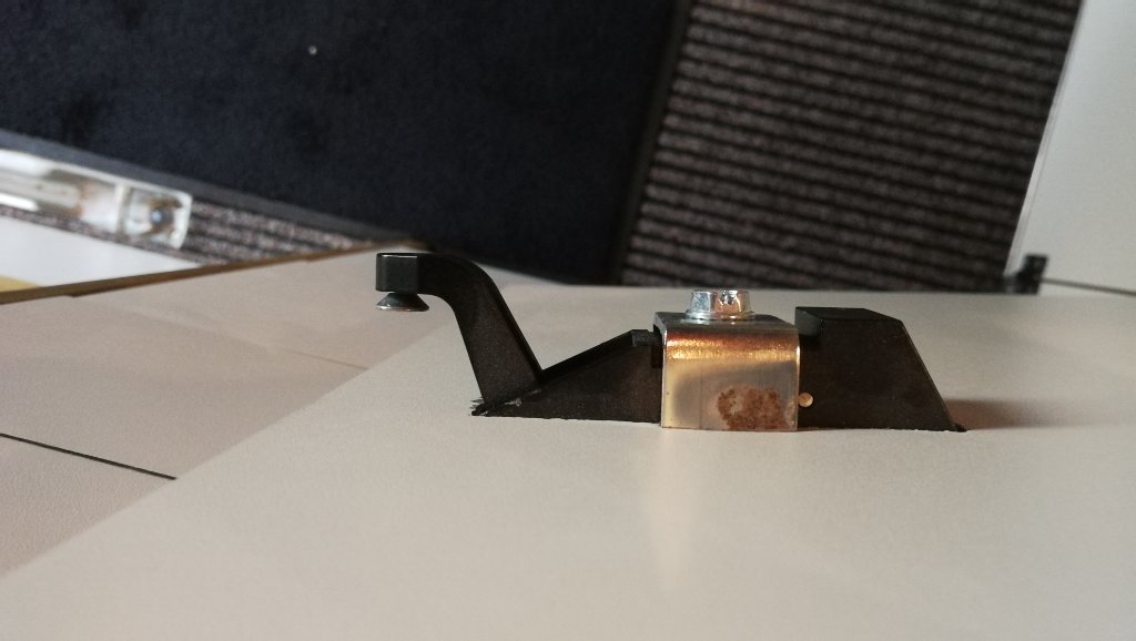

Die Ausklinkung ist nur deswegen weil ich keinen Platz mehr hatte für das Schließblech. So mußte ich noch etwas ins Holz reingehen.

Hier noch Bilder vom Verschluss

Hallo Henry.
Ja, sehen gut aus, Danke :-)
