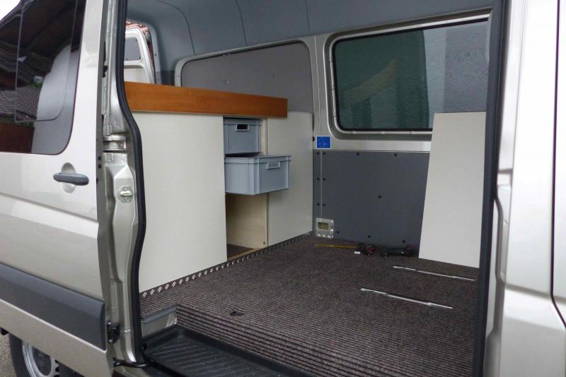

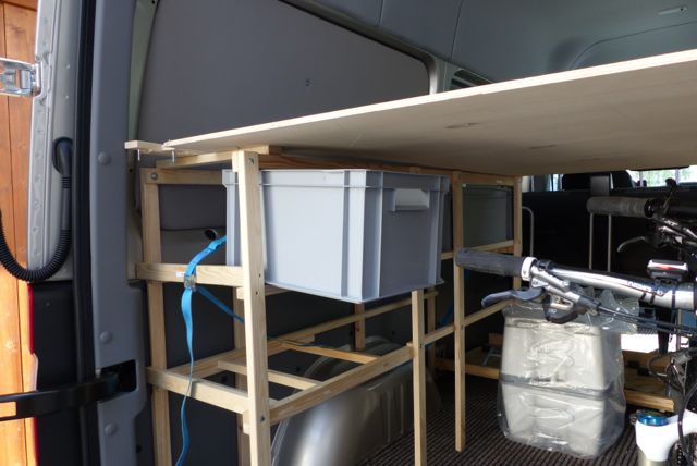

Nachdem ich viel mitgelesen habe und mir hier im Forum einiges an Tipps herauslesen konnte möchte ich euch jetzt meine Pläne zum Innenausbau unseres Sprinters bekannt geben.
Unser Sprinter ist mittellang und mittelhoch.
Ziel für uns ist es den Innenausbau schnell und leicht einbauen und wieder herausnehmen zu können da wir das Fahrzeug als Transporter fürs Geschäft nutzen. Da wir nur saubere Sachen transportieren ist die Innenraum Verschmutzung sehr gering was vieles erleichtert.

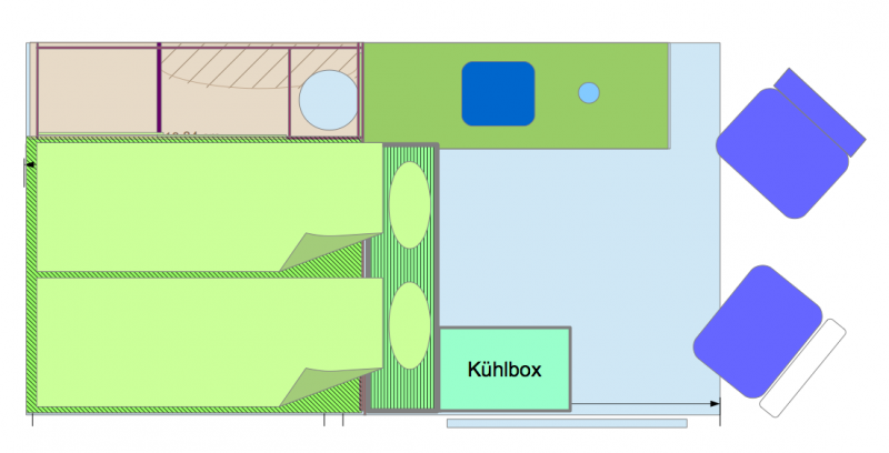

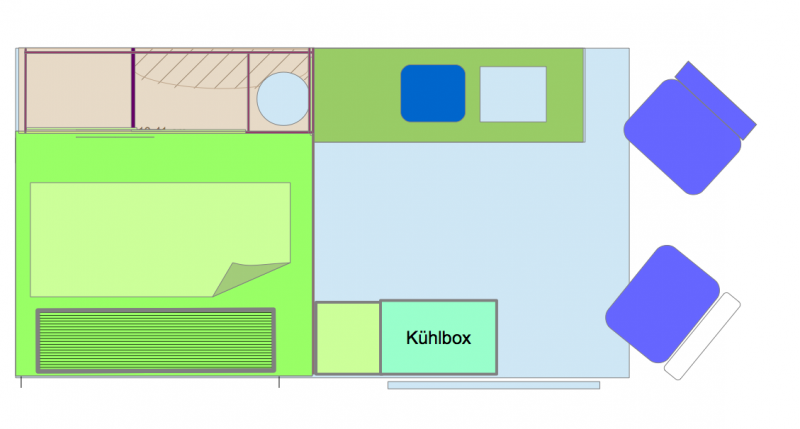

Eingebaut werden soll ein Bett ( Längsbett mit 2 Metern Liegefläche und 140 cm Breite), eine kleine Kochmöglichkeit mit Spüle und natürlich die Kühlbox fürs Bierchen am Abend. Wir werden mit einem Kartuschenkocher oder evtl. Spiritus Kocher arbeiten, so das wir keine Gasflasche brauchen. Unter dem Bett Platz für zwei Mountainbikes ( Vorderräder werden Ausgebaut) und diverse Staumöglichkeiten.
Das Bett wird so gebaut das man es im Fahrbetrieb verkürzen kann, so bleibt mehr Freiraum, zum Schlafen wird das Bettkopfteil ausgezogen und ein Matratzenstück eingelegt damit die 2m Länge erreicht werden. Neben dem Bett kommt noch ein Kleiderschrank mit Schiebetüren der nur über das Bett erreichbar ist.
Unter dem Bett ist links und rechts über den Radkästen ein Regal für Kunststoffstaukästen ( Stappelboxen) in dem unser nicht so wichtiger Kleinkram Platz findet. Auf den beiden Regalen ruht die Bettplatte, dazwischen ist Platz für die Räder Tisch Stühle u.s.w.
Das erste Regal ist gestern fertig geworden und das zweite wird wohl heute Abend fertig. Wenns drin steht gibst Bilder.
Und hier noch zwei Draufsichten wie es mal werden soll.

Hört sich alles sehr durchdacht und praktikabel an, beim Kocher, nimm aber auf jeden Fall Kartuschenkocher und nicht stinkige Spirituskocher !

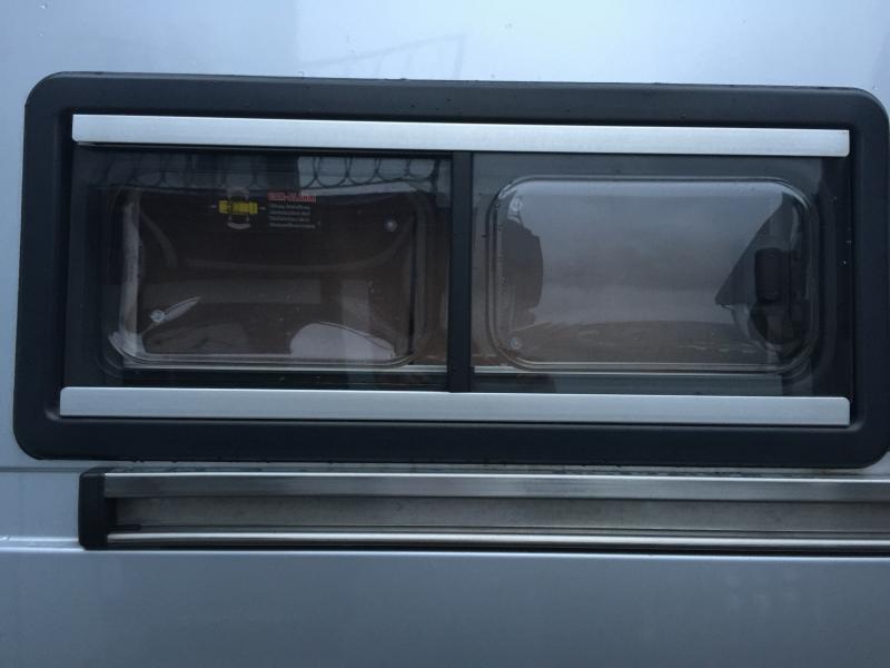

Aber eine Frage hätte ich an dich. Was hast du für Fenster verbaut? Die kleinen oben im Hochdach . So was würde mir auch gefallen.

Hallo Henry, Schiebefenster sind von Dometic, superstabil und in Verbindung mit Dachluken top Umluft und sind beim Öffnen der Schiebetüre nicht im Weg wie die instabilen Klappfenster !Was hast du für Fenster verbaut? Die kleinen oben im Hochdach . So was würde mir auch gefallen.

@ Hans. Danke für deine Rückmeldung. Ich denke du hast das 70 x30 cm Fenster drin ?

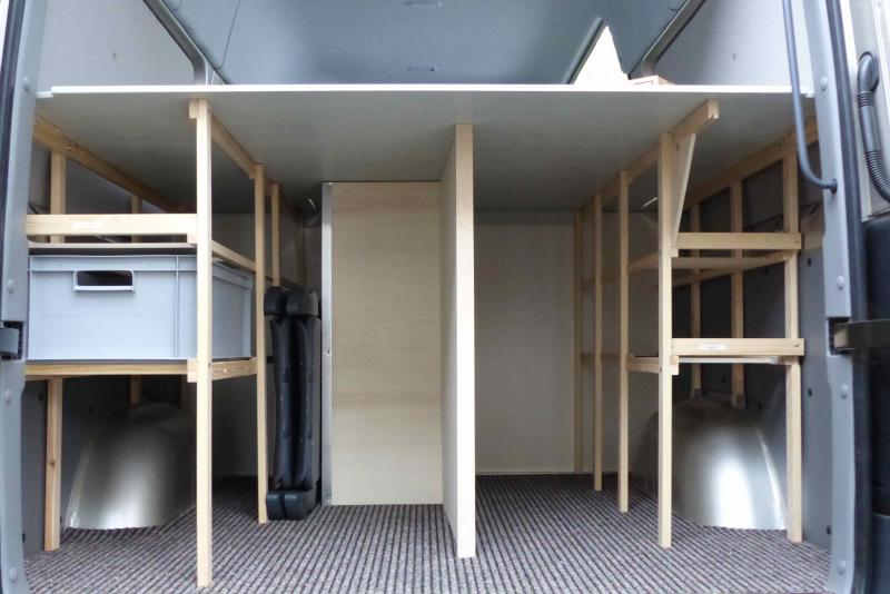

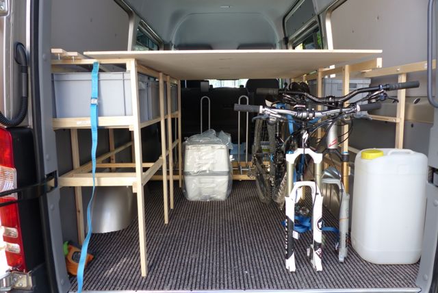

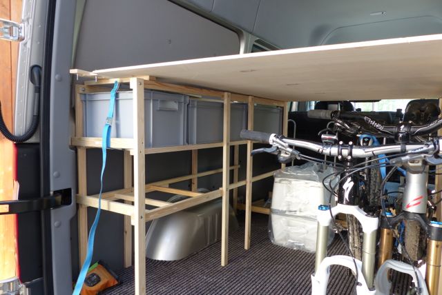

Ich seh schon, das mit dem Spirituskocher ist wohl nicht so das gelbe vom Ei. Zumal man für den Preis von einem Sprirituskocher lange mit Gaskartuschen kochen kann.
Aber zurück zum Innenausbau. Habe heute die Regale mal reingestellt und die Räder gleich mal dazu. Sieht schon ganz gut aus.
Über die beiden Regale kommt dann noch eine 13 mm 3 Schichtplatte und darauf die Matratze.
Schönen Abend noch

Hallo der Henry
Bau alles so einfach und Stabil wie möglich. Der Ein- und Ausbau wird dich sonst nerven.
Der Wasserkanister ist zu groß, hab den gleichen, steige auf zwei Nummer kleiner um. Ich nehme immer Wasser in Flaschen mit, das Wasser im Kanister nutze ich nur für Abwasch oder Hände waschen etc.
Das Chemie Klo ist eine gute Wahl, habe ich auch. Für Zwei Personen solltest du 3 - 4 Tage autark hinkommen.
Bau die Küche in der Nähe der Schiebetür, das dampfen und kochen und all das Fett sitzt sonnst überall im Fahrzeug. Siehe Bild, an der Schiebetür die Küche mit den beiden Gas Kartuschen Kocher.

Die Kunst ist so stabil wie nötig, und so leicht wie möglich auszubauen.Sprinter_213_CDI hat geschrieben:Bau alles so einfach und Stabil wie möglich.
GHruß Henry
Re: Innenausbau zum schnellen herausnehmen
ich täte die Schichtplatte auf geeignete Weise abstützen.
2 Personen (auch wenns Leichtgewichte sind) wiegen nun mal ebbes.
Da biegt sich die Platte bald durch...
Lz
Lz

Na bei mir sind es auch so 86 kg , die bessere Hälfte ist nur fast halb so schwer, darum muß schon noch eine Stütze in der Mitte rein. So stabil wie nötig eben.
Gruß Henry

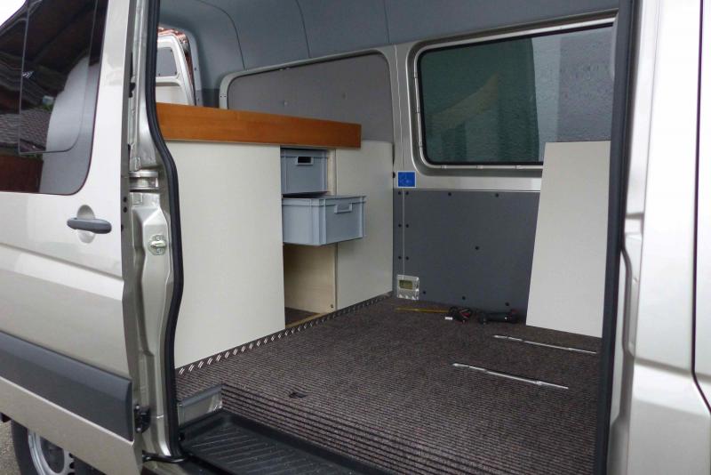

UND WEITER GEHTS
Gestern habe ich schon mal den Einbau reingesetzt .Langsam wird's.
Das Bett hat + Unterkonstruktion ca. 60 Kg .
Und bei dem Regen wird heute noch einiges geschehen.
Gruß aus Bayern
Henry

Respekt, mann...
Das sieht top aus!
