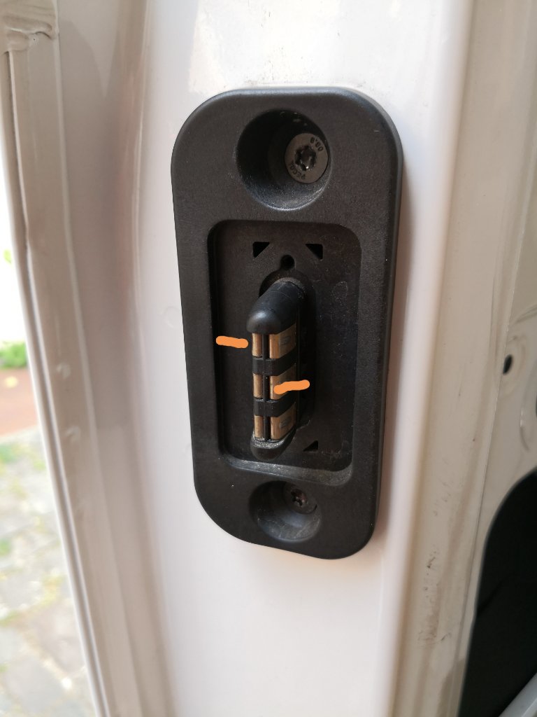

Ich hatte jetzt mal alle Kontakte abgeklebt und nach und nach einzelne Kontakte wieder frei gemacht.
Wenn der Kontakt links oben und rechts in der Mitte frei sind, danm geht die Laderaumbeleuchtung beim verschließen des Autos sofort aus.

Wenn du diese beiden Kontakte in der Rahmen- Buchse überbrückst zeigt die Technik eine geschlossene Tür,
obwohl die Tür offen ist.
An der Schiebetür scheint der Kontakt gegen Masse zu schalten ??

Das ist gerade das Problem, ich habe die beiden Kontakte überbrückt, das Auto zeigt trozdem eine offene Tür an.
Also ich habe die jeweiligen Kontakte vom Rahmen zu den Kontakten an der Tür mit einem Kabel überbrückt.

Verbinde ich die beiden Kontakte bei offener Tür (zu geht ja schlecht) :D
wird die Tür als "zu" erkannt
Schiebetürkontakt
Schiebetürkontakt

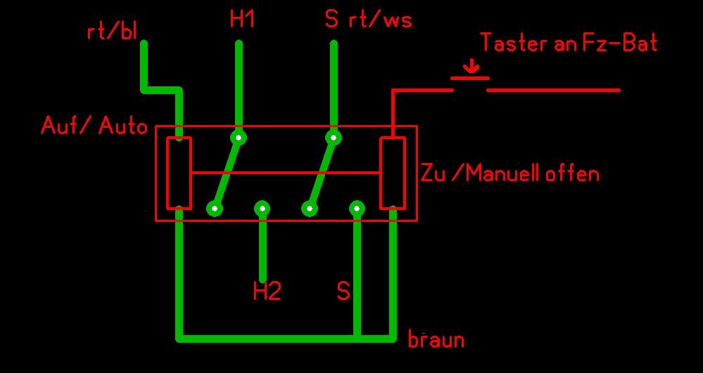

So, wird etwas aufwendiger da ich ja Schieb- und Hecktüre "manipulieren" will.
Ich bin soweit das ich ein bipolares Relais genommen habe bei dem ein Taster
jeweils vorne und hinten den Kontakt herstellt; also Verschluss simuliert.
Das Rückstellen des Relais soll mit Öffnen der ZV erfolgen; mal sehen ob ich ein vorhandenes Kabel
an der Schiebetür nutzen kann. Es wird ja nur ein kurzer Impuls benötigt....
Ich habe mich für das Relais entschieden weil ich keinesfalls das offene Auto vergessen möchte. :roll:

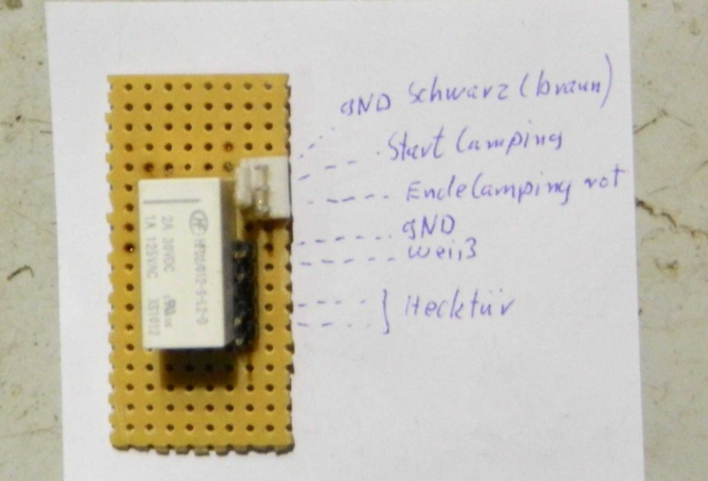

So, leider war ich durch einen Arbeitsunfall zur Untätigkeit verdammt.
Aber hier nun das Ergebnis
zum Einsatz kommt ein bistabiles Relais für kleine Ströme.
Mit dem Taster wird das Relais geschaltet um die beiden Kontakte der Türen zu schließen.
Unserem Crafter gaukeln wir damit ein verschlossenes Auto vor.
Wenn jetzt mit der FB oder Schlüssel das Fz geöffnet wird bekommt auch das Relais einen Schaltkontakt
welche die Kontakte öffnet. Ich will mit dieser Schaltung verhindern das das Fz immer beim Verlassen abgeschlossen ist und
das ich mich nicht aus versehen Aussperre.
Das schöne ist: ohne Hecktür braucht es erst einmal nur eine zusätzliche plus Leitung.

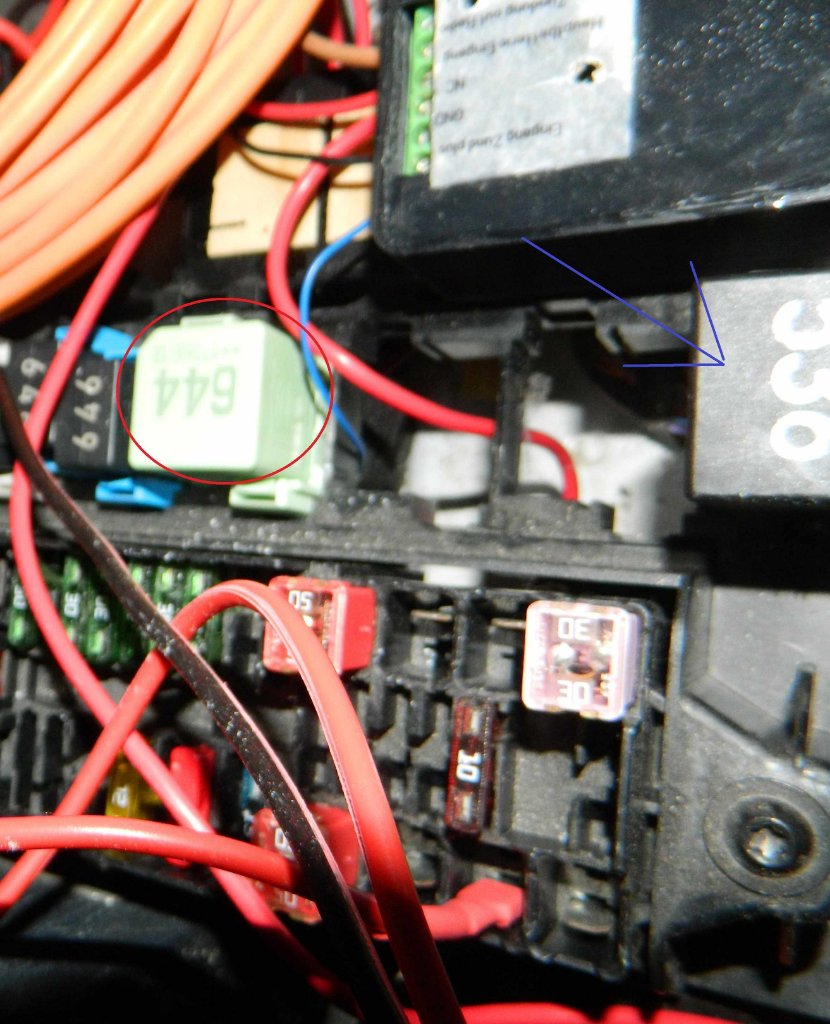

Ich weiß nicht ob das jemanden hier aktuell weiterhilft, aber aus anderem Anlass habe ich mir bei Erwin den Sicherungs- und Kabellaufplan besorgt. Wenn mich meine recht limitierten E-Kentnisse nicht vollends im Stich lassen, dann werden die 4 LED-Innenleuchten im Laderaum über das Relais J602 über zwei separate Stränge versorgt (Schalter vorne / Schalter hinten). Das Relais befindet sich (zumindest bei mir) in dem Sicherungsträger C unterhalb des Fahrersitz auf Steckplatz 8. Dabei ist es bei mir mit der großen Nummer "536" von oben markiert (und ja, ich habe es zur Sicherheit geprüft, in den E-Unterlagen lässt sich kein Relais mit der Bezeichnung 536 finden, insofern scheint das eine anderweitige Nummerierung zu sein).
Ich hoffe, dass diese Info den ein oder anderen weiterhelfen kann.

ja das Relais hatte ich schon untersucht ob es eine einfache Möglichkeit einer Tageslichtsteuerung gibt.
Es ist sehr kompliziert aufgebaut; kann es sein das es am Can-Bus hängt? Weil der Schalter in der Konsole vorn
sah mir danach aus. (also die Anschlüsse natürlich)
MfG
Edit: der blaue Pfeil zeigt auf das Lichtsteuerrelais
