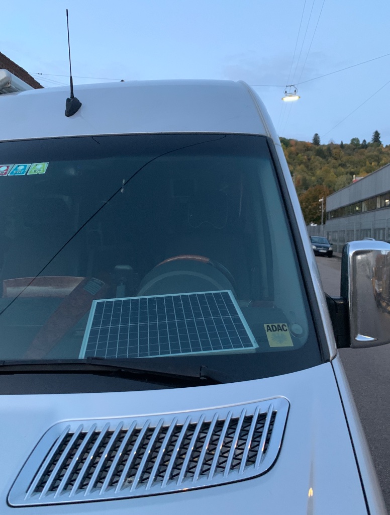

Ich habe eine minimale Kompaktlösung mit 25 Watt Panel ständig am Armaturenbrett gepolstert liegen, reicht um für Starter- + Aufbau- Batterie zusammengeschlossen im Winter draußen die Erhaltungsladung sicherzustellen, ist von Eco-Worthy mit allen Steckverbindungen und Laderegler komplett (gibt es auch größer)!

Ich habe heute einen WoMo-Sprinter in der Nachbarschaft gesehen, der eine Solarmatte in der Windschutzscheibe hatte. Allerdings waren ca. 5 % der Solarzellen durch den Kamerakasten/Spiegel verdunkelt, was zu weiteren deutlichen Einbußen und ggf. Verlust der Sinnhaftigkeit führen dürfte.
Sicher bringt die Matte auch keine Vorteile für die Aufbaubatterie, wenn sie in die Dose vorne am Cockpit gesteckt wird.
