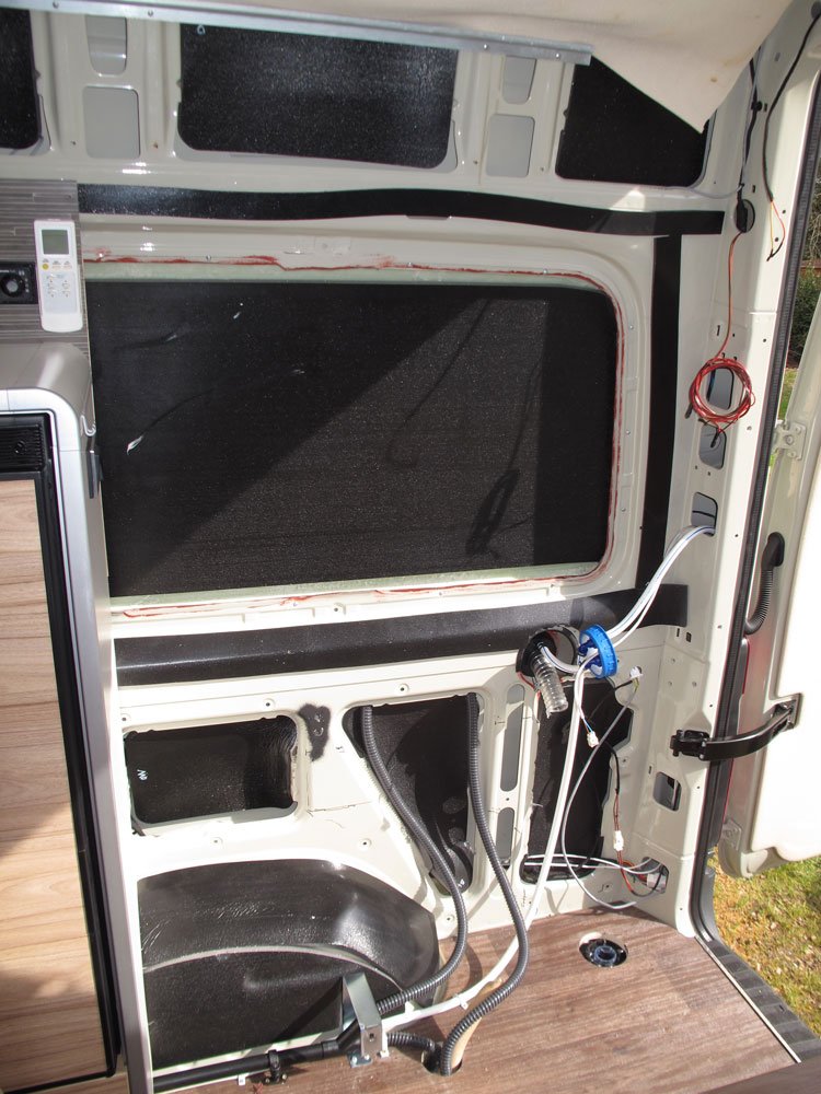

Im unterstehendes Bild einen Durchschau entlang den Schlauch vom den Grauwasserbehalter durch den unterseite Fahrzeug zum Trinkwasserraum. Auch nicht richtiug abgedichtet.
Ausserdem treffen die Blattfedern auf den Schlauch mit Roller auf den Trager (laut den Waage 2000kg auf den Hinterachse).

Also, einige sichtbaren Erfolgen der Undichtigkeiten.

Aber völlig liederlich zusammengezimmertes Material wo Dichtmaterial etc. fehlt. Das ist schon grob Fahrlässig.

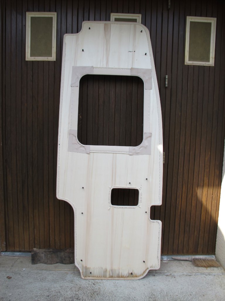

Im diesen Photos mal einen Blick auf die Hymer intepretation angehend winterfestigkeit, nicht zu verwirren mit wintertauchligkeit.
Note: unter den Holzboden gibt es keinen thermische isolation.
Das z.b. soll der Fachmann besser machen.
