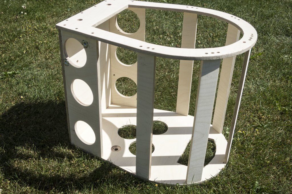

Und so sieht das Grundgerüst meiner fertigen TTT aus:

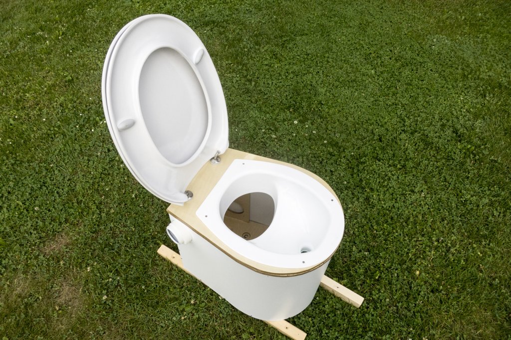

Und so sieht meine TTT dann fertig verkleidet und mit dem Toilettensitz nun aus:
Für die festen Hinterlassenschaften habe ich in der Toilette einen Eimer verbaut. Der Urin fließt durch einen Geruchsverschluss (auch hier mein Dank an Michael – den hätte ich ohne deine Videos nie gefunden) durch den Boden in den Abwassertank unter dem Auto.
