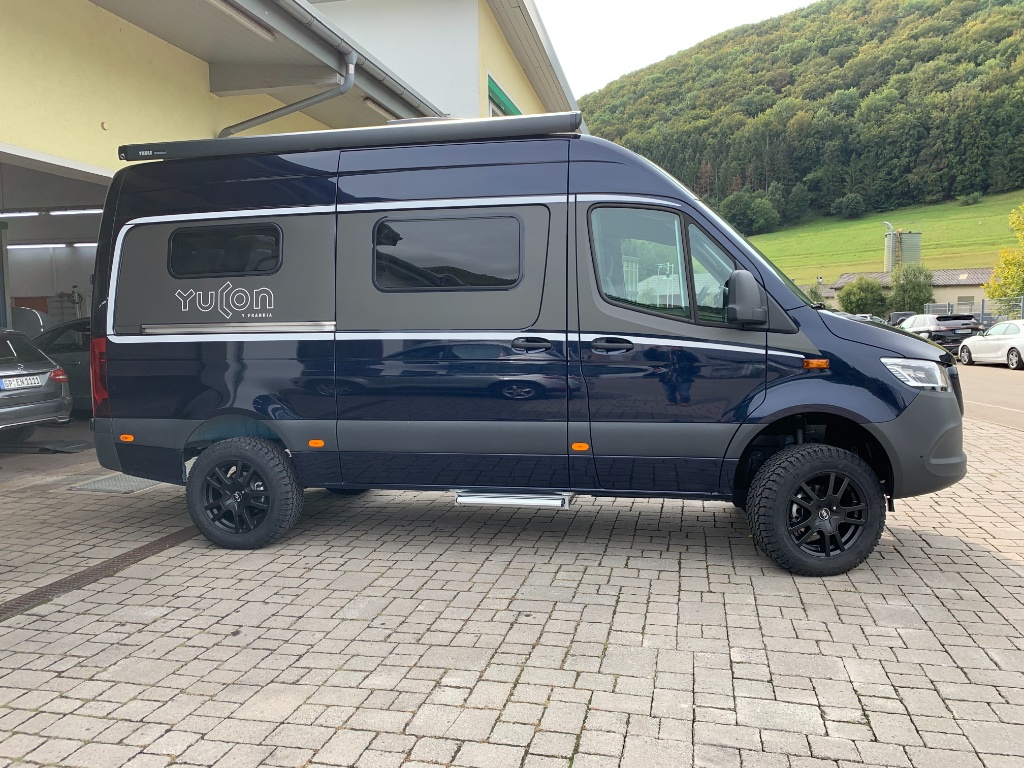

hab beim W907 Allrad Räder von ORC und die General Grabber 265/60 R18 aufziehen lassen, mit Eintrag: H119
Da passt alles!
CamperVan W907 319 CDI Allrad, Wandlerautomatik, 18” ORC, HA Luftfederung, 10,25’ MBUX
