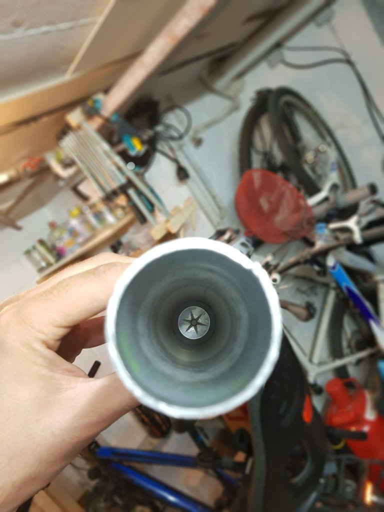

Also habe ich den Trockner kurzerhand aufgesägt
Der Trockner wird auf zwei Anschlüsse auf den Kondensator aufgesteckt und über eine Schraube in Position gehalten.
Ein Anschluss ist der Zulauf und wird über die Mitte des Kunststoffeinsatzes auf der Rückseite geführt. Über den Rand verlässt das Kältemittel wieder den Trockner.
