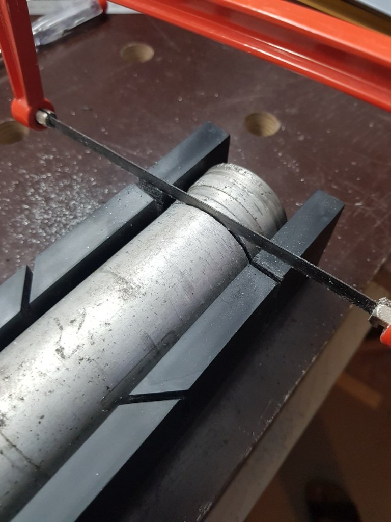

Also habe ich den Trockner kurzerhand aufgesägt
Der Trockner wird auf zwei Anschlüsse auf den Kondensator aufgesteckt und über eine Schraube in Position gehalten.
Ein Anschluss ist der Zulauf und wird über die Mitte des Kunststoffeinsatzes auf der Rückseite geführt. Über den Rand verlässt das Kältemittel wieder den Trockner.

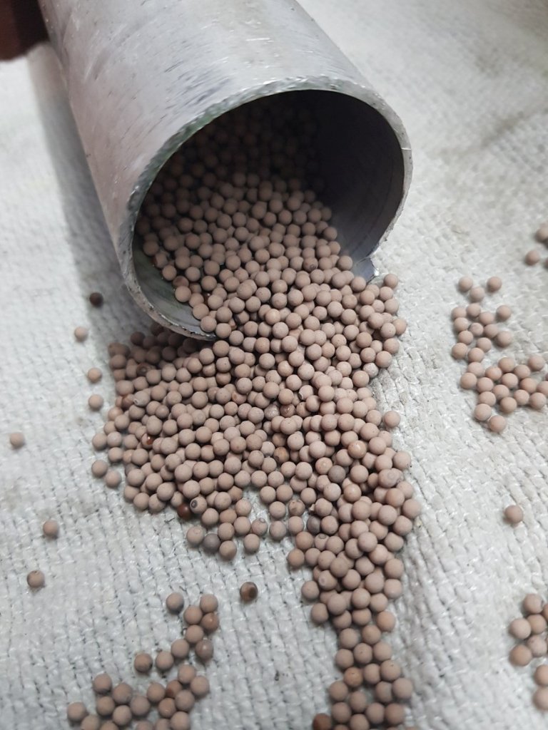

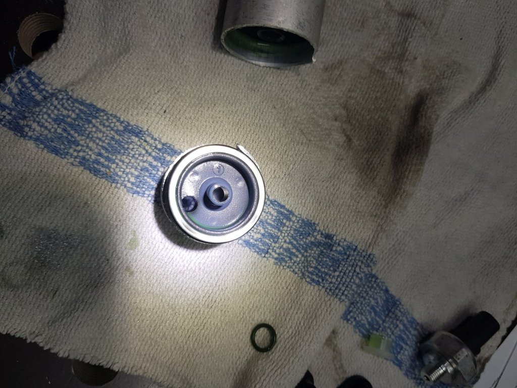

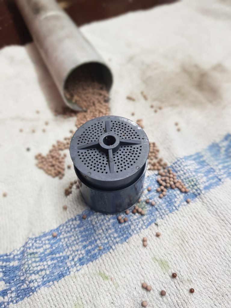

Auf der gegenüberliegenden Seite des 1. Kunststoffeinsatzes befindet sich ein weiterer Einsatz. Über die Mitte wird weiterhin das Kältemittel in den Trockner geführt und hier sieht man am Rand einen feinen Filter, durch den das Kältemittel durchströmen muss, bevor es am Rand den Trockner wieder verlassen kann.
Diesen zweiten Einsatz habe ich auch ausgebaut. Dieser besitzt innen eine große Druckfeder, welche mit diesem gröberen Sieb die Silikatkugeln hinter dem 2. Einsatz zusammendrückt.
Diese Kügelchen sind nach dem Ausbau des 2. Einsatzes zum Vorschein getreten. Sehen für mich alles sehr trocken aus.

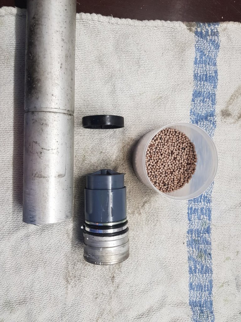

Hinter den Siilikatkugeln, befindet sich ein letzter Kunststoffeinsatz. Den habe ich hier auf dem Bild allerdings schon ausgebaut. Er ist auf dem nächsten Bild sichtbar. Dann befindet sich dahinter nur noch "leerer" Raum. Dieser dient als zusätzlicher Platz für das Kältemittel -> Kältemittelreservoir.
Die Teile habe ich nun neben dem Trockner angeordnet. In etwa so, wie sie im zusammengebauten Zustand zueinander angeordnet und positioniert sind.
I like perspectives.
Fazit:
Ich würde den Trockner auf "Verdacht" nicht noch einmal tauschen. Nach 8 Jahren sieht der Trockner für mich immernoch super aus. Die Silikatkugeln sind alle staub trocken. Aus meiner Sicht ist die Gefahr, dass bei einem Trocknertausch irgendetwas am System undicht wird, größer als irgendein Mehrgewinn.
