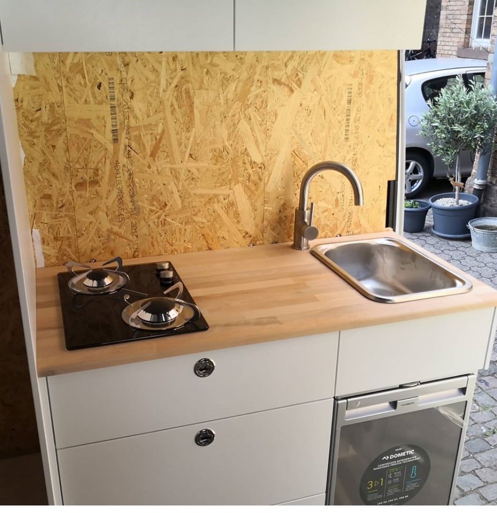

sebbll
Beiträge: 295
Wohnort: Landau
#53
Beitrag von sebbll »
eben der Wölbung des Kastenwagen entsprechend.

#54
wlfnkls hat geschrieben: 05 Sep 2020 17:54 Ein sehr schöner Ausbau, Folge dem Ganzen auch auf Instagram.
Welches Holz nutzt du denn für die Kuchenfronten?
Oder ist das das MPX mit einer Fase / Abrundung?
Und welchen Lack nimmst du?
Danke :)
Hi, dankeschön. :wink:
Genau, das ist alles MPX Birke 12mm und dann eine Rundung ca. 2mm angeschliffen.
Als Lack verwende ich einen lösemittelhaltigen Acryllack, in dem Fall die Eigenmarke von Hornbach.
Der Lack hält ganz gut was aus bei zweifachem Auftrag mit Zwischenschliff.

Philipp-313
Beiträge: 145
Registriert: 11 Mai 2019 19:55
Wohnort: Köln
#59
Beitrag von Philipp-313 »
Klasse mit der Küche! Sehr schöne Möbel. Mir gefallen auch die Verschlüsse.
Was kommt auf die Rückwand?
sebbll
Beiträge: 295
Wohnort: Landau
#60
Philipp-313 hat geschrieben: 05 Sep 2020 20:44 Klasse mit der Küche! Sehr schöne Möbel. Mir gefallen auch die Verschlüsse.
Danke. :wink:
Die Griffe sind von Amazon, ähnlich den Southco.
Aber die etwas teureren, die Griffe sind komplett aus Metall.
Bei der Küchenrückwand entscheide ich mich am Schluss, mal schauen ob das innere noch einen Farbtupfer braucht.
Entweder Alu oder PVC, gibt es auch hitzebeständig bis 120°C.
