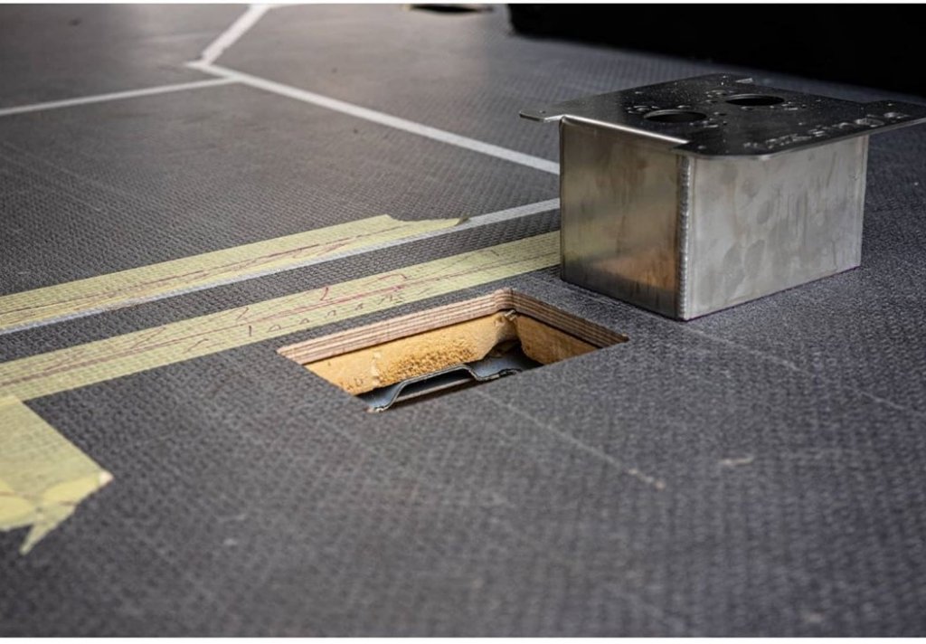

-Boden gedämmt mit XPS Platten, Stöße verklebt, zwischen Blech und XPS Platten eine Absperrbahn damit nichts quietscht.

-Ausschnitt für die Standheizung (Autoterm Air 2D)
-Hinten mittig zwischen den Radkästen

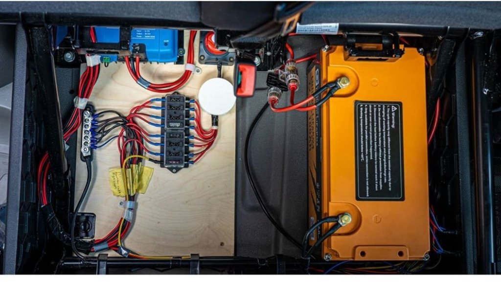

-Elektrik im Beifahrerdoppelsitzkasten
-Ladebooster: Victron Energy Orion-tr Smart 12/12-30
-Batterie: Liontron LiFePo4 100AH
-> Die App der Batterie ist noch verbesserungsbedürftig, aber es ist schon klasse den genauen Ladezustand, Temperatur und den aktuellen Verbrauch bzw. die
Ladeleistung des Ladeboosters zu sehen.
-> Die App des Ladeboosters ist auch ganz nett, hier kann man ein paar Dinge anpassen.

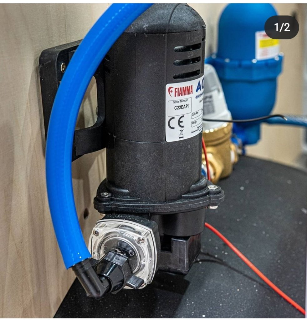

-Pumpe, Fiamma Aqua 8 (sehr leise)
-Druckminderer
-Akkumulatorentank
