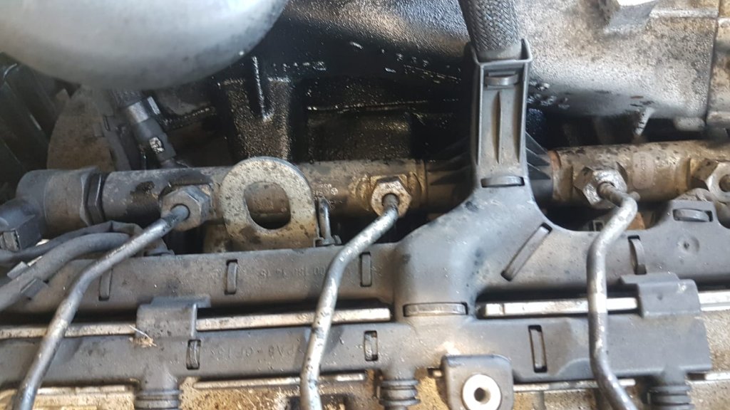

War jetzt mal unter dem Wagen und hab folgendes entdeckt.
Wisst ihr woher das Öl kommt? Evtl die Ansaukrümmerdichtungen? Es ist echt viel öl, auch unten an der Ölwanne, der Umwelt zu liebe werde ich das Auto erst mal nicht mehr Fahren.
Das Fahrzeug hat ja mittlerweile fast 300k Km auf der Uhr. vielleicht schaltet deshalb das Fahrzeug den Turbolader ab.

Unterdruckanlage prüft man mit einer Handunterdruckpumpe !! Mach bloß keinen Druck da drauf , sonst fliegen dir die Dosen auseinander !!
Hmmm , beim 646 und so einem Saugrohr :roll: Dann versteh ich warum immer mal die Leistung fehlt ! Also : Druckwandler auf Funktion prüfen. Enddosen auf Dichtheit (Unterdruck) , Dann Ladeluftsystem Abdrücken und ich vermute das das Saugrohr undicht ist ! Das ist ja ein Verbund aus Alu und Kunststoff , welcher wahrscheinlich Undicht ist . :roll:
Was sagt denn überhaupt der Fehlerspeicher ? Ladedruck zu gering ?? :roll: Hab ich gerade gesehen ! Also den Rep Weg beschreiten und schon haste wieder Leistung :lol:
Und ganz nebenbei hier handelt es sich um einen NCV3 , also Domi´s Beiträge zumindest !!

Oh je, das klingt mal wieder nach tagelanger arbeit 🙈 Dabei hat meine G klasse im Moment vor rang, die wartet auf ihren neuen Motor.
Hab erst den Wasserkühler und Kühlmittelschläuche gewechselt und alle Ladedruckschläuche sowie den Ladeluftkühler begutachtet, und gleich Riemen, Wapu und Rollen erneuert.
Aber wo genau das ganze öl jetzt her kommt hab ich noch immer nicht lokalisieren können.

Aus erfahrung würd ich sagen , Undichtes Saugrohr :roll:
