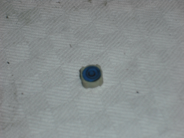

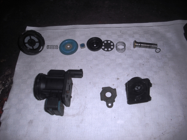

So jetzt reichts, alten Druckwandler zerlegt.
Mein Fazit:
Hochwertiger Druckwandler kann einfach keine Langstrecke, 12 Stunden stupid mit 110 Autobahn, 7 bis 10 Tage Standzeit und dann wieder 12 Std, verträgt das USA Produkt wohl nicht?
Frage mich warum sind die Dinger aus USA, die Lautsprecher aus Ungarn, die Scheinwerfer aus Spanien, iss doch ein Mercedes, ein urdeutsches Produkt und kein Fehler-Sammelsurium wie der Airbus???
Kann Deutschland denn garnix mehr?
Wie gesagt dieses Drecksding, eine der Mercedes Gelddruckmaschinen, zerlegt, in dem kleinen runden Teil hinter der Membrane sitzt eine billig aussehende Dichtung, die ist nur ein Hauch dicker als der Rand des Führungsteiles in dem sie sitzt. Man sieht ganz deutlich Druckstellen an verschiedenen Stellen, soll heißen das Teil taumelt in der Führung und trifft nie die gleiche Stellung der Bohrung. Wird die Dichtung auf Langstrecke.................ja dann gibt es wie hier zwei Druckstellen und die sind sehr tief, ab der zweiten Druckstelle ist dann unter Umständen öfters Schluss mit dicht.
So jetzt habe ich die Unterdruckschläuche am eingebauten Druckwandler abgezogen, WD 40 genommen und ein wenig in die Bohrungen gesprüht.
Gedanke war, Öl, Dichtung quillt etwas, das Führungsteil wird leicht geschmiert und verkantet sich nicht so leicht. Start und alles funktioniert wieder. Mal sehen wie lange das anhält!

Schau Dir bitte mal bei E-Bay in der Rubrik Turbolader einen sogenannten Düsenteil, oder auch Düsensatz an, und sage mir dann
was sich da festsetzen soll?
Diese Klappen ( Auch VTG genannt) sind nur dazu da, um je nach Bedarf, den Abgasstrom so auf die Antriebsschaufeln zu lenken, das die optimale Leistung da ist, wenn sie benötigt wird.
Mir ist, nachdem ich den defekten Lader "seziert" hatte, nicht so recht klar, was da klemmen sollte.
Wohl aber ist mir inzwischwen klar, welchen Unfug die Herren Meister bei Mercedes erzählen oder erfinden, wenn die "Denk App" in der Birne versagt! ( Zumindest hier in dem Raum, in welchem ich wohne!)
