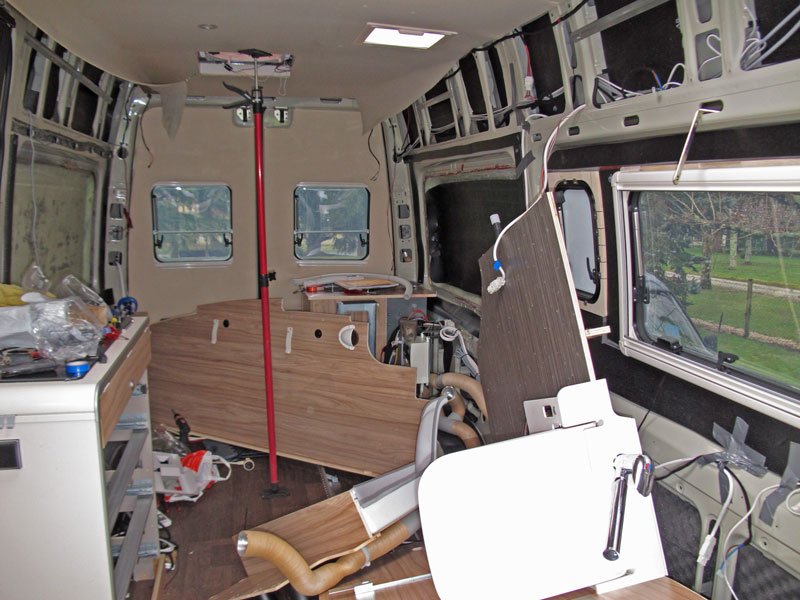

Heiliger..... :shock:
Wurde das so im privaten Rahmen in Eigenleistung alles selber demontiert?

Hallo TomOn Travel,
Ja.
Ich war mal im Febuar 2018 in den Picos de Europa wann mir nachts die Truma Heitzung ausgefallen ist. Trotz einen Campinggaz Gaslampe und gezundete Flammkocher kontte das Fahrzeug die Warme nicht festhalten. Wegem Schnee und Standort war der Motor ubernacht laufen lassen keinen Option.
Laut Hymer ist das Fahrzeug Winterfest und dan wird man neugierig zu wissen wieso.
Einen weitere Impression wahrend die Isolation Arbeiten:

erstens mal Riesen großen Respekt vor deiner Arbeit das du die ganze Kiste zerlegst!!!!! Und danke auch für den Hinweis mit dem Rost hinter der Führungsschiene. Allerdings fahre ich morgen um 6 Uhr in den Urlaub und ich glaube meine Frau dreht mir den Hals um wenn ich jetzt noch anfange den gepackten Sprinter auseinander zu bauen.

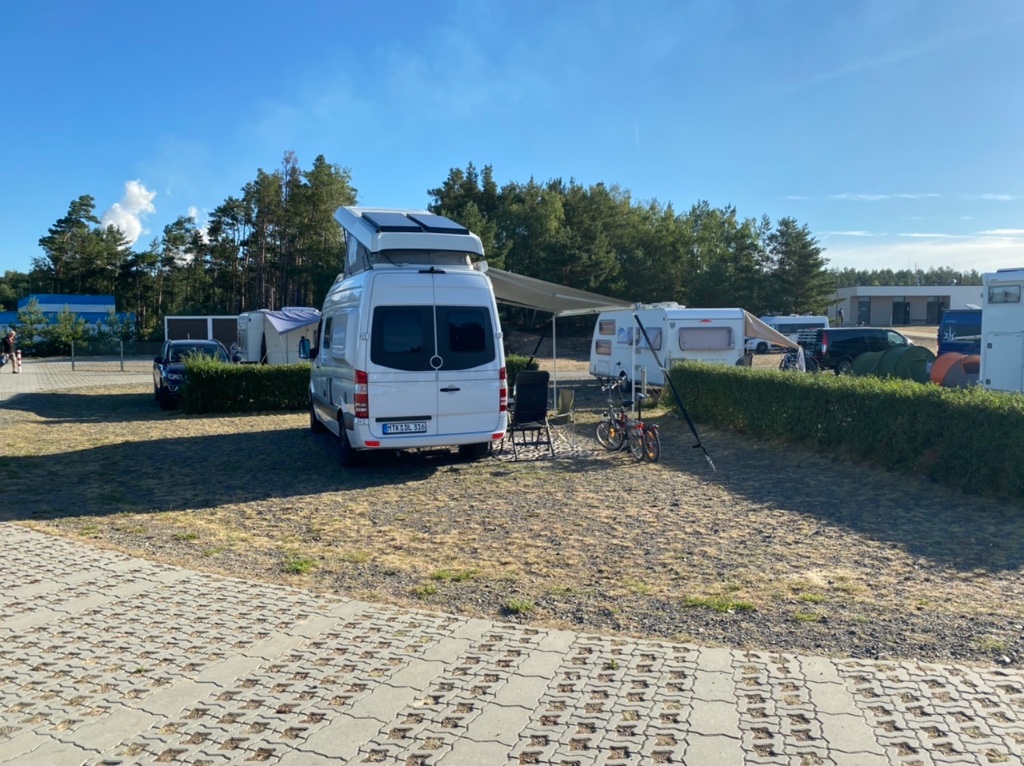

Zum Aufstelldach kann ich dir folgendes sagen (ich habe auch eins). Der Stoff ist ähnlich einem Zeltstoff. Das bedeutet das er auch imprägniert werden muß und dann auch dementsprechend Wasserabweisend ist. Ich hatte im letzten Jahr noch keine Probleme. Natürlich bewegt sich das alles etwas im Wind, aber es wurde noch nie nass und seekrank sind wir auch noch nie geworden.
Während der Fahrt kannst du entweder die Leiter oder deine Bettwäsche oben lassen. Beides zusammen geht nicht.
Wegen deinem Wunsch nach Dachlasten kann ich hierzu folgendes zu Protokoll geben: du hast eine offizielle Dachlast von 75 Kg. Ich habe jetzt erst Solar montiert. Und ich kenn jemand der sogar eine Plattform montiert hat. Wie gesagt, nichts schwerer als 75 Kg!!!! Wenn du nach Bildern der Plattform wegen suchst, schreibe bitte Bernies_and_the_beast auf Instagram an, er schreibt dir ganz nett in Englisch zurück.
Meine Solaranlage:
