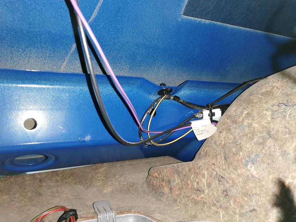

An der Antenne ist der Antennenkabel ( schwarz ) und die Stromversorgung in Lila. 20 cm weiter wird aus der Stromversorgung Gelb / schwarz !
Hinter dem Handschuhfach trennen sich die Kabel und die Antenne geht im Plastikschlauch zum Radioschacht und der Stromkabel für die Antenne geht zum Doppel DIN Stecker Port A 5.

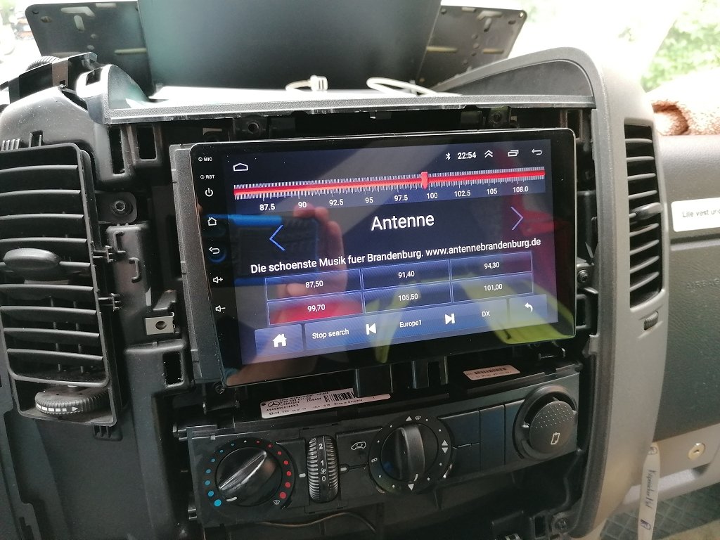

Den Stromkabel ( gelb / schwarz ) habe ich dann mit dem geschalteten Plus Kabel ( aus dem Radio - BLAU ) für die Motorantenne etc. verbunden. Und siehe da, nach dem einschalten des Radio, erhält die Antenne die gewünschten 12 Volt und das " ungeliebte " Android Radio funktioniert super.
Daher nochmals mein Dank an euch alle.

Hier nur noch kurz das " ungeliebte " Android ... :mrgreen: :mrgreen: :mrgreen:

Das unterste Bild ist doch oberhalb deiner Dachverkleidung vorn, direkt über der Scheibe? Eigentlich sitzt genau dort die Antenne. Hat da jemand noch eine Verlängerung angetüddelt? Kommt mir bei der Koaxial-Verbindung in dem Bild so vor.
Beiträge: 3337
Re: W906 | Antenne: Phantomspeisung für Android-Radio
Da ist ne KOAX und ne Fakra Verbindung der Antenne zum Leitungssatz des Autos, hat mein 2012er mit Sound 5 ab Werk auch so

Ja genau, die Antenne hat nur die beiden 20 cm langen Kabel und dann kommt die Verbindung.
Wenn man nach der Sprinterantenne googelt, sind auch nur die beiden 20 cm langen Kabel dran.
Ist alles so Original ab Werk.

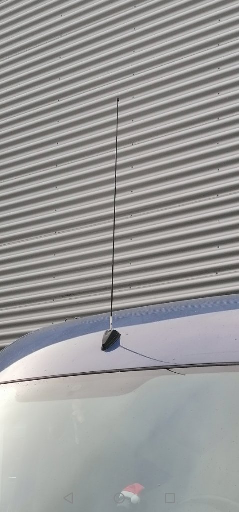

Mein Empfang war trotz korrekter angeschlossener Antenne immer noch nicht TOP.
Die Originale Antenne ist ja nur 20 cm lang und ist bei Hochdach nicht höher wie das Dach. Daher fehlen rund 180° des möglichen Empfang.
Ich hatte letztens eine alte Fiberglas Antenne mit einer Länge von 60 cm gefunden. Die hab ich dann kurzer Hand auf M6 Gewinde umgebaut, so das sie auf den Originalen Antennenfuß des Sprinter passt.
Erfreulicherweise kann ich euch mitteilen, das der Radio Empfang um Welten besser ist. Aber Achtung bei Waschstraßen etc. :wink: :mrgreen:

Die Frage ist ob der Antennenfuß den längeren Stab auf Dauer verträgt oder ob er undicht wird und die Dachbedieneinheit und den Himmel unter Wasser setzt.

v-dulli hat geschrieben: 13 Okt 2020 08:47 Die Frage ist ob der Antennenfuß den längeren Stab auf Dauer verträgt oder ob er undicht wird und die Dachbedieneinheit und den Himmel unter Wasser setzt.
Stimmt, hab ich nicht dran gedacht. Ich werde es beobachten.
Aber sie ist extrem leicht durch das Fiberglas. Ja ich weiß, ... der Fahrtwind usw.
Gruß und Danke
