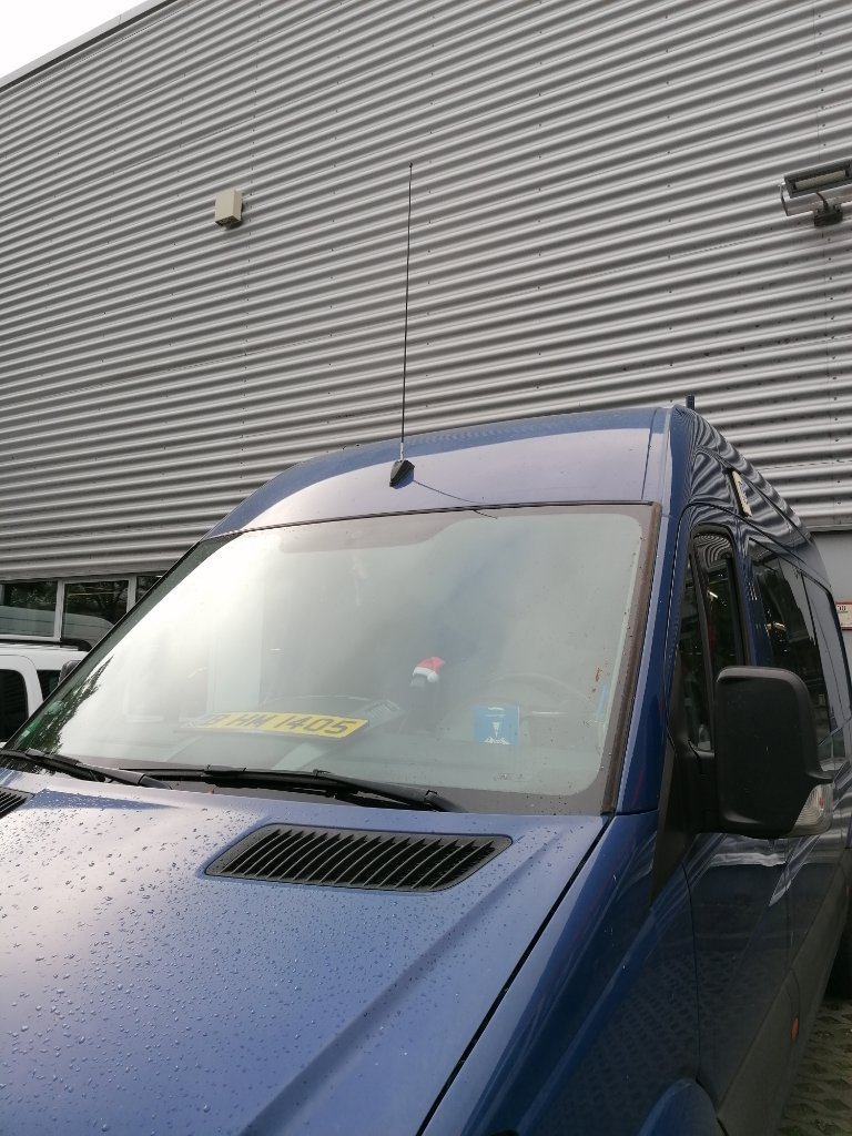

Mein Empfang war trotz korrekter angeschlossener Antenne immer noch nicht TOP.
Die Originale Antenne ist ja nur 20 cm lang und ist bei Hochdach nicht höher wie das Dach. Daher fehlen rund 180° des möglichen Empfang.
Ich hatte letztens eine alte Fiberglas Antenne mit einer Länge von 60 cm gefunden. Die hab ich dann kurzer Hand auf M6 Gewinde umgebaut, so das sie auf den Originalen Antennenfuß des Sprinter passt.
Erfreulicherweise kann ich euch mitteilen, das der Radio Empfang um Welten besser ist. Aber Achtung bei Waschstraßen etc.
Kurzer Nachtrag.
Re: W906 | Antenne: Phantomspeisung für Android-Radio
Die Frage ist ob der Antennenfuß den längeren Stab auf Dauer verträgt oder ob er undicht wird und die Dachbedieneinheit und den Himmel unter Wasser setzt.

Hallov-dulli hat geschrieben: 13 Okt 2020 08:47 Die Frage ist ob der Antennenfuß den längeren Stab auf Dauer verträgt oder ob er undicht wird und die Dachbedieneinheit und den Himmel unter Wasser setzt.
Stimmt, hab ich nicht dran gedacht. Ich werde es beobachten.
Aber sie ist extrem leicht durch das Fiberglas. Ja ich weiß, ... der Fahrtwind usw.
Gruß und Danke
