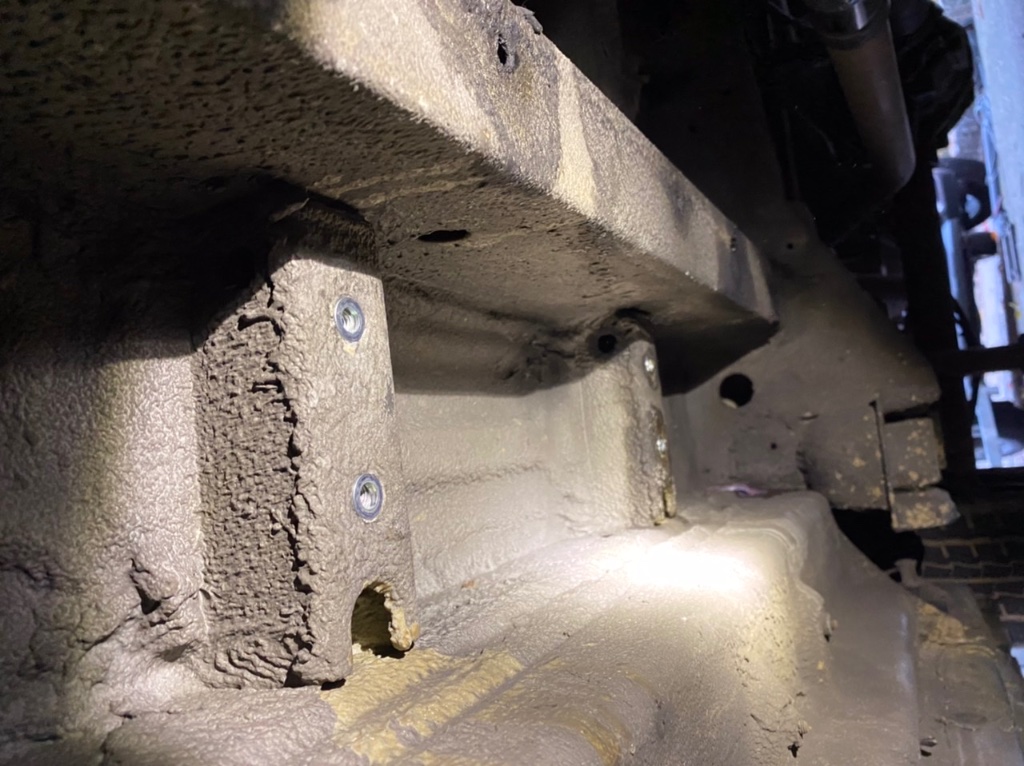

Re: Planar Luftheizung Einbautipps
Vielen Dank für die vielen Tipps und Infos hier!
Daher hier meine Dokumentation um anderen den Weg etwas zu vereinfachen.
Ich hab die Heizung über Tigerexped bezogen und wollte sie Unterflur verbauen. Daher habe ich auch die Techbox2 dazu bestellt.
Da ich bereits nen Zuheizer verbaut habe, konnte ich per T-Stück den Kraftstoff anzapfen Die Kraftstoffpumpe habe ich dann nach dem Dieseltank verbaut. Leider etwas nah an der Kardanwelle. Würde ich das nächste mal wohl anders positionieren Die Techbox2 war etwas knifflig, da die Durchführung der Anschlüsse im Boden sind und daher nur Seitlich unterflur verbaut werden kann. So bekommt man aber aufgrund der unterschiedlichen Unterzüge, Bauteile weder die Heizung rein, noch den Deckel zu. Deswegen habe ich mir Haltebleche anschweißen lassen So konnte ich die Heizung fertig in der Kiste montiere: Luftführung dran, verbrennungsluft, Abgas und dann an den Befestigungspunkten, Originalbohrungen mit M8 Nietmuttern, verschrauben: direkt hinter dem Einstieg, Schiebetür.
Sprinter L2H2 315CDI BJ2011 8 Sitzer

Wegen der Begrenzung auf 6 Bilder pro Beitrag, hier die Fortsetzung
Die Kraftstoffleitung sowie Kabel der Kraftstoffpumpe haben durch originallöcher des Unterzugs gepasst, die restlichen Kabel hab ich mit Kabelbindern daran befestigt: Die Kabeleinführung ins Auto läuft über den Deckel der B-Säule. Dort waren auch alte Kabel eines elektrischen Trittbretts, welches der Vorbesitzer demontiert hat. Abgas einfach nach hinten gezogen. Schalldämpfer und Ende hängen wieder an M8-Einnietmuttern in originallöchern. Ich hab das komplett Abgasrohr genutzt. Vielleicht ist die Geruchsbelästigung etwas weniger
Die Luftdurchführung habe ich der Trittstufe realisiert. Ansaugung vorne, Warmluft hinten. Die Warmluft soll dann im Innenausbau durch den Küchenblock, Bett und Kleiderschrank mit 3 Ausbläsern verteilt werden. Hierbei handelt es sich um eine 60mm Muffe und einen nicht verschließbaren ausbläser. War die günstigste Lösung:
Beim einbrennen ist mir die recht laute Luftansaugung aufgefallen, daher folgt wohl irgendwie noch ein Schalldämpfer. Ich habe aber etwas zuwenig Platz zwischen Heizung und Luftansaugung gelassen. Tigerexped schreibt was von 45cm Länge des Schalldämpfers. Kennt jemand kürzere? Für die, die noch kein Loch gebohrt haben. Vorher nachdenken, ob ihr so ein Ding wollt!
