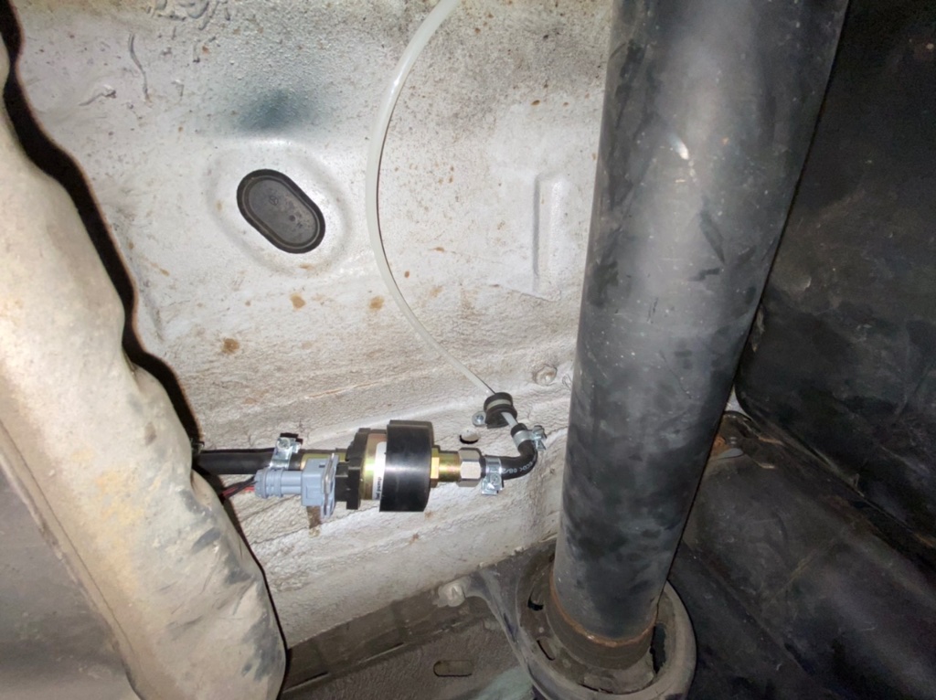

Da ich bereits nen Zuheizer verbaut habe, konnte ich per T-Stück den Kraftstoff anzapfen
T-Stück
T-Stück
Die Kraftstoffpumpe habe ich dann nach dem Dieseltank verbaut. Leider etwas nah an der Kardanwelle. Würde ich das nächste mal wohl anders positionieren

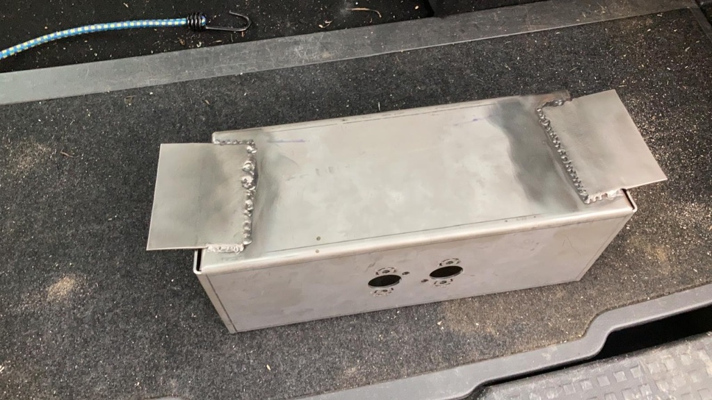

Die Techbox2 war etwas knifflig, da die Durchführung der Anschlüsse im Boden sind und daher nur Seitlich unterflur verbaut werden kann. So bekommt man aber aufgrund der unterschiedlichen Unterzüge, Bauteile weder die Heizung rein, noch den Deckel zu. Deswegen habe ich mir Haltebleche anschweißen lassen
Techbox2 mit Flügel
Techbox2 mit Flügel

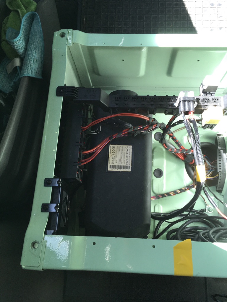

So konnte ich die Heizung fertig in der Kiste montiere: Luftführung dran, verbrennungsluft, Abgas und dann an den Befestigungspunkten, Originalbohrungen mit M8 Nietmuttern, verschrauben: direkt hinter dem Einstieg, Schiebetür.
Befestigungspunkte Standheizung
Standheizung verbaut

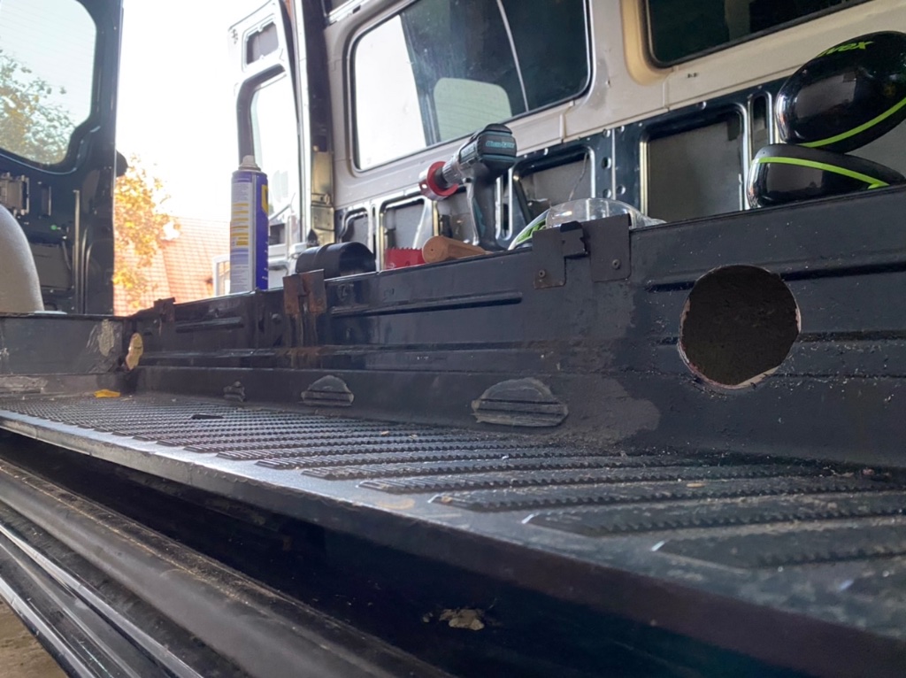

Die Luftdurchführung habe ich der Trittstufe realisiert. Ansaugung vorne, Warmluft hinten. Die Warmluft soll dann im Innenausbau durch den Küchenblock, Bett und Kleiderschrank mit 3 Ausbläsern verteilt werden. Hierbei handelt es sich um eine 60mm Muffe und einen nicht verschließbaren ausbläser. War die günstigste Lösung:
Luftdurchführung gebohrt
Luftdurchführung
Luftdurchführung
Beim einbrennen ist mir die recht laute Luftansaugung aufgefallen, daher folgt wohl irgendwie noch ein Schalldämpfer. Ich habe aber etwas zuwenig Platz zwischen Heizung und Luftansaugung gelassen. Tigerexped schreibt was von 45cm Länge des Schalldämpfers. Kennt jemand kürzere? Für die, die noch kein Loch gebohrt haben. Vorher nachdenken, ob ihr so ein Ding wollt!
