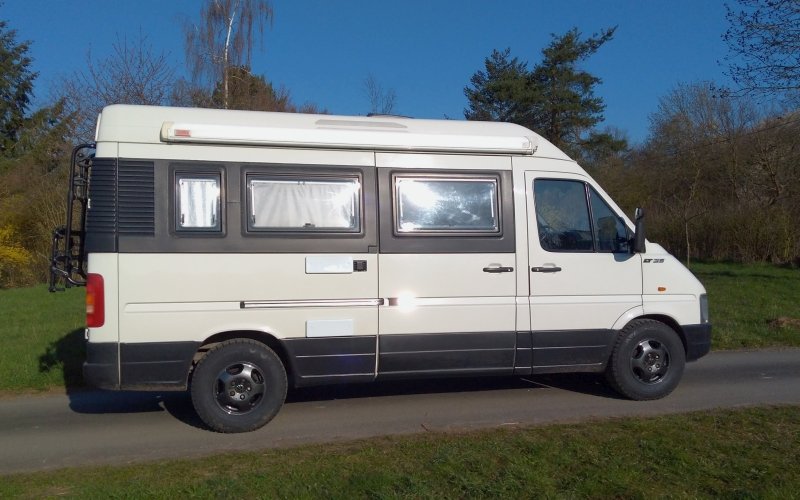

auch für die LT's ist die Rad-/Reifenkombi machbar. Fahre jetzt auch die Rotiiva 235/75-15 auf den "werksseitigen" MB-Aulufelgen 7x15.
Das "werksseitig" hat bei der Abnahme etwas zur Verwirrung geführt, da die Felgengröße bei meinem LT tatsächlich "werksseitig" eingetragen war, aber in der KBA der Felge doch nur Daimler-Benz drin steht.
Da die Reifen aber eh' nur durch Einzelabnahme eingetragen werden können, war es letztendlich doch möglich.
Vielen Dank auch an MaSchu für die initiative Unterstützung.
LT-Bild-Eindruck ist angehängt.
Grüße an alle
Andy A.
