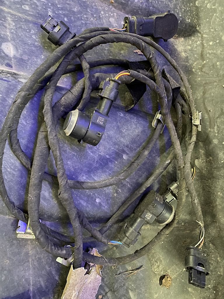

Ich habe noch gebrauchte Sensoren (zum Probieren) "rumliegen".
