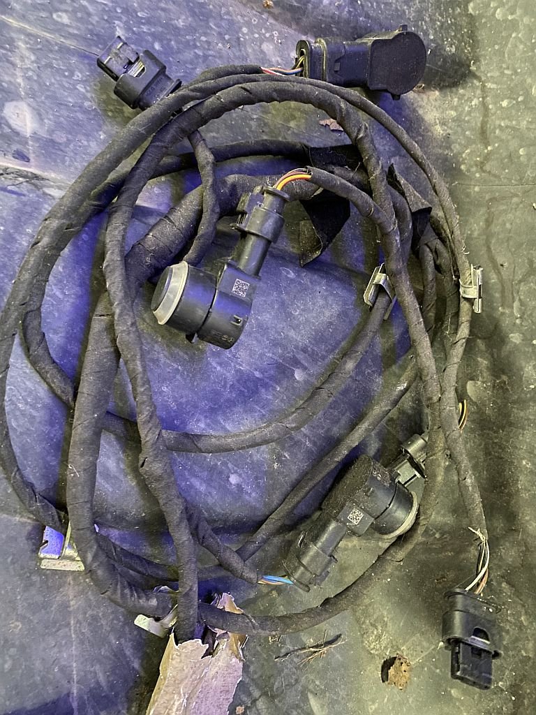

Danke für die infos ich denke es kann eigentlich nur ein kabelbruch sein habe eine neue Stoßstange mit pdc angesteckt und gleicher fehler . Gibt es da im strank von hinten nach vorne irgendwie ein bekanntes Problem wo es durchscheuert ? Mfg Stephan
