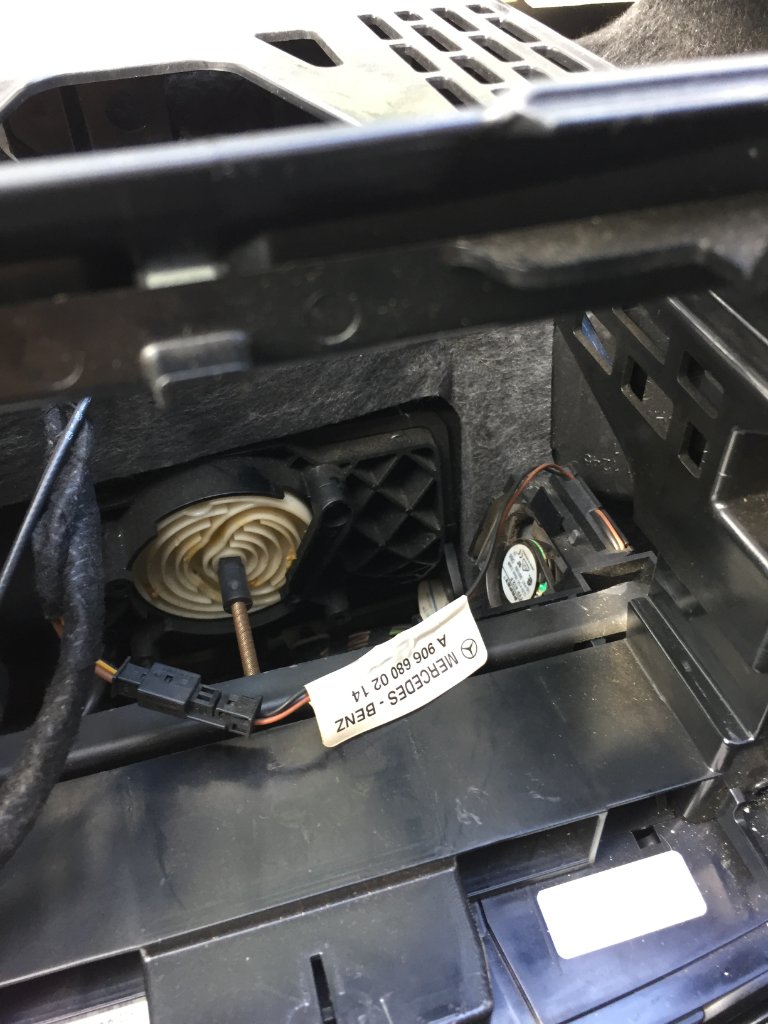

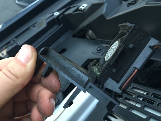

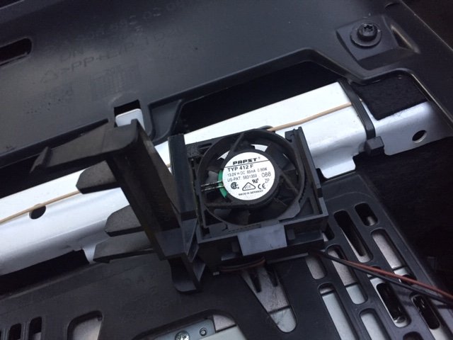

Bei mir bleibt das Sound 5 noch ein wenig drinnen. Bin noch nicht genug mit dem Wagen gefahren, als das es micht schon nervt..
Wir haben die Position des Lüfters gestern noch gefunden, nachdem wir die Blende und das Radio entfernt hatten.
Ich hänge mal ein Foto mit an. Hilft vielleicht noch mal jemand anderem weiter.
