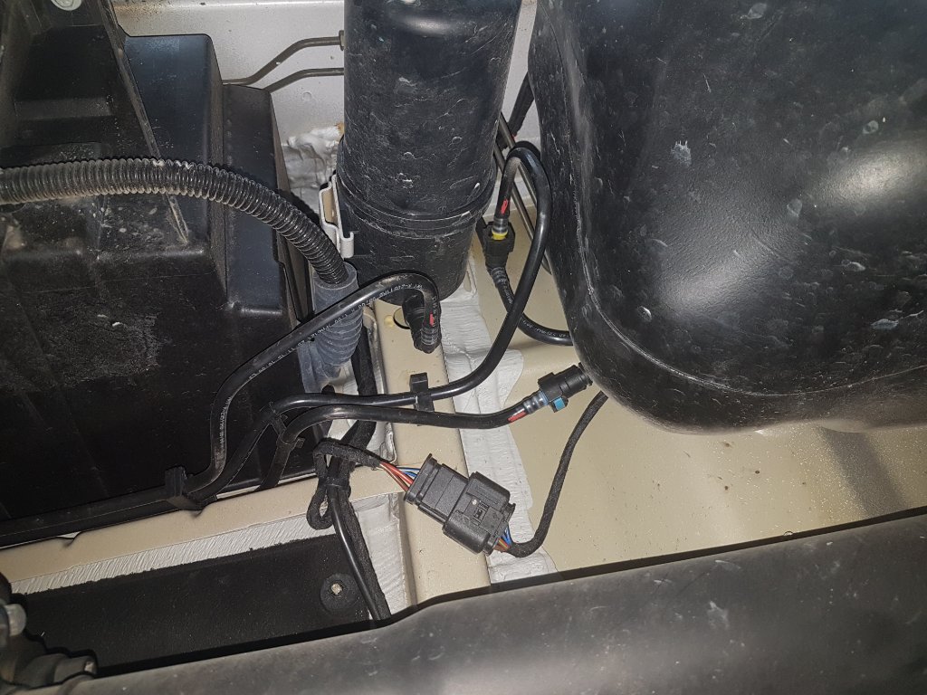

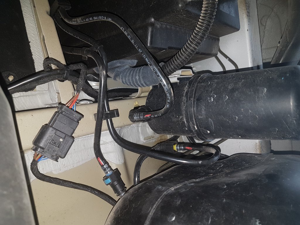

Hallo Community,
ich möchte eine Dieselheizung in meinem Campervan installieren. Die Dieselleitung zum Werkszuheizer soll mit einem T-Stück verbunden werden. Ich bin mir aber unsicher, wo sich diese Leitung befindet.
Kann mir da jemand weiterhelfen?
Über eine Antwort würde ich mich freuen :)
Anbei ein Bild des Dieseltanks

Die müsste von der im Tank eingelassenen Spritpumpe relativ einfach zu erkennen sein....

Ich hatte angenommen, dass ich einfach ein T-Stück in die Dieselrücklaufsleitung setzen könnte.
Würde da irgendetwas gegen Sprechen?
