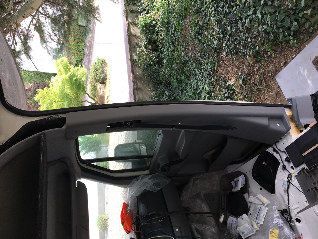

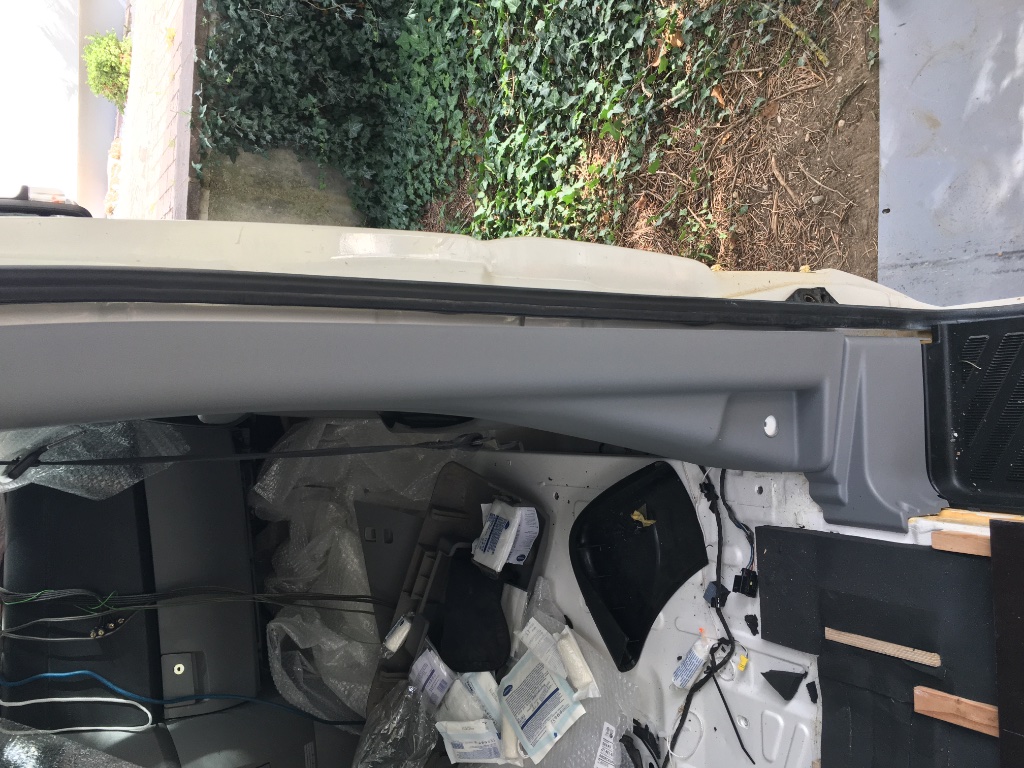

Also ich habs nun geschafft zumindest für meinen Crafter eine B-Säulenverkleidung zu beschaffen die passt und die B-Säule komplett umschließt.
Ich habe kein “Ablagefach” keinen “Haltegriff”.
Einen BJ 2011er Crafter L2H2.
Der Teile-Mann meines Vertrauens hat mir folgendes rausgesucht 2E1 867 286 A
Ich habe erstmal eine Seite bestellt weil ich nicht wusste obs passt und zurück geben ist anscheinend nicht
So schauts dann mal aus wenn es soweit ist
Vielleicht hilts dem ein oder anderen!

Achja oben ist das Teil weiterhin offen was für mich aber passt, da ich sowieso ne Holzverkleidung auch fürs Ablagefach installieren möchte. Wobei der freie Raum über ein Teil der Dachverkleidung geschlossen wird.
