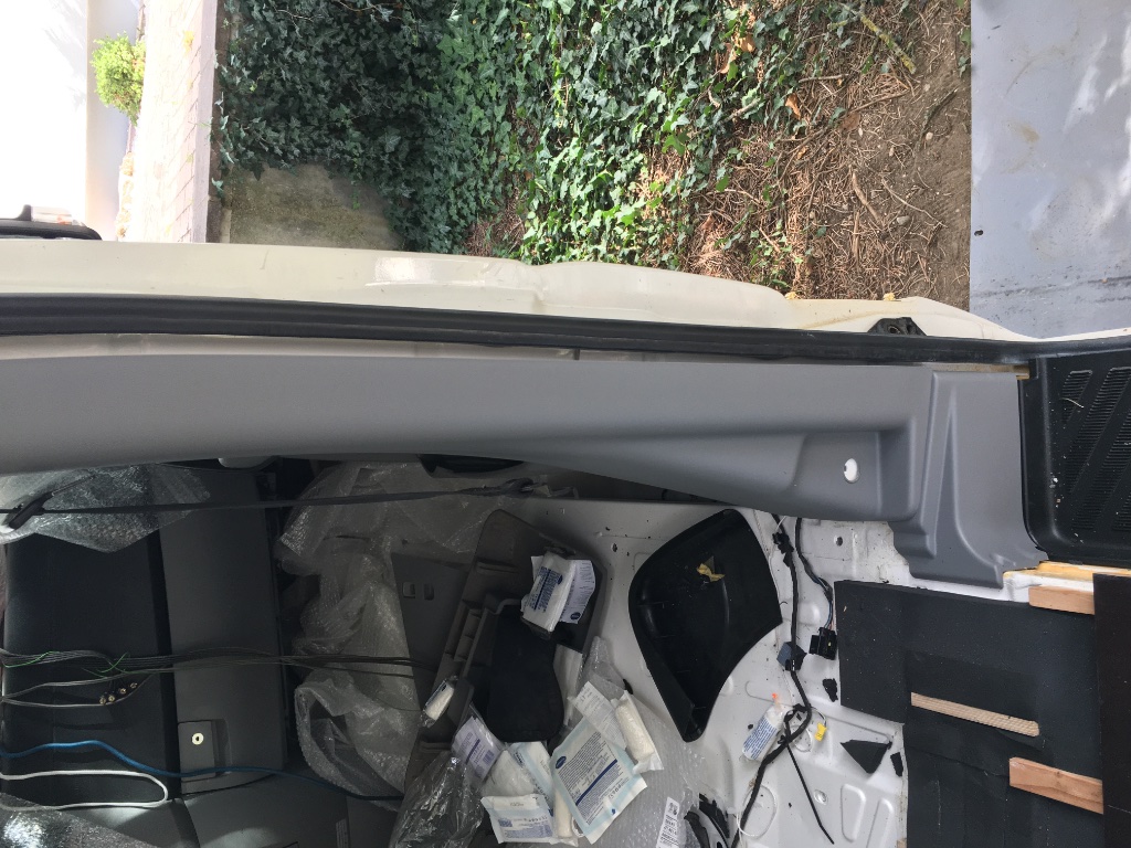

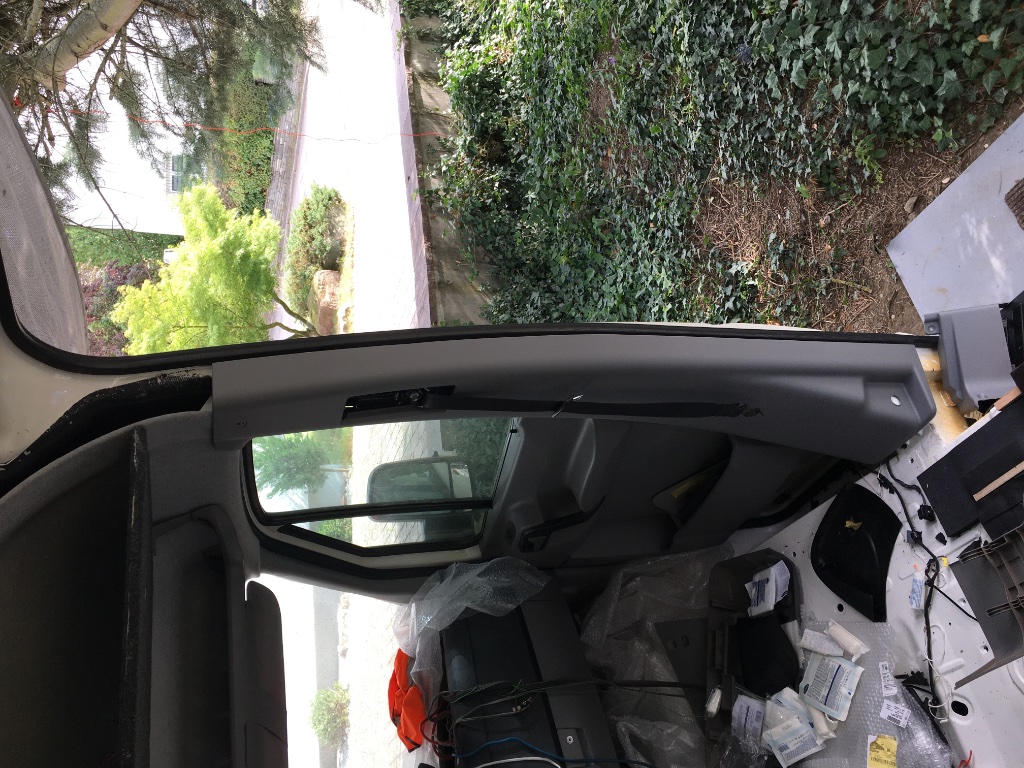

Also ich habs nun geschafft zumindest für meinen Crafter eine B-Säulenverkleidung zu beschaffen die passt und die B-Säule komplett umschließt.
Ich habe kein “Ablagefach” keinen “Haltegriff”.
Einen BJ 2011er Crafter L2H2.
Der Teile-Mann meines Vertrauens hat mir folgendes rausgesucht 2E1 867 286 A
Ich habe erstmal eine Seite bestellt weil ich nicht wusste obs passt und zurück geben ist anscheinend nicht
So schauts dann mal aus wenn es soweit ist
Vielleicht hilts dem ein oder anderen!
Edit:
Achja oben ist das Teil weiterhin offen was für mich aber passt, da ich sowieso ne Holzverkleidung auch fürs Ablagefach installieren möchte. Wobei der freie Raum über ein Teil der Dachverkleidung geschlossen wird.

Du bist im Falschen Unterforum gelandet!
Hier ist MAN TGE / Crafter 2
Du zeigst Bilder eines Crafter 1!

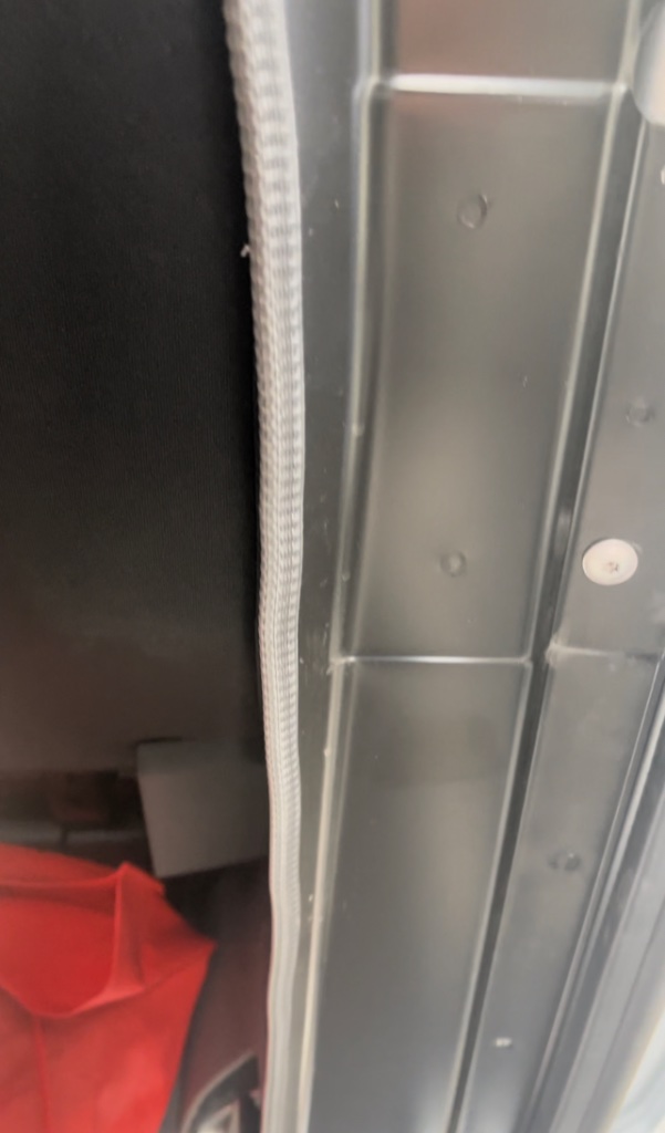

Wir können mit der Doppelsitzbank so oder so nicht nach vorn durchgehen, also hab ich kurzerhand die Trennwand ausgebaut und unterhalb der Rückenlehnen abgeschnitten.
Das Oberteil habe ich einmal montiert, vom Fahrerhaus aus mit einem weißen Edding entlang des Dachhimmels angezeichnet, wieder raus genommen und entlang des Striches abgeflext.
Dann alles schön entgratet und, weil der Blechstreifen recht labil wird, in drei Teilen wieder montiert.
Die Schnittkanten habe ich mit einem Kantenschutz versehen. Da kann man es in etwa erahnen.
Wenn der Filz an der Reihe ist wird eventuell auch der obere Teil der Trennwand befilzt.
lg Marco
