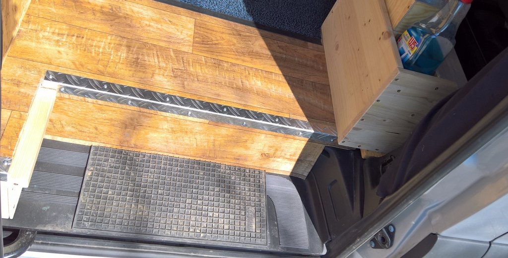

Dann kommen wir langsam an die "Innereien"
Fangen wir mal mit dem Einstieg an der Schiebetür an...achso, auf den 18mm OSB Boden habe ich noch flächendeckend PVC-Boden mit Doppelklebeband gelegt. Den sieht man zwar kaum, da ich momentan noch alles mit irgendwelchen Fussmatten zugelegt habe, aber sei's drum. Warum Matten? Weil ich tagsüber auch mal mit dreckigen Klamotten / Schuhen kurz durchs Auto muss um irgendwas zu holen.
Also der Einstieg: Hinter dem Beifahrersitz die "Verkleidung" der Bordbatterie die dort befestigt ist: Nein eins voll bestückt: Die Verkleidung ist oben drauf so komisch rundlich ausgesägt, damit man den Sitz 180° drehen kann. Der Flaschenhalter ist dafür einfach herausnehmbar. Und ja, der Halter muss da sein, damit ich unterwegs an meine Getränke komme. Wenn der Halter drin steckt, kann man den Sitz 90° drehen. Das mache ich meist, damit ich die Füsse auf den Fahrersitz legen kann.
